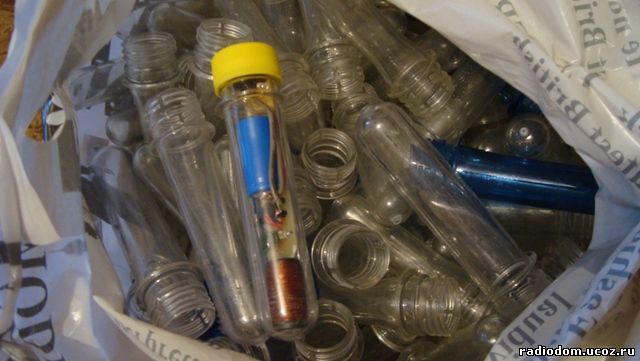

А вы преформы оптом покупали или поштучно? Если не сложно напишите ссылку где покупали.
Гугл в помощь в покупке. Мне их мешок прислали, в обмен на пин. Человек за доставку отвалил больше чем они стоят в реале. Ищите их там где производят разлив минералки или лимонада.
На крайний случай полно объявлений на Авито или OLX.
Могу обменять немного на что нибудь, если доставку оплатите.
Прикрепления: 9716143.jpg (40.7 Kb)

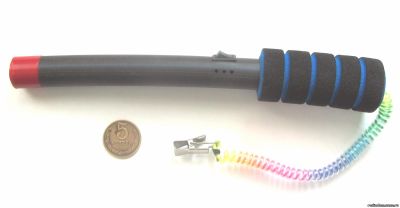

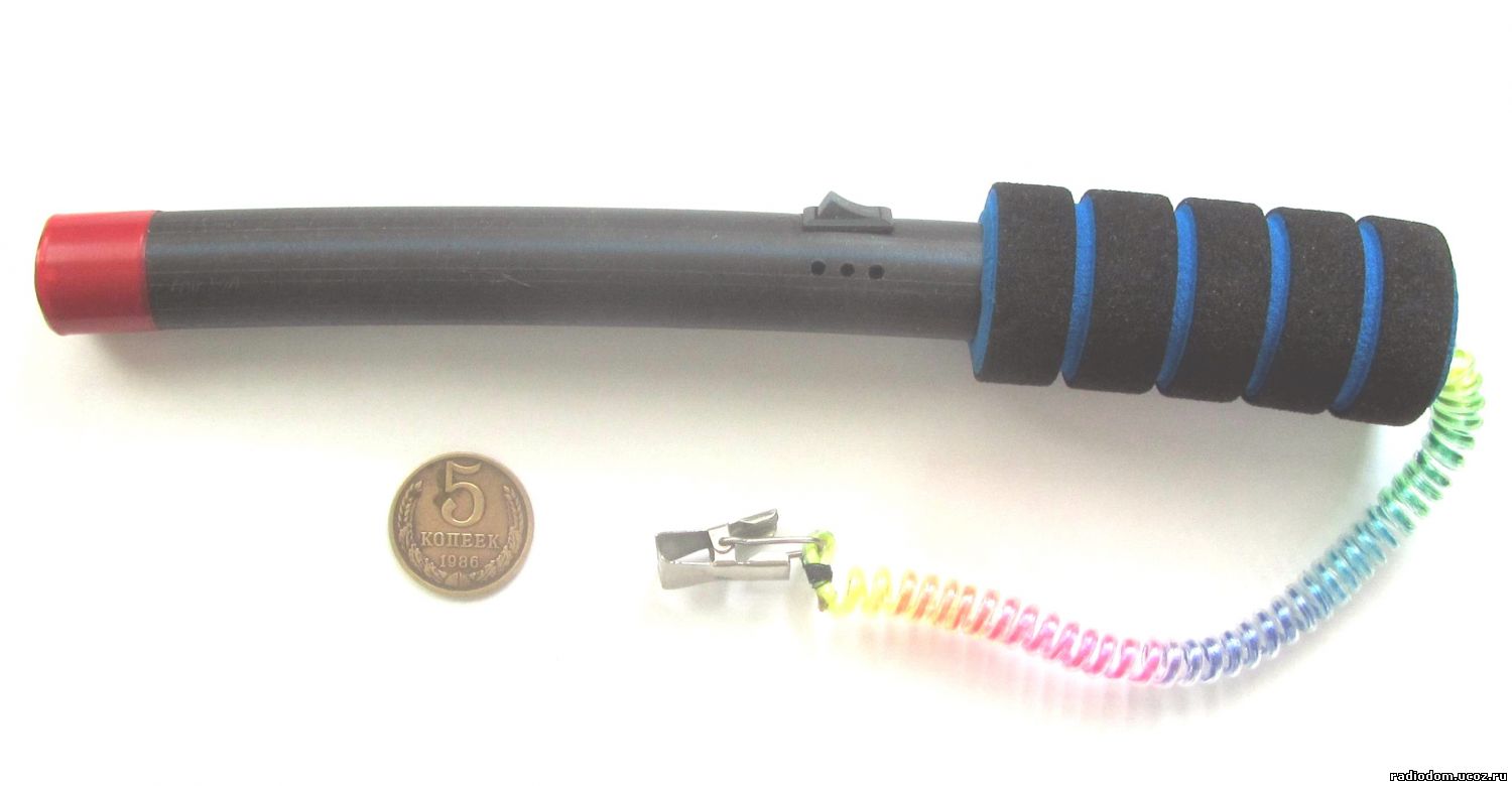

Вот мой вариант конструктива. Схема оригинальная, стоит только излучатель звука.
Прикрепления: 9977540.jpg (68.0 Kb)
sparkingsparkingДата: Четверг, 26.01.2017, 16:47 | Сообщение # 548
Дальность ниже в 1.5-2 раза чем в оригинале, но я не "игрался" еще с катушкой и генератором.
Я не пробовал на стержне еще.
Судя по спросу, хотят герметичные корпуса, чтобы и в огонь и воду biggrin
Я был бы рад, если бы со мной кто нибудь еще пытал пин с генератором на 2-ух транзисторах.
Сообщение отредактировал sparkingsparking - Четверг, 26.01.2017, 16:48
януковичДата: Четверг, 26.01.2017, 17:47 | Сообщение # 549
Красивый, похож на микрофон.  smile  Вот что мне навеяло...
AndrewДата: Четверг, 26.01.2017, 21:11 | Сообщение # 550
Хорошая работа! Фотошоп?
януковичДата: Четверг, 26.01.2017, 22:28 | Сообщение # 551
Andrew, да... Фотошоп.  artist
