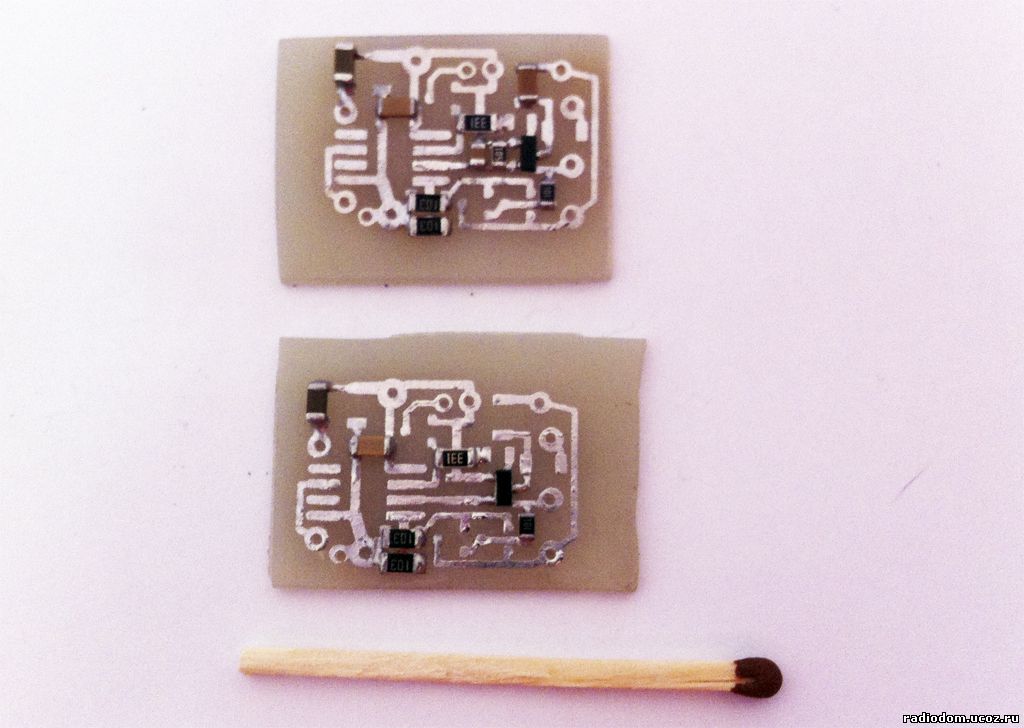

sparkingsparking, я пока на начальной стадии изготовления Вашей версии Гнома. Пока запаял то что было у меня в наличии и надо ехать за остальной рассыпухой  в магаз (он в 50км от меня) а пока жду микроконтроллеры с Китая их еще и не выслали так что еще долго))) Один нюанс я бы исправил но уже поздно так как чтото не внимательно рассмотрел печатку - я бы поменял типоразмер площадок под светодиод, поставил бы туда не менее 1206 а то 0806 ну уж совсем не серьезный и второе изменение которое тоже упустил это резистор 1мом и конденсатор в параллель ему они тоже 0805 что тоже мелковато и можно было бы впихнуть 1206 - печатка ненамного шире была бы.
оффтоп: поидеи у меня рассыпуха вся есть с распайки но вот чтото я не распаиваю ее ибо большие отклонения от указанных на печатке (типа допуск насколько я понимаю), например вместо 10мкф как на схеме я намерил все свои 11.3-13мкф или вместо 100нф намерил 115-120нф или такой допуск допустим в Вашей схеме либо искать четко?
и можете еще разок проконсультировать по наметке катушки: мотаю сначала 60 витков, делаю типа петли неразрывая провод (потом к ней подпаять проводок и на плату на минус) и дальше мотаю еще 200 витков вы написали в одну сторону, а хватит такого фильтра в один ряд? или как дойду до конца но ненамотаю эти двести то вторым же пойдет уже в обратную сторону так ведь?

Основа схема Andrew!
Я только заменил генератор для термостабильности по его поручению  smile .
10uF это на звук идет, можно любой, влияет только на громкость.
100nF это конденсатор в выпрямителе, там небольшой разбег влиять не будет.
Я плату рисую из того, что есть у меня, вы можете сами ее под себя подрисовать.
Катушки мотаю в навал, пока не смотаю нужное количество витков, равномерно распределяю по сердечнику.
Но вы можете свой способ придумать, тут стандарта нет, а получиться может лучше чем у меня.
Можете не ставить вибру, не всем она нравиться, от этого пин будет дольше работать!
Я использую аккумуляторы 600мА, они позволяют использовать вибру без провала в напряжении, советую всем!
