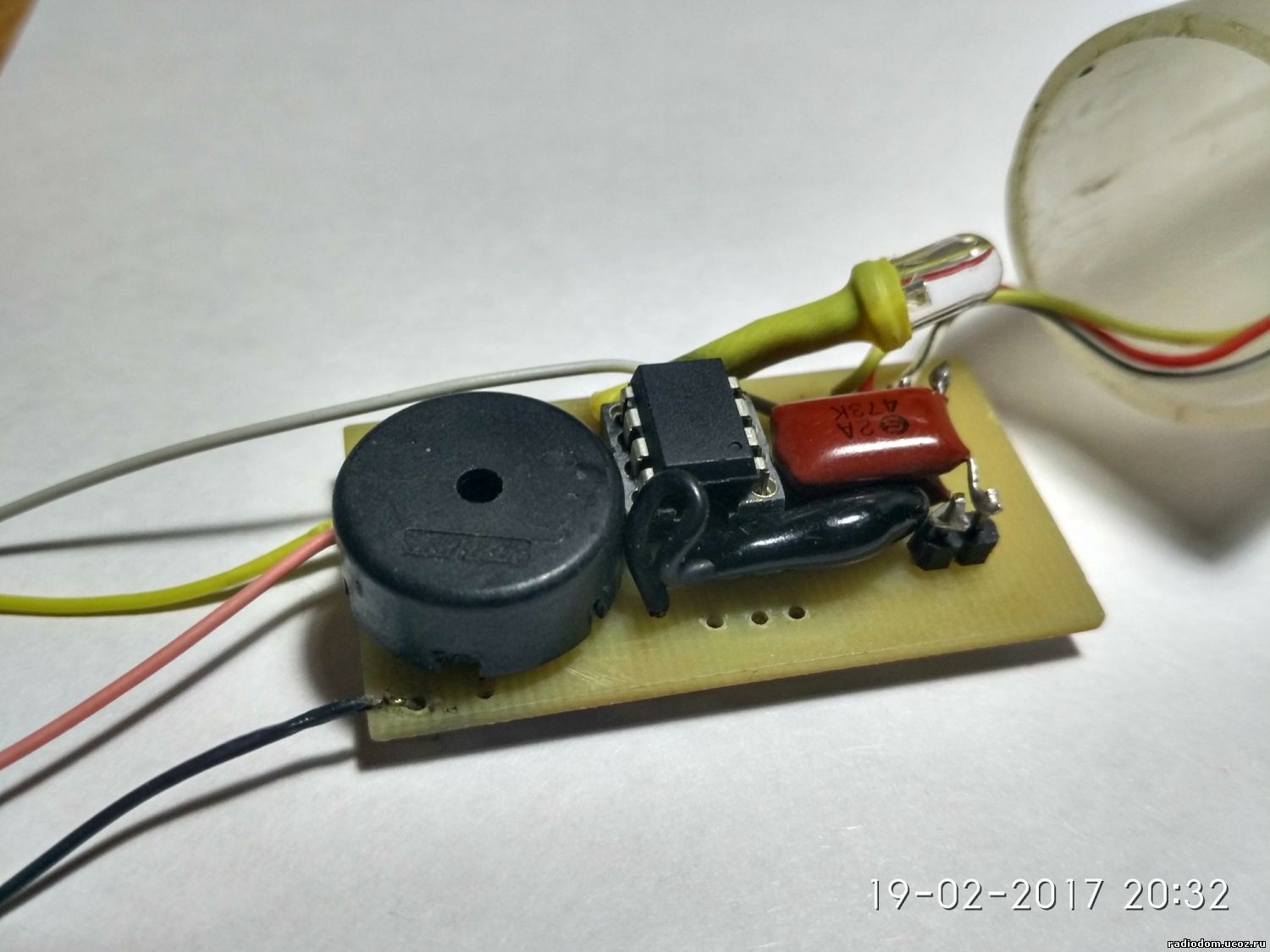

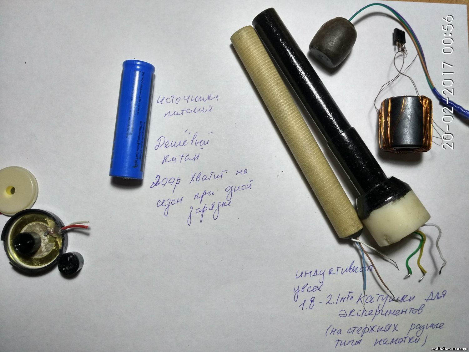

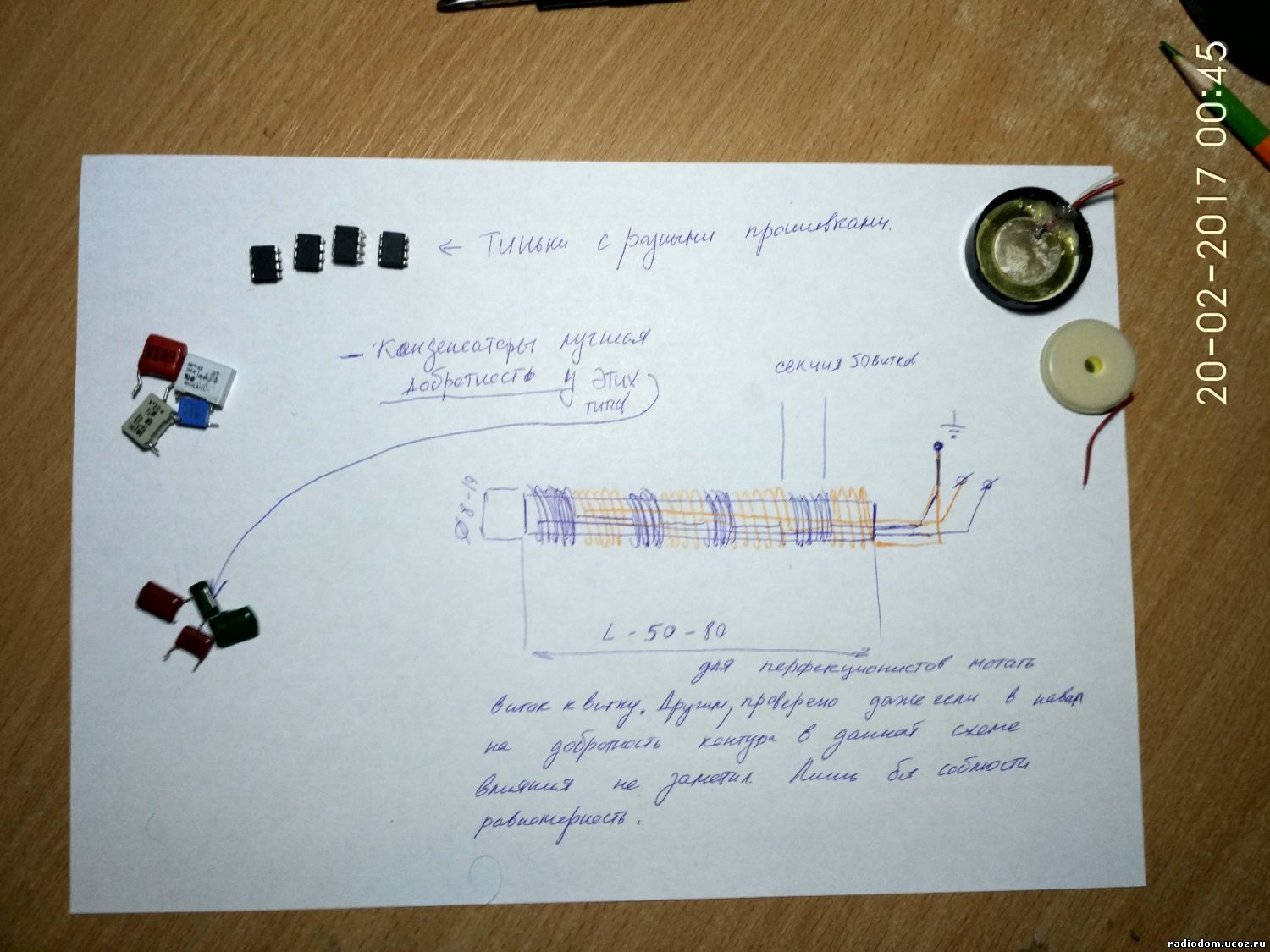

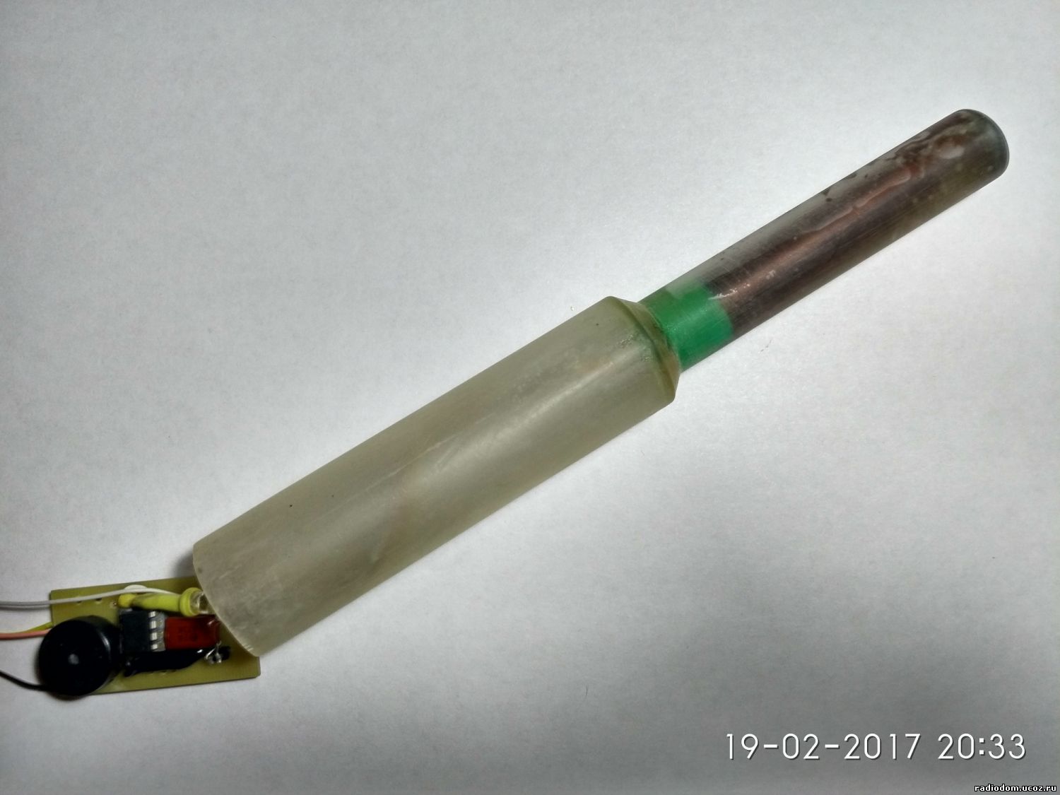

        Доброго времени суток всем "адептам" Гнома. Во первых хочу выразить признательность автору и активным энтузиастам проекта за разработку данного устройства. "Всё гениальное просто" не мои слова, но в данном случае они как нельзя лучше подходят для описания прибора. Некоторые обстоятельства заставили меня крепко влипнуть в тему "Самодельный пинпойнтер." Так же огромное спасибо уважаемому ТСВ.                                                    Вобщем постараюсь кратко выложить некоторые подсказки для многочисленных желающих повторить данное устройство. Начнем с того, что многие сталкиваются с проблемой изготовления корпуса для гномика.  Абсолютно случайно увидел на авторынке "ареометр для проверки плотности электролита автоаккумулятора"  цена вопроса в россии от150 до 250р. Примерно такой.   http://alfa-vest.com.ua/p209382876-areometr-avtomobilnyj-dlya.html   Думаю что в любой тмутаракани  есть. Сам живу в глубинке.  В наборе есть прекрасная колба из оргстекла. Достаточно прочная механически и пригодная для обработки под желания самодельщика. Дальше попытаюсь выложить фото того,что из этого может получится.  Попробовав несколько всем известных,опубликованных схем пинпоинтеров пришел к выводу,что Гном является наиболее простой и рабочей конструкцией для массового повторения.Работу прибора проверял со всеми доступными в сети прошивками. В качестве датчиков использовал с десяток различных вариантов исполнения катушки. Наилучшие результаты показали катушки с индуктивностью 1,8/2,2 мГн.  Для измерения параметров кондеров и катушек  использовал следующий прибор http://printsip.ru/media/zoo/images/2305_efce09adac9019dc77e5a376753c9f42.jpg.   Наиболее лучшей катушкой для прибора считаю ферритовый стержень диаметром 8/10мм длинной 5-8см..  намотанный проводом  0,18/0,3 мм.  секционно (как и положено для низкочастотных генераторов и приёмников.) Эскиз выложу.

Термостабильности  от +5  до  +35  без заметной потери чувствительности  легко добиться путем  впайки  параллельно  резистору  r3  номиналом 4,7кОм . Терморезистор  использующийся во внутренних блоках бытовых  кондиционеров и сплит систем. Открыл крышку,а он прям там на виду и висит. Черная капелька.  Демонтируется кусачками  за 10секунд.
Ни в коем случае не советую курочить действующие объекты. Это статья!!!!!!!!!
При температуре 22-25 градусов его сопротивление 8/10кОм.  Паяем паралельно R3 и укладываем на кондеры контура.

Кстати задней крышкой для корпуса из  ареометра. В идеале поход к знакомому токарю. Без токаря любой пластиковый фанфурик из под капель в аптеке. Либо от канцелярки "Штрих"  Вообще овермного всяких пробок которые подойдут под данный диаметр.   Имея намотанный датчик" Какой вам больше нравится"  берем пластковую колбу от ариометра ,глушим узкий конец тем что есть под рукой : пластилин, глина,герметик, тесто. Короче тем что есть под рукой. Готовим эпоксидку. Вставляем намотанный датчик и заливаем  смолой на сколько надо. Дальше используем имеющуюся в наборе резиновую грушу .Натягиваем её в сжатом состоянии на свое место (там где она стояла на колбе).  И идем курить, работать,  и.т.д. Груша казалось бы уже не нужная высосет все пузырьки воздуха из смолы. Получаем идеально загерметезированный корпус.  (если не найдете задней части,можно использовать и эту грушу. Она плотно облегает колбу и не помешает пину выглядеть не колхозно.)  прозрачный корпус позволит Вам видеть светодиода.  Вобщем я подкинул идею дальше делайте,что хотите.

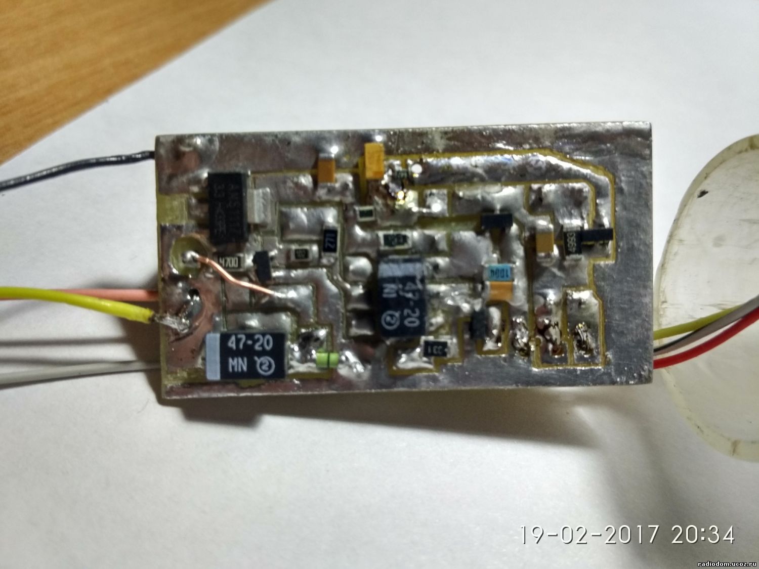

Да уважаемый ставил пьезу. кое как нарыл мелкую. Потом за 100р заказал 12мм десяток на али,может придут. Для вибры все рализовано, стоит ключик на полевичке как на схеме, добавил лишь стаб 3,3 но есть одно но, Имеющийся мотор при работе вносил изменения в работу обоих генераторов. Смотрел осцилом там по питанию пипец картинка была. Я его через LC фильтр подключил. проблема как бы исчезла. Но как вы заметили я использовал панельку под дип корпус. Плата изначально планировалась для отладки.  А вибрация и контактное не паяное соединение сами понимаете ни кчему хорошему не приводит.  По сему пока его не ставлю. А вообще честно говоря откатав девайс на макетке мы решили воспроизвести его в более приятной форме. Имею виду внешний вид.
