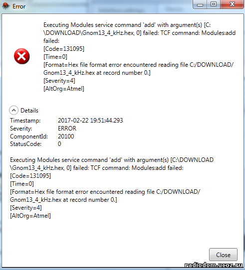

Andrew, не могу прошить( мк читается, фьюзы читаются...все норм, а зашить никак не выходит
SleepwalkerДата: Среда, 22.02.2017, 20:37 | Сообщение # 619
Сообщений: 488
Добавлено (22.02.2017, 21:37)
вопрос один снялся, теперь вопрос стоит как мне оживить мк( зашил одну прошивку из тех что были, теперь мк не читается(
Прикрепления: 0699851.png (50.5 Kb)

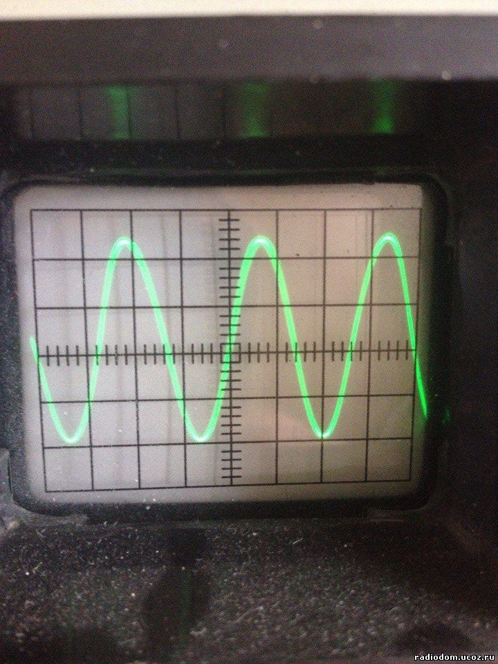

как не работает? все работает. только что осциллом потыкал везде, посмотрел. на выводе меньшей катушки (60в) синус, на выводе второй такой же синус, но амплитуда раза в 4-5 больше. генерация 35кГц
Добавлено (23.02.2017, 10:43)
sparkingsparking, может питание генератора поднять? а то на него 0.5в всего идет.
на выходе с диодов 275мВ, пин срабатывает когда напряжение падает на 25-30-35 мв.

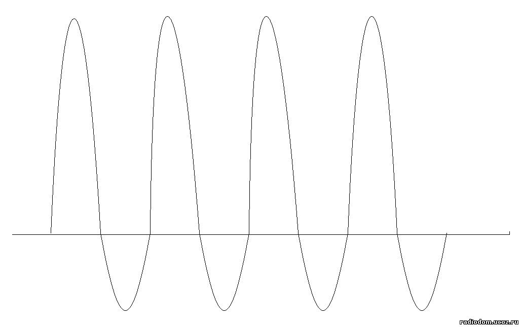

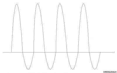

У Вас скорей второе. При правильной фазности перед диодным мостом будет вот такая форма сигнала:
Прикрепления: 5050388.jpg (33.6 Kb)

SleepwalkerДата: Четверг, 23.02.2017, 13:01 | Сообщение # 630
Сообщений: 488
sparkingsparking
Прикрепления: 2942583.jpg (154.4 Kb)
