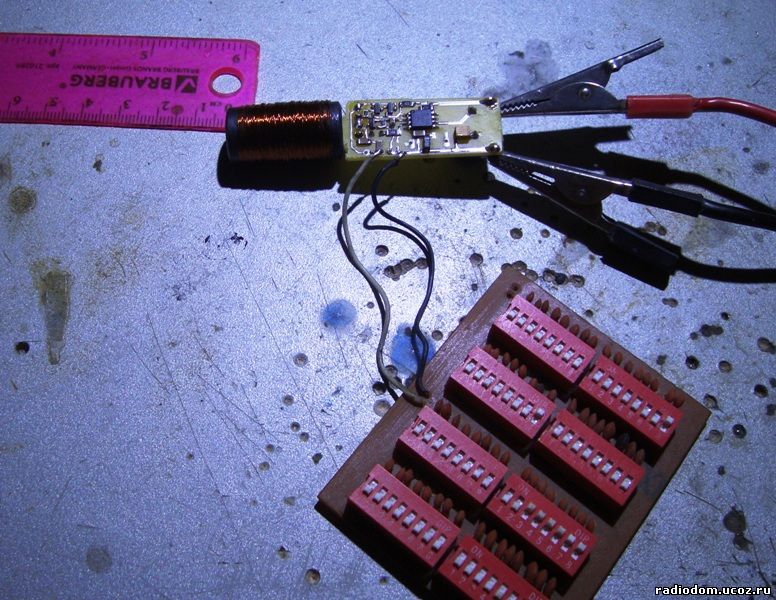

sparkingsparkingДата: Понедельник, 27.02.2017, 20:01 | Сообщение # 658
Вот так можно точно вычислить емкость в контуре. Это набор конденсаторов, емкость на выходе меняется переключателями.
Потом емкость замеряется прибором и заменяется на плате на постоянную.
Прикрепления: 6935110.jpg (122.3 Kb)
AndrewДата: Понедельник, 27.02.2017, 23:41 | Сообщение # 659
Офигеть, магазин емкостей! А по каким параметрам вы вычисляете емкость ?
sparkingsparkingДата: Вторник, 28.02.2017, 00:03 | Сообщение # 660
По линейке и монетке! biggrin
