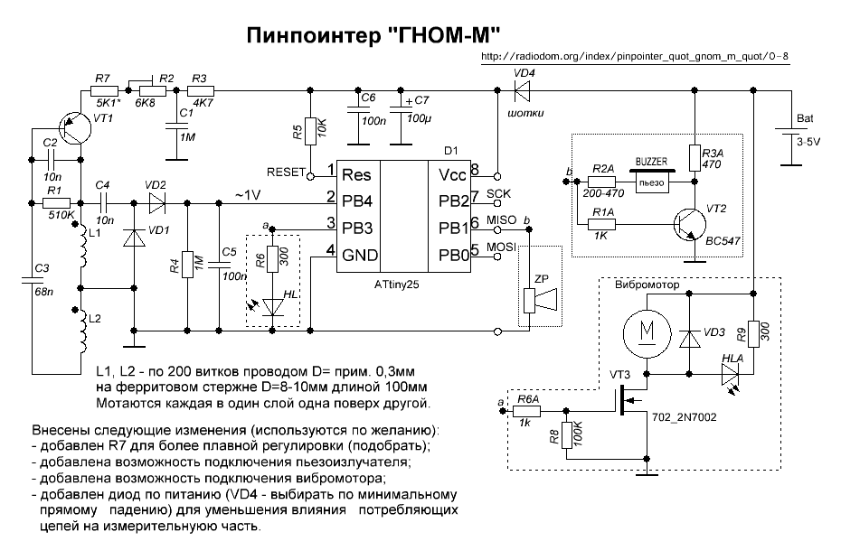

Вопрос небольшой, собираю схему от ТСВ, какой бузер использовать? И правильно ли я понимаю что нужно заливать прошивку для тини13 *для излучателя с генераторм ?

Собрал схему от ТСВ, но есть проблемы:
Нет индикации на светодиод и на бузер, вибра при этом работает (отстроил 1 вольт на 2й ноге), металл видит хорошо, но из всей индикации срабатывает только вибра. Бузер еле-еле слышно как потрескивает (пробовал ставить разные, эффекта не дало). Резистор R2A  перед бузером сначала был на 470, потом спустился до 100, результата нет.
Если светодиод ставлю сразу после R6 (как в начальной схеме без вибро), он выдает индикацию, но при этом вибра перестает работать.
Да, диод шотки не ставил, R7 не ставил, R2 поставил на 10К. Вместо транзистора BC547 стоит BC847 (надеюсь это не критично).
Подскажите где искать косяки свои?
Прикрепления: 9876198.gif (33.3 Kb)
sparkingsparkingДата: Суббота, 04.03.2017, 19:34 | Сообщение # 668
Переверни светодиод для начала! biggrin
Если у Вас срабатывает вибра, то и светодиод обязан светиться т.к. в этом случае он ставится параллельно вибромотору (на схеме обозначен HLA).
Бузер, как я понимаю, у Вас не пьезо, поэтому его можно подключать непосредственно к процу (можно через конденсатор). Схема на транзисторе для подключения пьезоизлучателя (так и подписано).

Люди! Такая проблема . Идут сработки при малейшем изменении по питанию . Тоесть если при включеном пинпоинтере на питание подкинуть светодиод или вибрик то начинается балаболка .
Значит надо смотреть что с питанием не так...
Похоже что источник никудышный.
дракон66Дата: Суббота, 04.03.2017, 21:09 | Сообщение # 672
Сообщений: 10
Забыл сказать что диод vd 4 отсутствует  .Источник в норме .
sparkingsparkingДата: Суббота, 04.03.2017, 21:12 | Сообщение # 673
Вся схема на принципе падения напряжения работает. Батарея просела и вот сработка.
TCBДата: Суббота, 04.03.2017, 21:16 | Сообщение # 674
Сообщений: 2541
Если нет диода, то хоть резистор поставьте 10-20 Ом - будет хоть какая то развязка по питанию.

Понял , спасибо . А все таки по диоду VD4 какой нужно ставить ?В схеме его названия я не нашел
