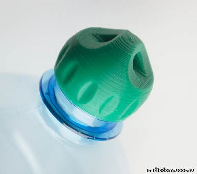

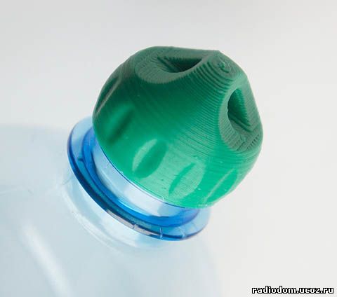

de-si-gnДата: Понедельник, 06.03.2017, 13:48 | Сообщение # 689
Нарисовал модель крышки для 3D печати с отверстием для непотеряйки (для тех, кто делает корпус из преформ)
Прикрепления: KRP.rar (854.2 Kb) · 9510418.jpg (16.6 Kb)
sparkingsparkingДата: Понедельник, 06.03.2017, 14:53 | Сообщение # 690
Отлично Сергей!
