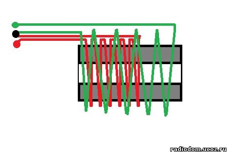

Подскажите пожалуйста как я правильно ли буду мотать катушку на ферритовом цилиндре по схеме ув. sparkingsparking. Сначала мотаю 60 витков стараясь растянуть на всю длину цилиндра (допустим слева направо мотаю на цилиндр) далее возвращаю второй конец этой обмотки вначало делая тем самым отвод и мотаю поверх в ту же сторону (слева направо) вторую обмотку в 200 витков? что делать если не влезает 200 также возвращаться назад и снова в туже сторону гнать? Попробовал нарисовать в паинте, красная обмотка это первая 60 витков далее возвращаю провод и иду поверх 60 еще 200 (зеленым на картинке). Вобщем немного чтот потерялся с этим отводом как правильно делать и возвращаться ли если не влезет вторая или мотать потом в обратную сторону...
Не имеет значения в какую сторону будет идти намотка вдоль цилиндра. А имеет значение как мотаете вокруг цилиндра - надо в одну сторону (по часовой стрелке или против - без разницы). Намотали одну обмотку, сделали отвод и продолжаете мотать вторую (в туже сторону).

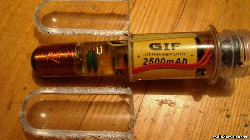

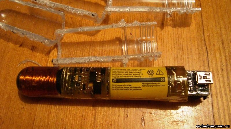

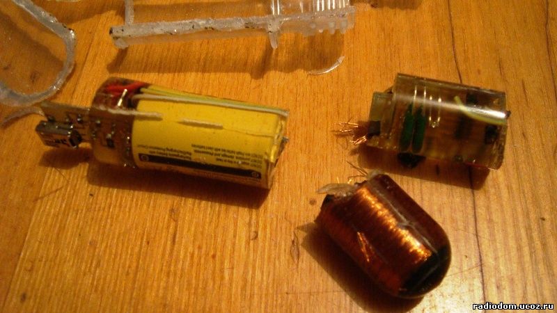

sparkingsparkingДата: Пятница, 17.03.2017, 21:49 | Сообщение # 715
Акт вандализма....а что там внутри подводного пина...
Мораль сей басни такова - раз собрался заливать эпоксидкой, делай провода не в натяг.
Прикрепления: 2940191.jpg (67.8 Kb) · 6455601.jpg (75.7 Kb) · 2251828.jpg (66.5 Kb)

sparkingsparking, порвало от катушки? wacko
AndrewДата: Суббота, 18.03.2017, 21:29 | Сообщение # 717
Сообщений: 7574
sparkingsparking, Чего фотами сказать хотели?
sparkingsparkingДата: Суббота, 18.03.2017, 22:04 | Сообщение # 718
Да залил неудачно, провод порвало, некотачил.
