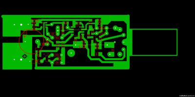

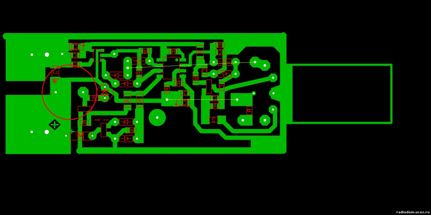

artholДата: Понедельник, 20.03.2017, 19:43 | Сообщение # 742
Сообщений: 85
найдете ошибку, скажете, я ее не нашел.
Прикрепления: 2182047.jpg (88.2 Kb)
Сообщение отредактировал arthol - Понедельник, 20.03.2017, 19:51

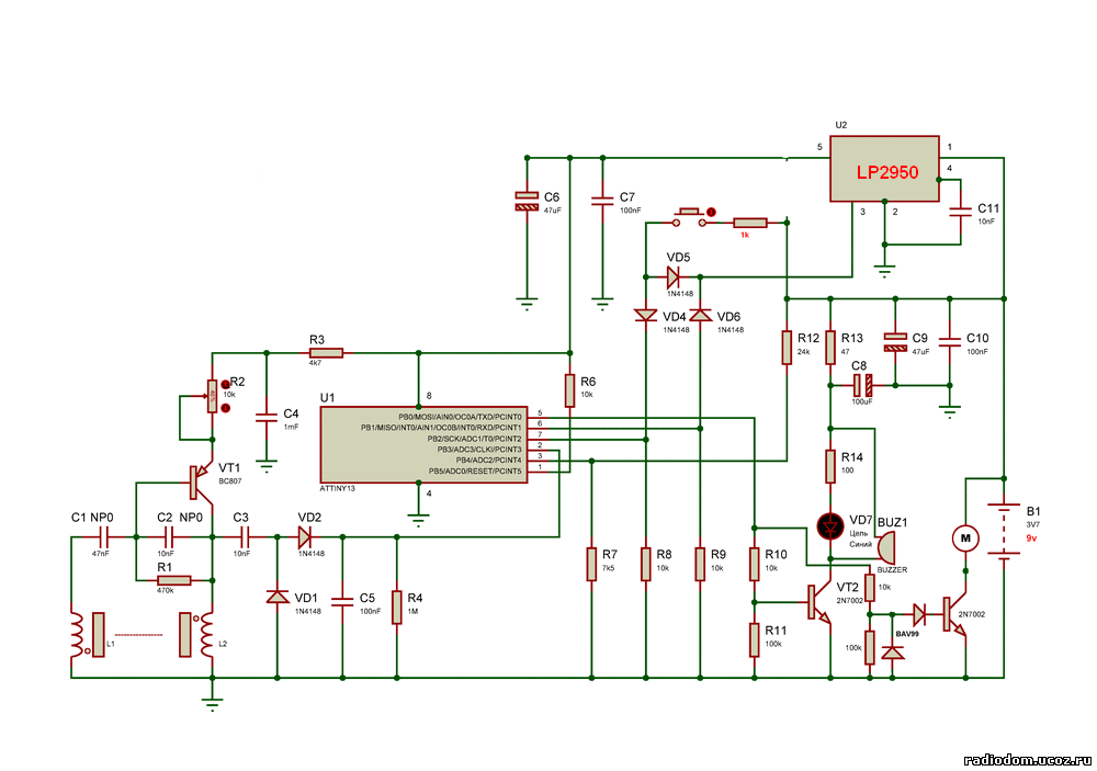

artholДата: Понедельник, 20.03.2017, 21:07 | Сообщение # 748
Сообщений: 85
вот вам на растерзание, совершенствуйте. мой уже готов, осталось побороть чуйку
Прикрепления: 5453261.png (37.9 Kb)
de-si-gnДата: Понедельник, 20.03.2017, 22:16 | Сообщение # 749
arthol, и какая интересно авторская прошивка на такой схеме работает? smile
TCBДата: Понедельник, 20.03.2017, 22:19 | Сообщение # 750
Сообщений: 2655
Основной вопрос: программа Андрея или писали сами?
Почему спрашиваю: на стандартной схеме для индикации используются - для звука 6 нога, для светодиода (и вибро) 3 нога. На вашей схеме ничего похожего.
Чувствительность определяется настройкой генератора, подбором R2 (и конечно программой, но она нам не доступна). Настройка довольно острая.
