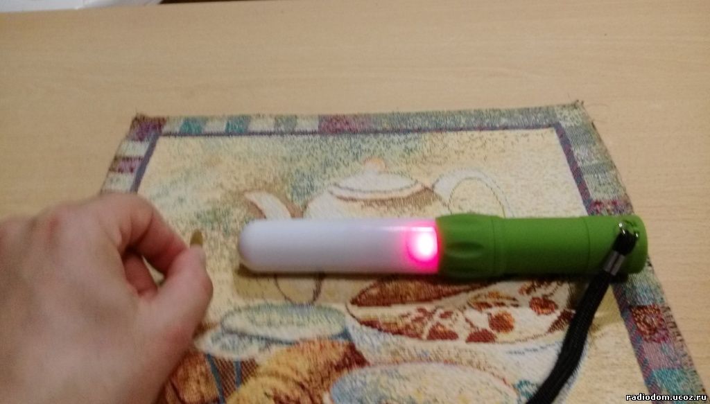

Собрал я свой пин в корпус, на 1 коп СССР чуйка 3,5 см., для меня это вполне достаточно. Всем спасибо за советы и помощь, огромная благодарность автору данной схемы! Скоро буду открывать сезон  smile

artholДата: Вторник, 21.03.2017, 10:18 | Сообщение # 755
Сообщений: 85
вот у человека то работает, похожий гном. или не гном. глубина хорошая
