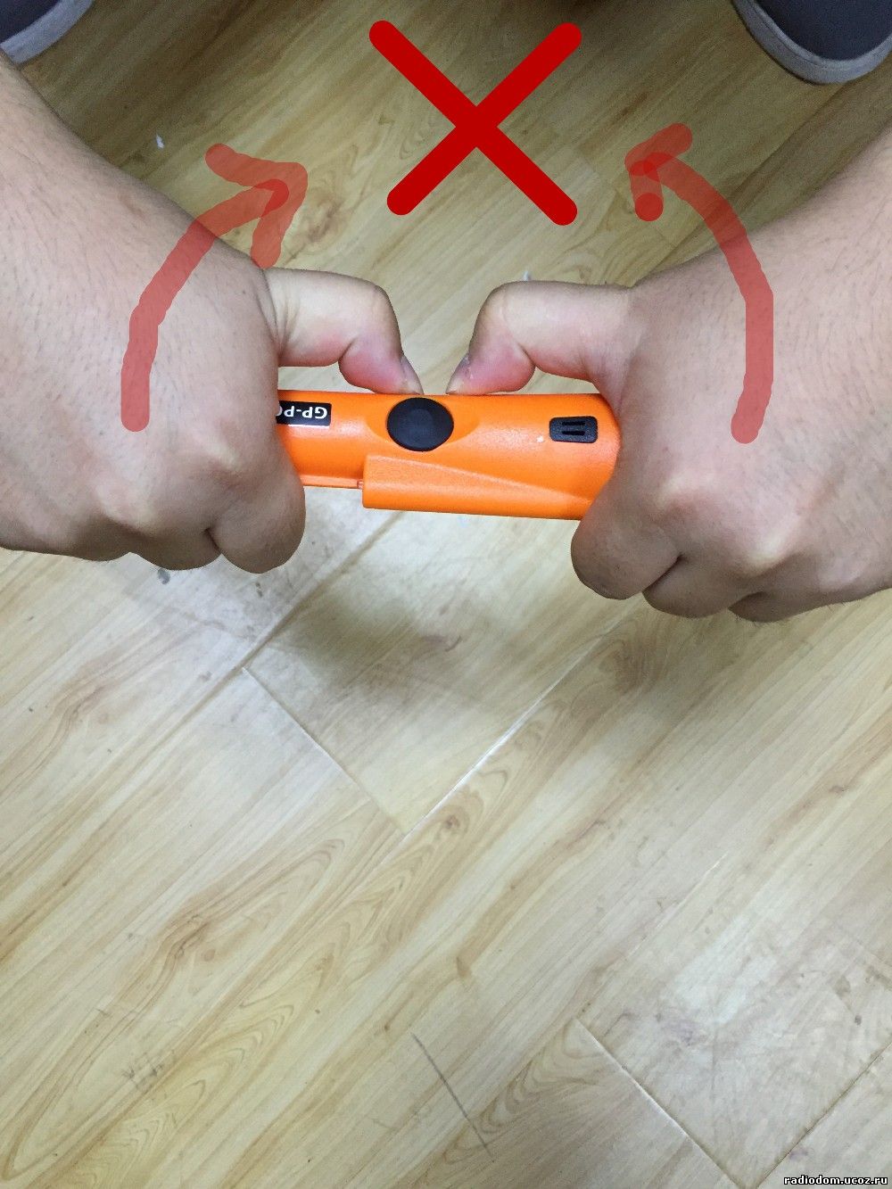

Веселые картинки.
Что не рекомендуют делать с пинами.
А вот что рекомендуют....
И что можно делать с Гномом !!!
почему не рекомендуется, поясните. на сколько знаю, если пин предназначен для суровых условий, то на всякие встряски и удары он не реагирует, молчит как партизан. если реагирует, то требует доработки по стабильности.. многие самоделки гораздо стабильнее чем фирмачи.хоть на узел завязывай
sparkingsparkingДата: Воскресенье, 26.03.2017, 10:15 | Сообщение # 786
Это у продавцов фирменных спросите, картинки от них.

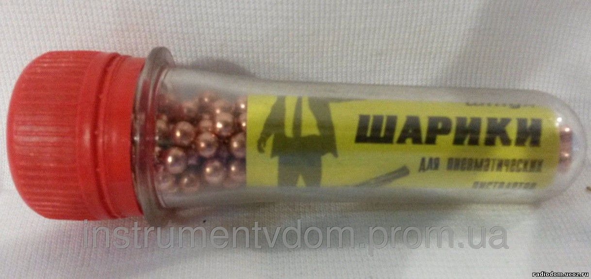

Цитата b1ohazard ()

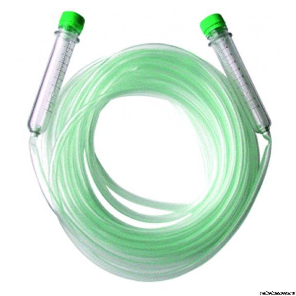

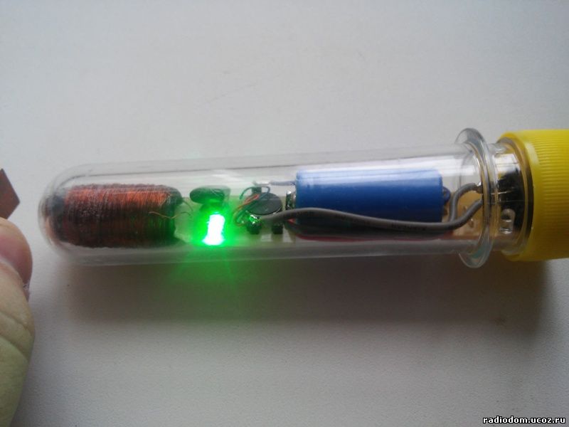

размеры ваших преформ
подскажу я где можно взять , идем в рыболовный или охотничий магазин и там на прилавках в таких колбах продают пульки для пм цо2. и искуственную наживку. размеры разные как и толщина стенок преформы. длоинна от кончика до самой крышки 100мм, есть и длиннее. длинее можно взять с гидроуровня в строительном . но там придется заделывать отверстия под нипель.

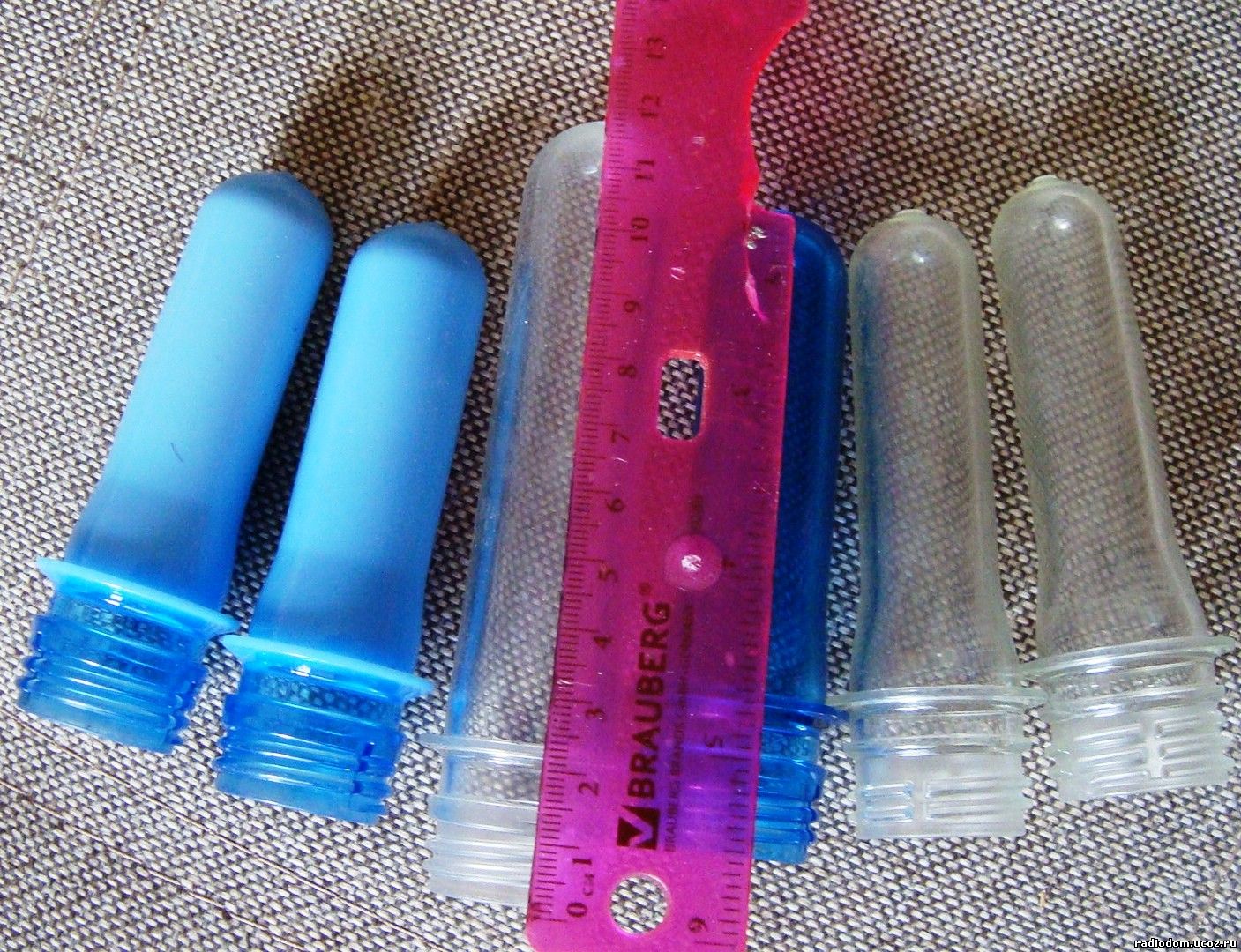

sparkingsparkingДата: Понедельник, 27.03.2017, 08:56 | Сообщение # 791
Я предлагал преформы разные у меня брать, доставку оплачиваете просто. Но по России только.

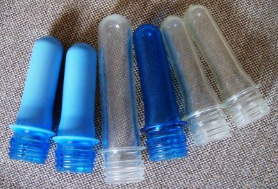

Длинна и диаметр особого значения не имеют. Нагреваете на газе , или феном конус и растягиваете болванкой деревянной до нужных размеров.

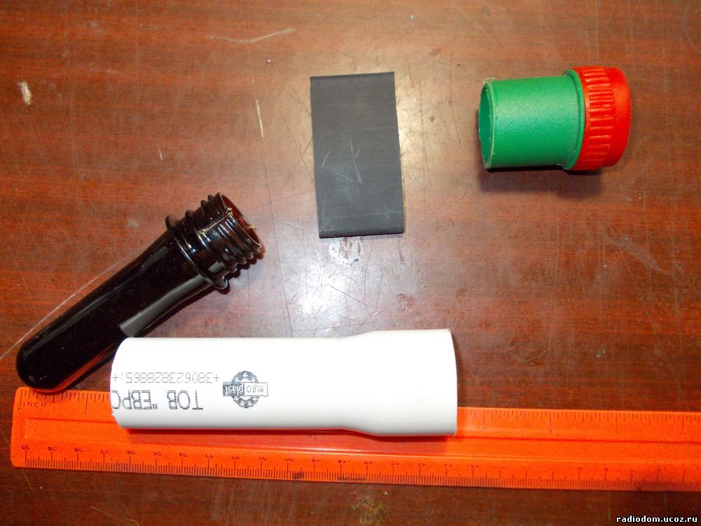

artholДата: Понедельник, 27.03.2017, 10:25 | Сообщение # 792
Сообщений: 85
Цитата b1ohazard ()
Пульки в такой таре не встречал
если вы с украины, то проблем с этим нет, должны быть в магазинах. к стати и в агромагазинах есть, на отделах с химией.
я с украины и проблем с закупкой подобного нет. спросите у этого производителя пинов. но у него черные для выдува темных бутылок. они не просвечиваются вообще.

sparkingsparkingДата: Понедельник, 27.03.2017, 13:33 | Сообщение # 794
Все вопросы через личку решаем.

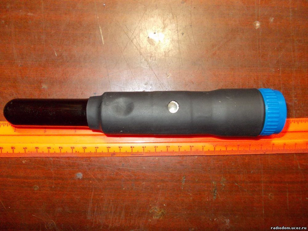

Чем удлинить корпус преформы- корпусом от мыльных пузырей!
Синие диаметром внутренним больше чем прозрачные такого же размера.
В длинном самом собираю подводные сам. Аккумулятор 16340 для них.

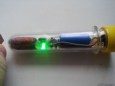

Добавлено (27.03.2017, 14:33)
Вот еще применение преформ .
Прикрепления: 7190957.jpg (353.7 Kb) · 7983038.jpg (381.1 Kb) · 9297475.jpg (37.8 Kb)
