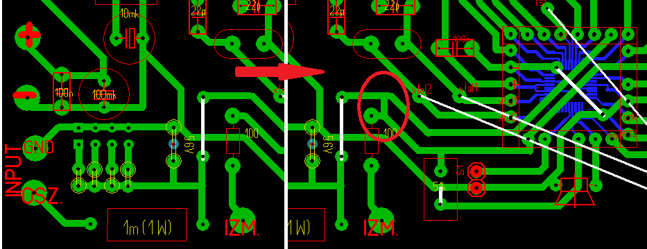

А можно на этом моменте поподробнее?
Нужно просто обратно соединить дорожки как на рисунке?
Как хорошо, что я ленивый и еще даже не травил печатку...
Прикрепления: 5557171.png (37.7 Kb)
AndrewДата: Четверг, 24.01.2013, 14:36 | Сообщение # 423
Делайте по схеме как нарисовали в 410 .

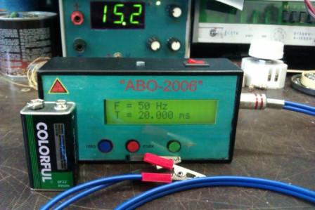

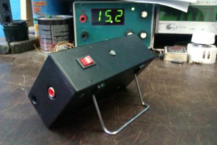

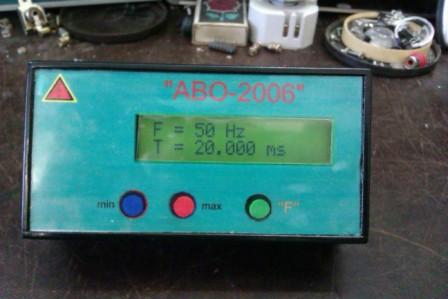

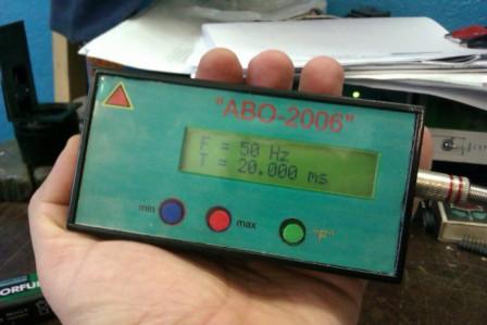

sharikДата: Воскресенье, 28.04.2013, 23:41 | Сообщение # 435
Сообщений: 1
Здравствуйте Andrew, собрал ваш прибор, получилась отличная вещ.Вот что получилось.
Добавлено (28.04.2013, 23:41)
Есть не большая просьба, возможно ли в генераторе чистотыдобавить регулировку, десятые доли
после запетой.
