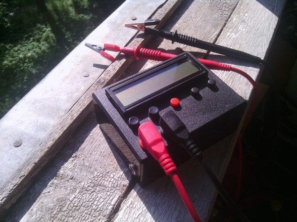

igvvДата: Воскресенье, 11.08.2013, 10:39 | Сообщение # 454
Сообщений: 13
Вот  фотка что когда то получилось у меня.
Прибор очень удобен и выручает..вот недавно и генератор пригодился.
Вообще хочу сделать еще один на смд в виде щупа... коробкой не всегда удобно..провода вечно мешаются.

AndrewДата: Воскресенье, 11.08.2013, 21:56 | Сообщение # 455
Может не в виде щупа а виде пинцета. Я лично чаще всего пользуюсь когда нужно померить емкость или сопротивление СМД компонентов.
igvvДата: Понедельник, 12.08.2013, 09:27 | Сообщение # 456
Сообщений: 13
Ну да пинцета... я уже все чаще и чаще об этом задумываюсь, а то 5-ть тестеров на проводах и этот измерительный прибор все время с чемто спутываются (а уж меж собой провода как любят...), а когда что-то делаешь приплюсовываются провода от блоков питания и прочие...
