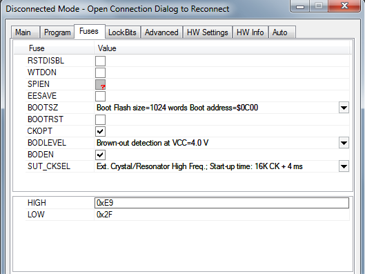

Запрограммировал микроконтроллер с помощью AVRISP mkII прошивка прошла нормально, выставил фьюзы вроде запрограммировались и перестал отвечать МК. Программировал непосредственно подпаявшысь к выводам  собрал прибор запускается калибровка R происходить на емкости просто пишет измерение С и все. Пробую мереть сопротивление никаких изменений. Подскажите пожалуйста в в чем может быть проблема. Заранее благодарен.
А какие фьюзы вы выставляли в AVR Studio?
Не хочу становится на одни и теже грабли.
AvrrДата: Вторник, 23.09.2014, 11:24 | Сообщение # 509
Сообщений: 5
Прикрепления: 1856748.png (30.0 Kb)

Пару лет назад мне подсказали так -
HIGH-C9 ,LOW-2F
Тоесть как я понимаю у вас HIGH выставлен неверно.
