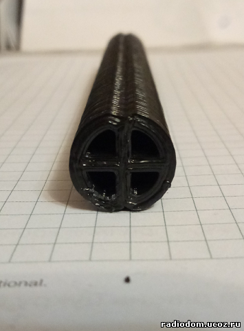

Кто печатал нижнее колено !? подскажите такая конструкция будет надежной? Диаметр 16мм. толщина стенок и перемычек 2мм. хочу с наружи и с нутри потом проклеить(пропитать )дихлоретаном. Между собой две части будут стыковатся,и проклееваться  в шып. Пройдет так? по прочности вроди бы надежно.
Добавлено (05.09.2019, 21:34)
это под монопод с пазами
Прикрепления: 6995467.png (188.2 Kb)
de-si-gnДата: Понедельник, 09.09.2019, 21:04 | Сообщение # 48
mongol791, не надежно будет, по слоям сломается. Я делал со 100% заполнением, внутрь вдоль вклеил карбоновую трубку, как скелет и создания пустоты.
Стенки получились около 4-5мм+ трубка
mongol791Дата: Понедельник, 09.09.2019, 21:27 | Сообщение # 49
de-si-gn, спасибо, подумал буду делать чуть по другому во внутрь тоже буду вставлять трубку смотаную из стекломата и на смолу клеить,чтоб плотняком. Получится печать только наружной оболонки по размеру чтоб вошло плотнячком.

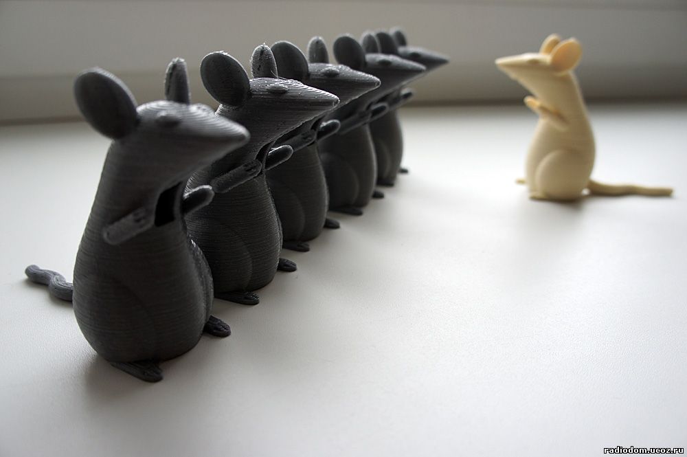

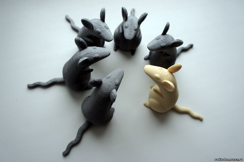

Выращиваю армию крысят на 3Д принтере
Отличную подвижную модель взял с https://www.thingiverse.com/thing:1532944/files.
Печатаю Pet-G.
Сопло 0,8мм, слой 0.3мм, 2 периметра, заполнение 50%.
Прикрепления: 8166551.jpg (52.8 Kb) · 1585115.jpg (46.4 Kb)

de-si-gn, Прикольные мышаки. но 13 метров шнурка и 2 часа печати )) Хорошую армию долго делать.
У меня 1час 44 минуты получается, за 2 дня все напечатал на одном принтере, а у меня их 3 tongue
