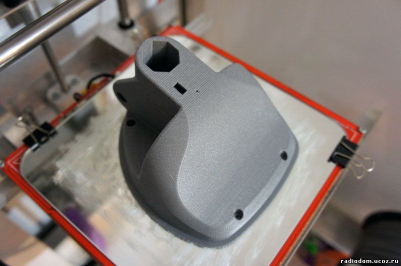

Осваиваю 3Д моделирование. Делаю вращающийся подлокотник.Это верхняя часть.

--Zenit--, Может на стол с верху стекло вырезать по размеру, и зашлифовать края. У меня стекло стоит и прищепками канцелярскими (такими как  для доляров )))   прижато по углам. Принтер конечно не такой... но стекло ровнее однозначно. Хотя думаю печатать будет и так не плохо, то мелочи китайской промышленности.

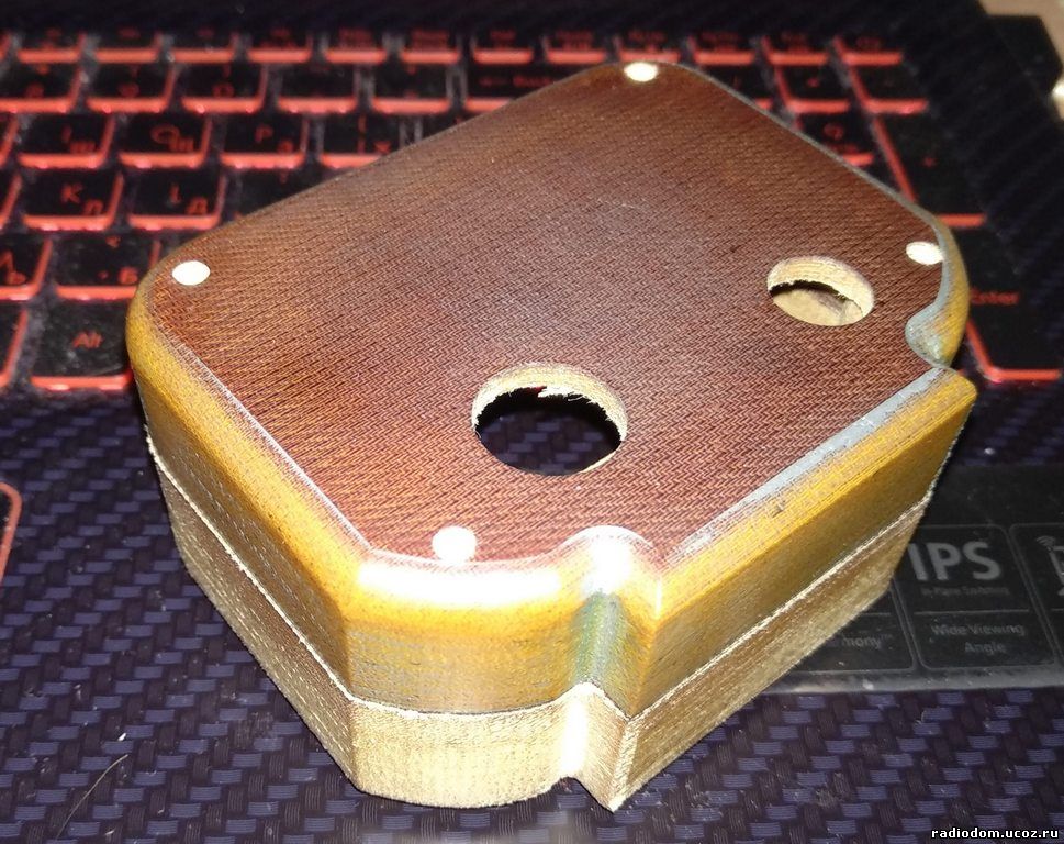

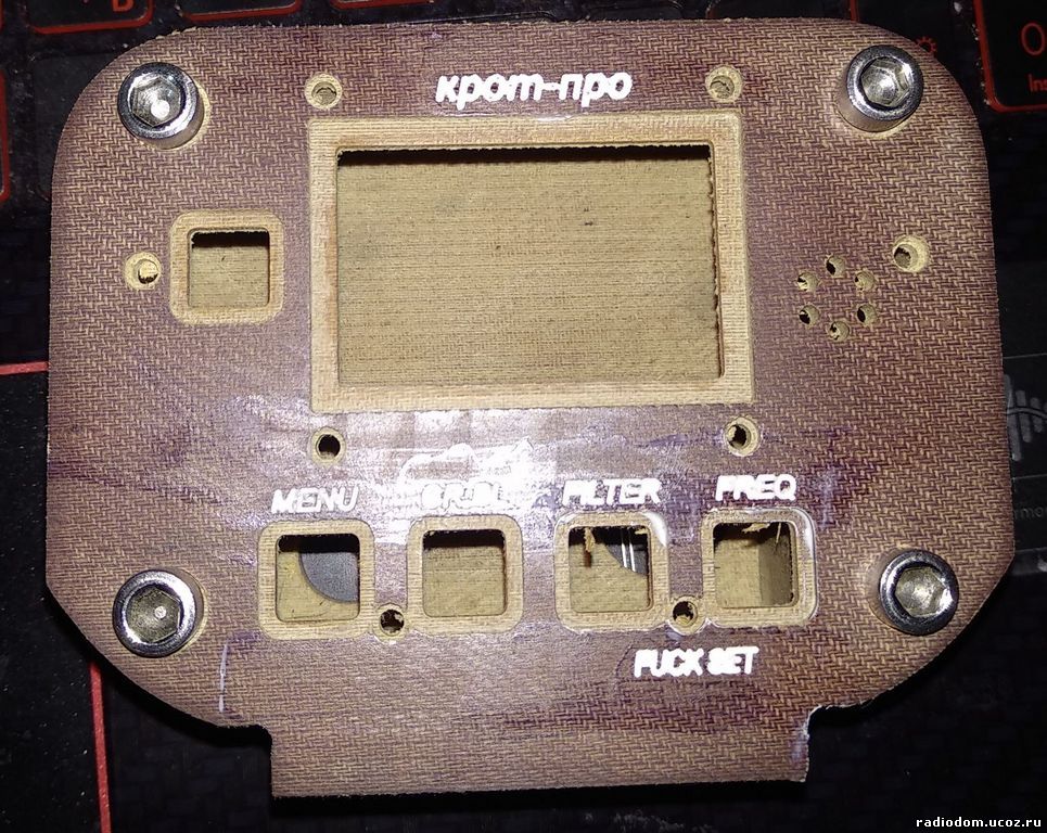

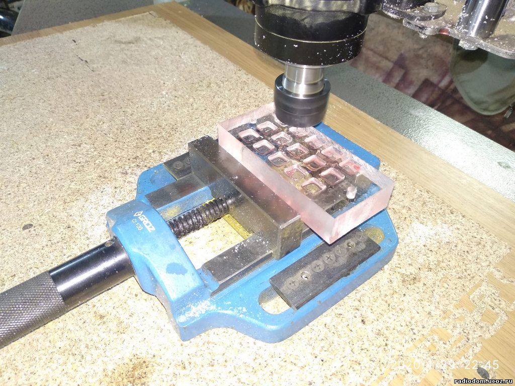

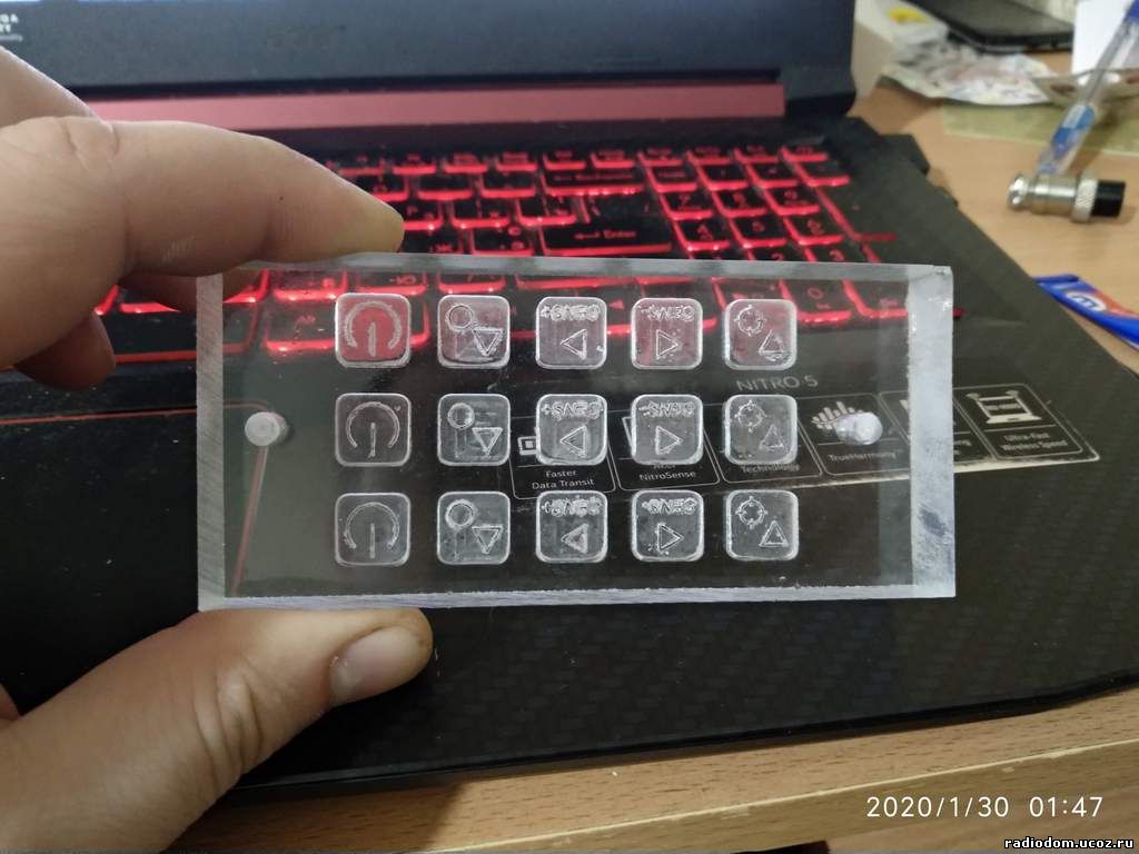

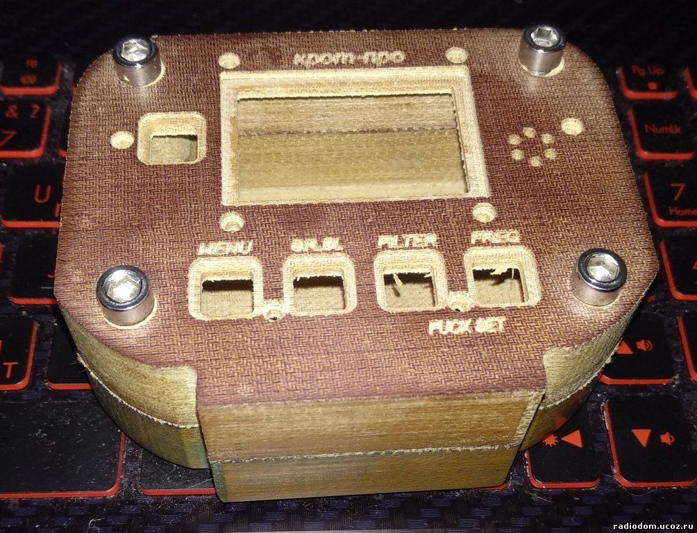

фрезерю по чуть-чуть. С текстолитом все норм, поставил щадящий режим обработки. А вот гравировка оргстекла - хрень, края оплавлены. Фрезой норм, а вот гравировка - страдает. Шпиндель 24к оборотов, глубину по 0.25мм поставил, гравировал хренью с 0.2 мм концевиком, подача миллиметра 4 в секунду.Завтра буду играться с гравировкой, подбирать режим. В оргстекло планирую отлить мягкие силиконовые кнопки, которые потом воткнуться в блок (будет еще 1-2 слоя пластика сверху, чтобы обеспечить нужную форму).

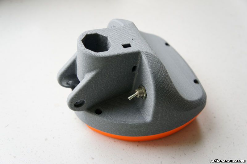

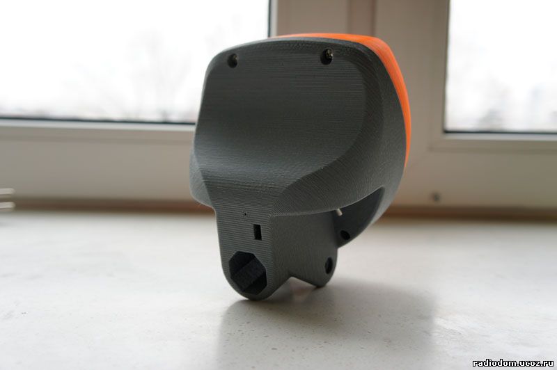

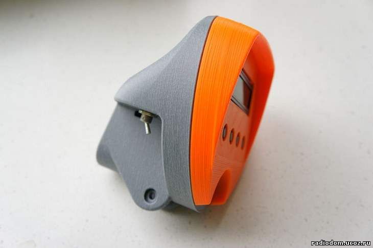

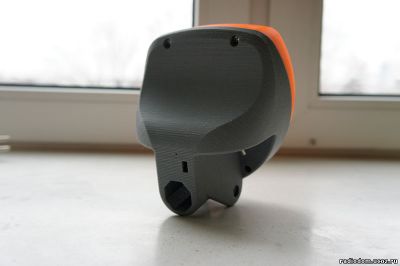

Уважаемые форумчане не подскажите создателя корпуса металлоискателя чтобы купить  файл СТЛ .С уважением Олег.

Сергея Иванчикова стопудово! Узнаю руку творца)
de-si-gnДата: Вторник, 07.04.2020, 12:31 | Сообщение # 70

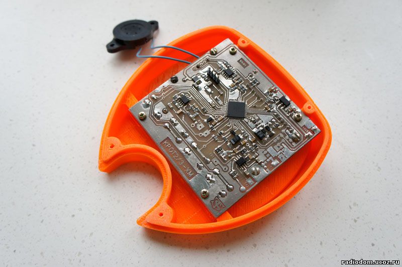

Это был самый первый пробный вариант корпуса для Крота2 (2015 год)
В дело не пошел ( мне не понравился - слишком большой и стандартный), исходники стер,
а вот stl нашел https://u.to/56gGGA
Тогда собрал  Крота вот в таком http://www.radiodom.org/forum/7-40-10712-16-1427020482

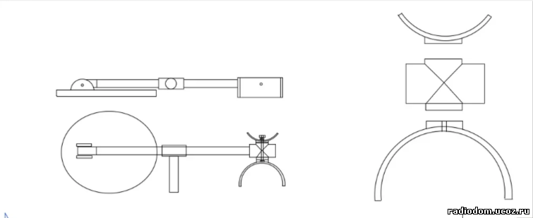

Сергей спасибо за СТЛ файл,не знаю почему он вам не понравился я его как увидел сразу запал я хочу в этот корпус приспособить плату от Х-Терры 705 друг плату подарил а корпуса нет,панель с кнопками заказал катушку тоже, штангу сам сварганю,не знаю что получится но попробую,ради таких сайтов люди общаются знакомятся и не главное найти горшок с золотом а главное общение ,дружба ,самосовершенствование,начинал с кит набора пират ,потом научился платы разводить,купил 3д принтер для самодельщика  самое то.Всем удачи с уважением Олег.

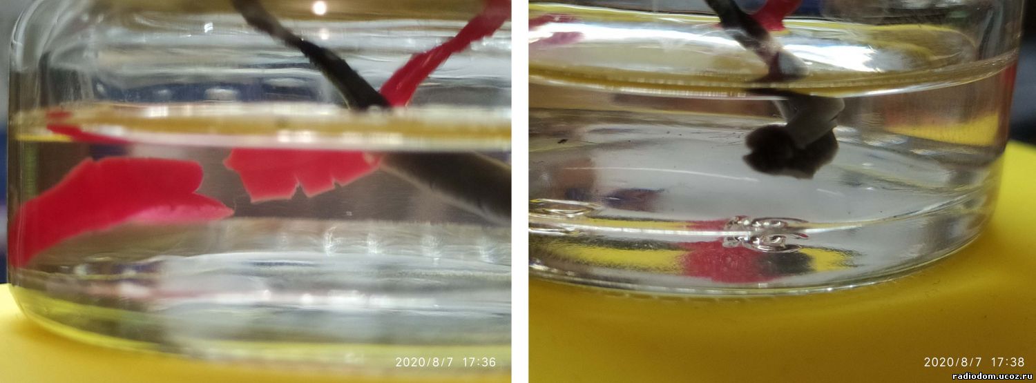

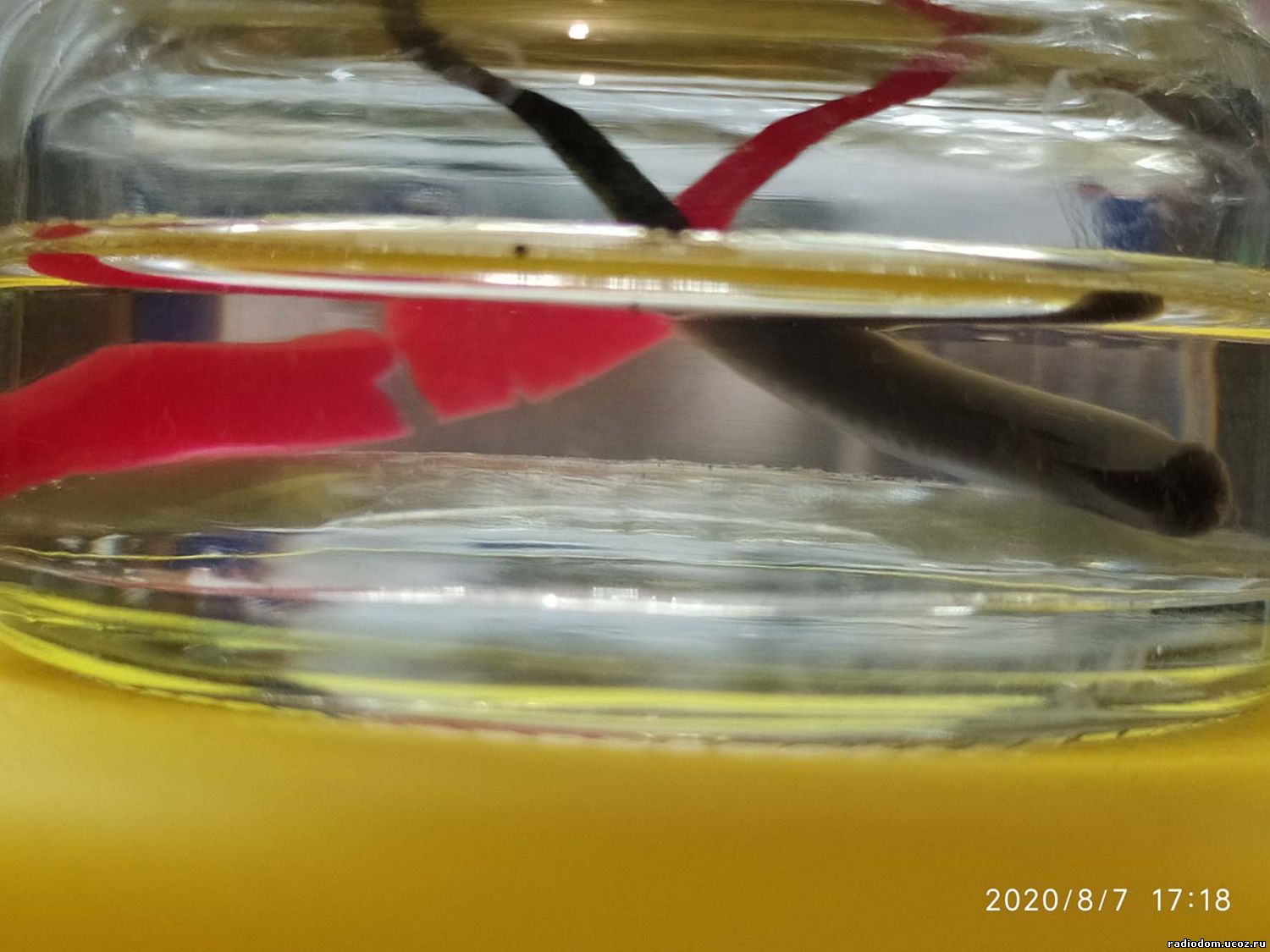

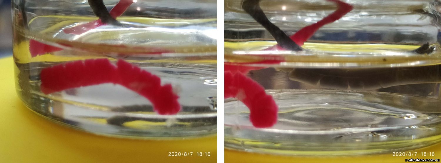

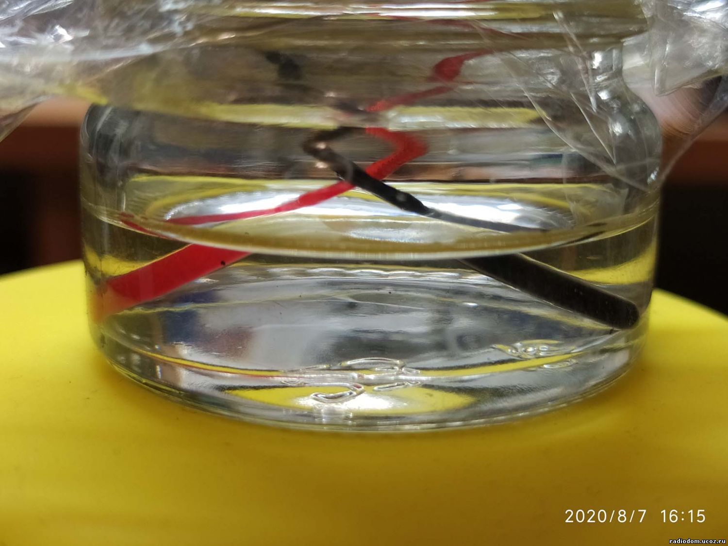

Был затронут вопрос относительно склейки изделий из пластика PETG. Я уже интересовался вопросом чем можно растворить этот пластик, перерыл интернет, перепробовал кучу растворителей - результат нулевой. Пластик разрушается, но не растворяется...
Поэтому меня заинтересовала (и удивила) информация от --Zenit--.
Клеить удавалось только если в дихлорэтане (или дихлорметане) растворить какой нибудь другой пластик и им уже клеить.
Решил повторить эксперимент с дихлорэтаном.
Взял дихлорэтан (ЧДА) и поместил в него coPET красный (от MonoFilament)и PETG черный (от Plexiwire):
Прошел час, пластик начал разрушаться. Признаков растворения нет:
Еще минут 20:
Два часа в дихлорэтане:
Признаков растворения нет. На лицо только разрушение пластика...
Завтра посмотрю что будет с пластиком.
Конечно пластики с одним названием разных производителей могут очень отличаться по составу...
Было бы очень интересно если бы --Zenit-- провел такой опыт со своим пластиком.

У меня нет ДХЭ ЧДА. Клею клеем ДХЭ от Рекстан. Это не дихлорэтан.Это клей для пластика на основе фиг знает чего.
Пробовал растворять в нем оранжевый ПЕДЖ.Получилась оранжевая водичка.

Интересно... Я когда искал чем растворять PET находил упоминания только о какой то экзотике - дорогой и не доставаемой...
Любопытно было бы проверить как этот клей действует на PETG других производителей.
Есть подозрение что в Вашем пластике от PETG только название...
Мои образцы после лежания в дихлорэтане около 20 часов и не подумали растворяться... Хотя какая то фракция вышла - на бумаге остается "мокрый" след.
