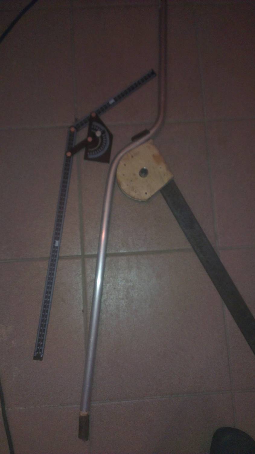

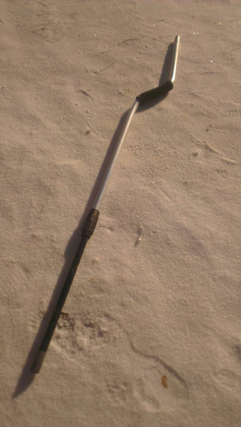

Алсо, когда гик покидает цивилизацию, это не значит, что он больше не думает про Крота. Думает. Самое время делать ШТАНГУ.

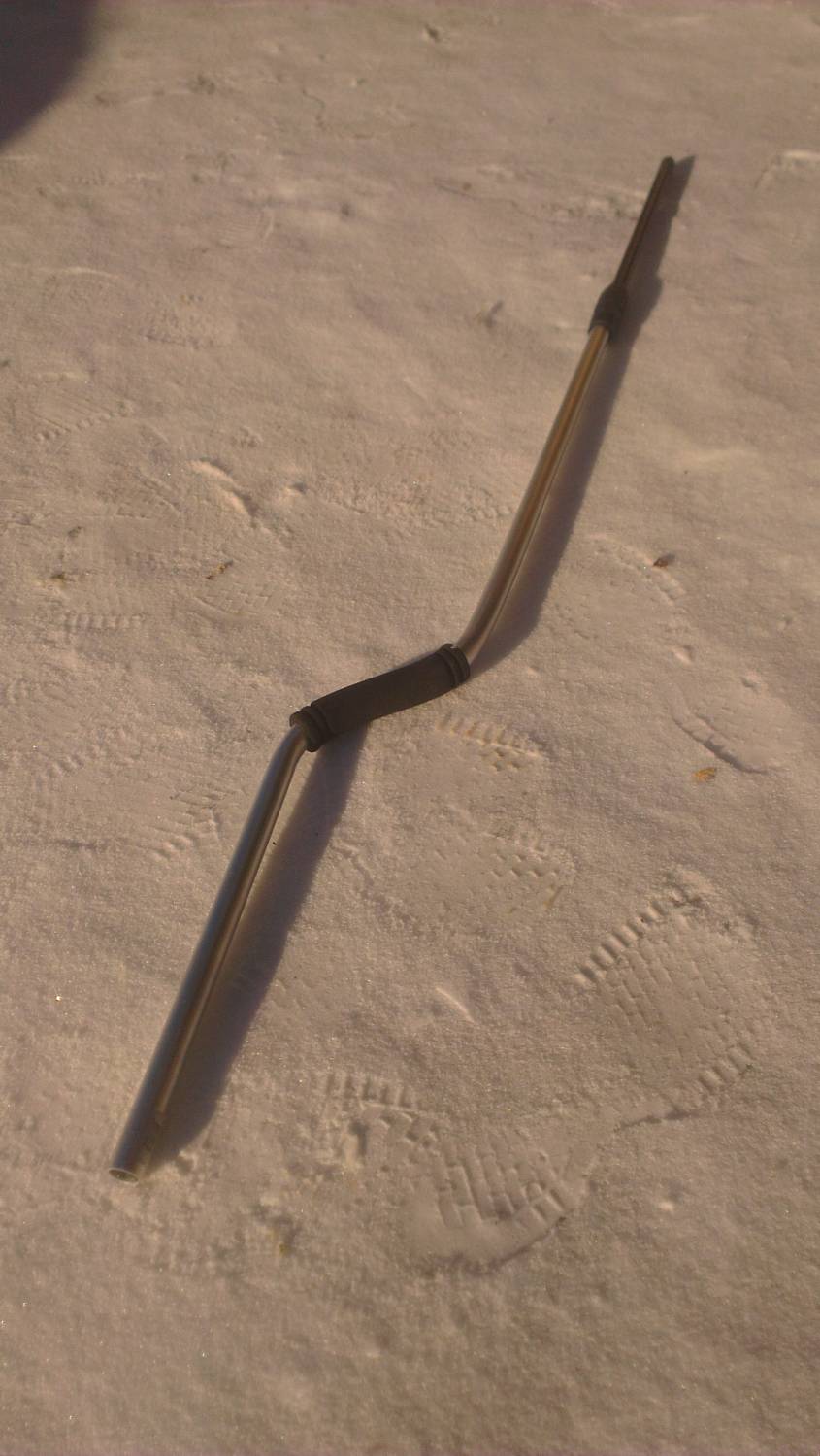

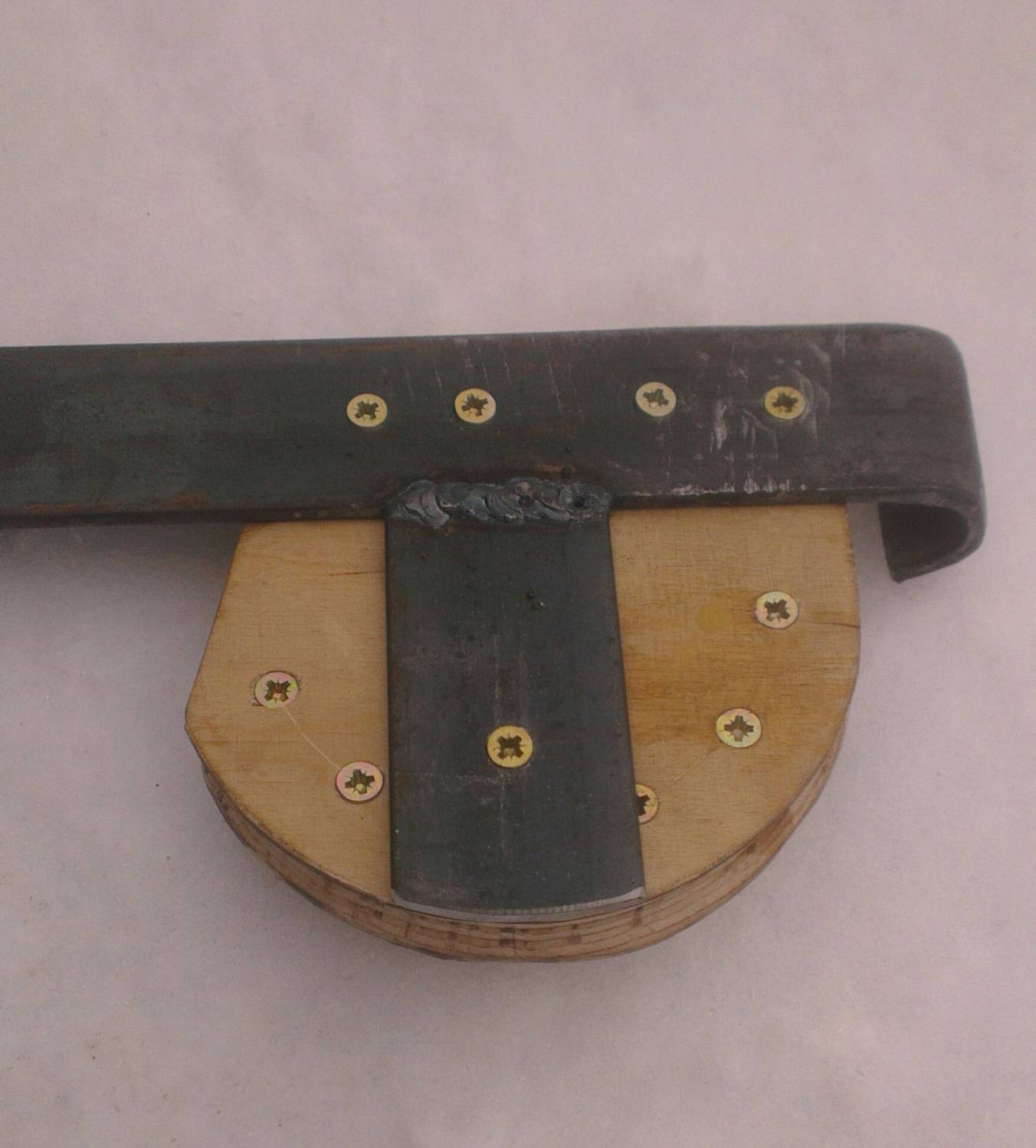

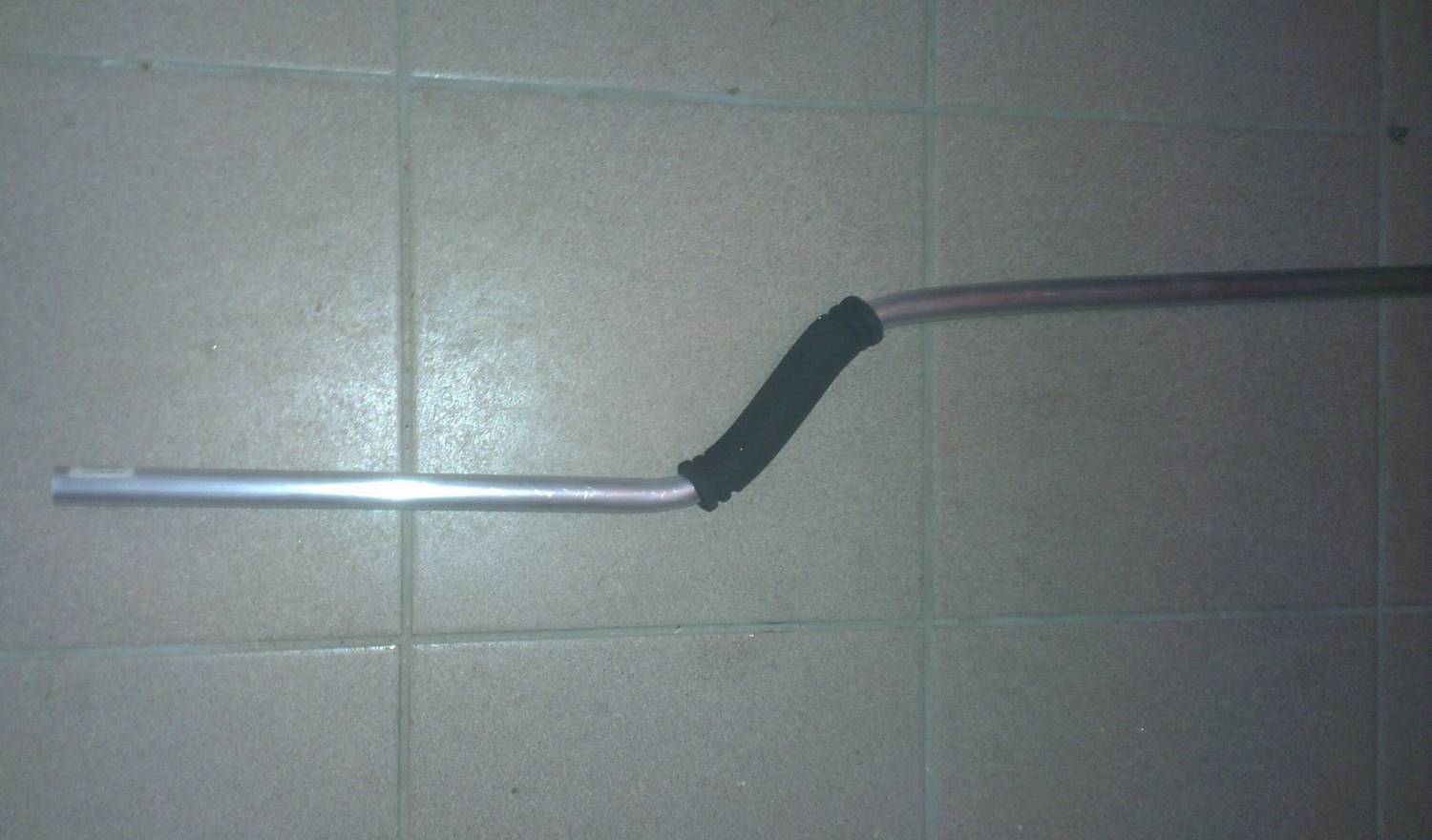

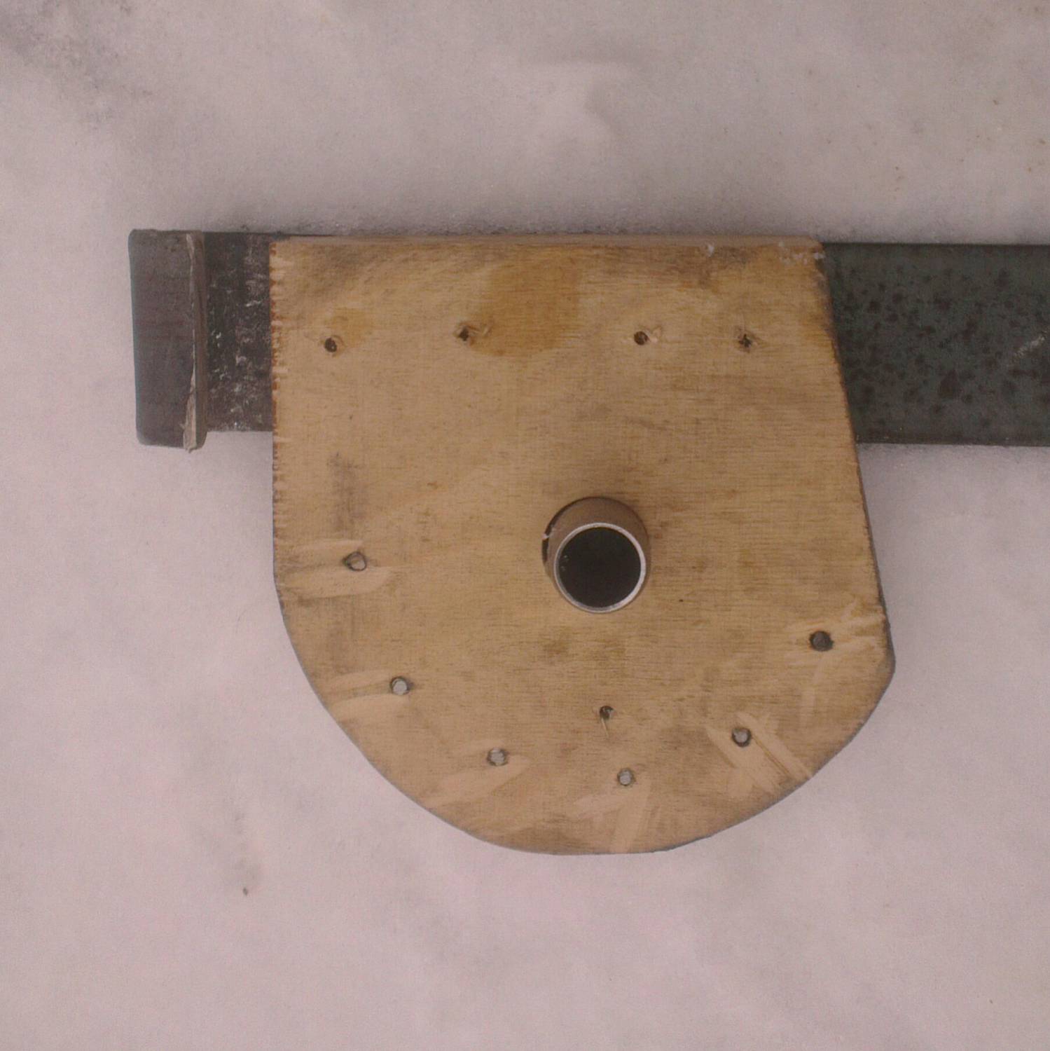

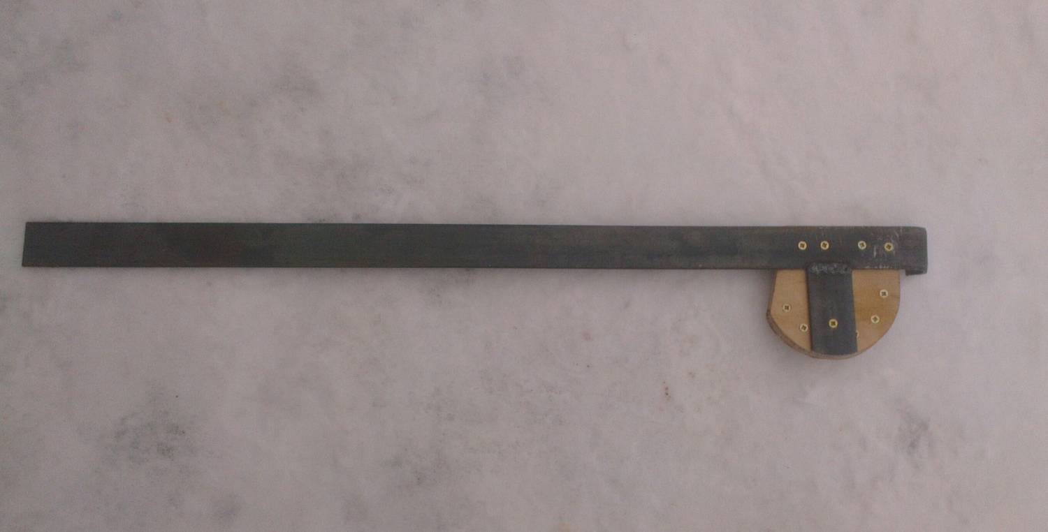

Сварганил вот такое устройство:
Фанера 10мм, сталь, шурупы. Напилил лобзиком, обработал слегка дремелем, свинтил. Оно работает.
Взял трубу. Забил снизу чопик. Православно засыпал мелкой солью доверху. Погрел газовой горелкой. Температуру выдержал старым добрым способом, намазывая трубу мылом. Если мыло стало коричнево-чёрным, отжиг закончен. Алюминиевая труба на пару дней станет мягкой. Подождал, пока остынет. Заколотил сверху вторым чопиком и в приспособу.
Получилось зачётно. Завтра сфоткаю получше, ибо заканчивал в темноте уже.
Трубка в центре приспособы-трубогиба стальная, 3/4". Планировал как ось, чтобы закреплять в веrстачке, и крутить, прижимая штангу к ответному ролику, но веrстачок не понадобился. Гнул от пола, наступив на будущую штангу ногой.

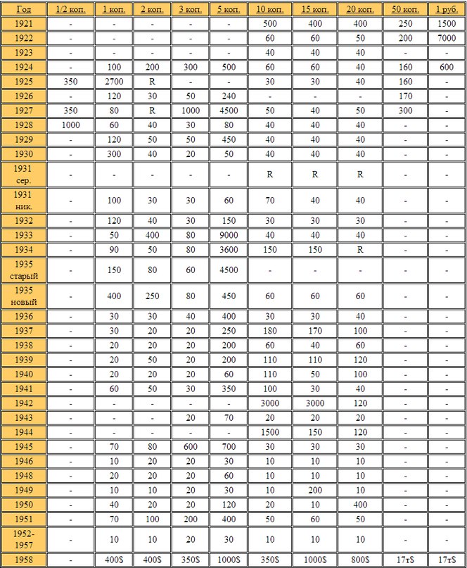

Arbalet91Дата: Четверг, 02.04.2015, 18:22 | Сообщение # 79
Сообщений: 151

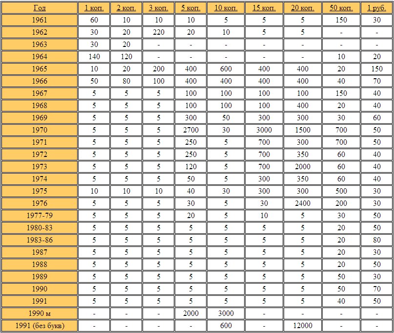

Не знаю кому як а мені була потрібна ця таблиця. Викладу сюди. Ціни на мелоч в рублях
Прикрепления: 0954516.jpg (151.2 Kb) · 7460791.jpg (137.6 Kb)
Продажа графита!
януковичДата: Четверг, 02.04.2015, 18:27 | Сообщение # 80
Arbalet91, спасибо, пригодится! victory

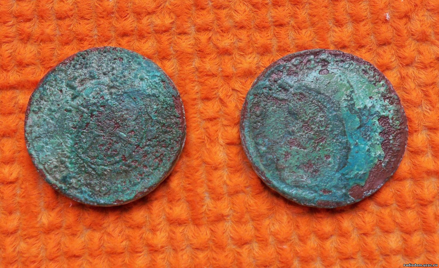

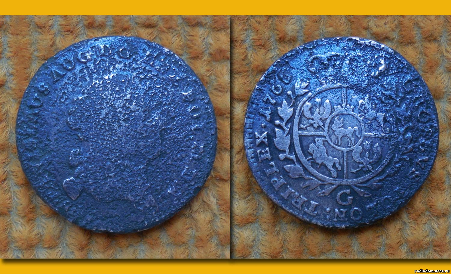

И так, начинаю раздавать советы. Буду рассказывать только то, что сам испытал и испробовал....
 У всех нас, копарей, собираются "убитые" монетки, которые обычным мылом очень трудно почистить. Сегодня речь пойдет о самых частых, медных монетах.
 Вычитал я на просторах Гугла несколько способов как отчистить "трудные" экземпляры. Благо что у меня есть над чем экспериментировать, накопал недавно много "уставших" монет. Из всех вариантов, выбрал 2 самых простых, доступных способа.
 Ну что, приступим? Вот из ведерка, где уже 2 недели киснут (почти безрезультатно) в мыле монетки, вынул 2 шт., самые безнадежные. "Зеленка" на них твердая так и осталась, рельефа почти не видно...
Применял такие способы очистки:
1. Мука, щепотка соли, уксус. Из таких ингредиентов замесить тесто, залепить монетку... Ждать пока все высохнет, вскрыть. Обещают хороший результат.
2. Бросить монету в раствор "Нашатырного спирта". Или Аммиака разведенного водой.
 Вот, это так выглядит.
По первому способу результат будет только завтра, этот вариант не из "быстрых". По этому остановлюсь на втором...
Нашел я дома такую баночку, с 10% раствором аммиака.
Вылил весь пузырек в баночку и добавил немного воды из чайника. Забросил туда монетку... Через стекло было видно как постепенно "зеленка" растворяется, жидкость приобретает синеватый цвет. Через час вынул, промыл под краном с мылом и тер зубной щеткой. Все зеленые окислы растворились, монетка не стала красной (как после кислоты). Потом чуть отполировал дремелем с пастой Гоя.  Вот что получилось...
Конечно для альбома она не годится, но так хоть что-то, а не ничего. smile
Прикрепления: 5554869.jpg (244.6 Kb) · 6073813.jpg (131.9 Kb) · 5033246.jpg (159.8 Kb) · 9698144.jpg (248.4 Kb)

януковичДата: Воскресенье, 06.09.2015, 10:30 | Сообщение # 87
Продолжу... О "рецепте №2" что я вычитал (мука, уксус, щепотка соли). Через 2 дня тесто стало зеленого цвета с бирюзовым отливом, видать наросты немного растворяются.
Разлепил я этот "вареник" и все помыл водой с мылом. Могу сказать что получилось не очень. Немного "зеленка" ушла, но большая часть осталась. В тех местах где медь была с тонким слоем окислов, она немного покраснела и стала "как новая". Может этот способ для посуды и подходит, но для монеток не очень, мне не понравилось.
Что-бы дочистить, убрать толстые и большие окислы, бросил монету в нашатырь на 30 минут. Вот что получилось.
Еще немного поработаю над ней, местами дочищу, потом отполирую, затемню, в общем продолжу экспериментировать.
