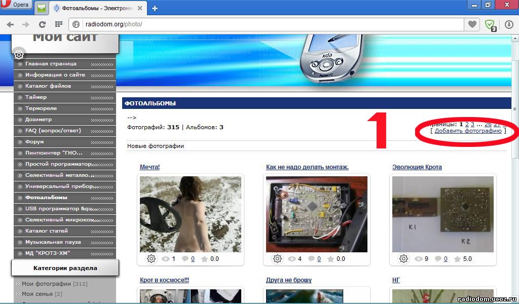

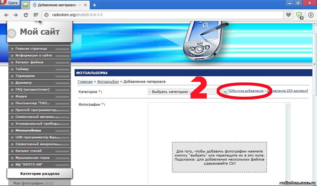

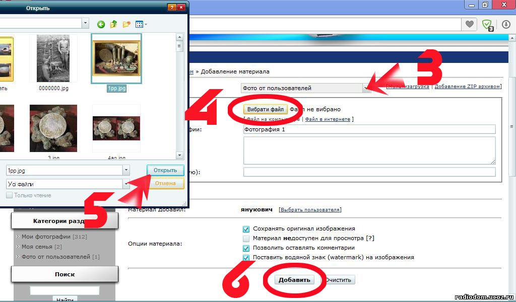

Многие спрашивают как добавить фото в Фото-альбом  http://radiodom.org/photo/  Сделал "инструкцию" по этому вопросу. Вот первый способ.
Если опять не будет получаться, сделаю "второй способ". smile
Прикрепления: 8762378.jpg (303.2 Kb) · 8429564.jpg (259.7 Kb) · 7687962.jpg (261.7 Kb)

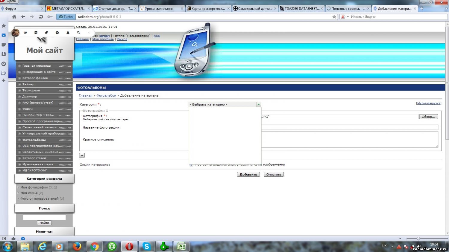

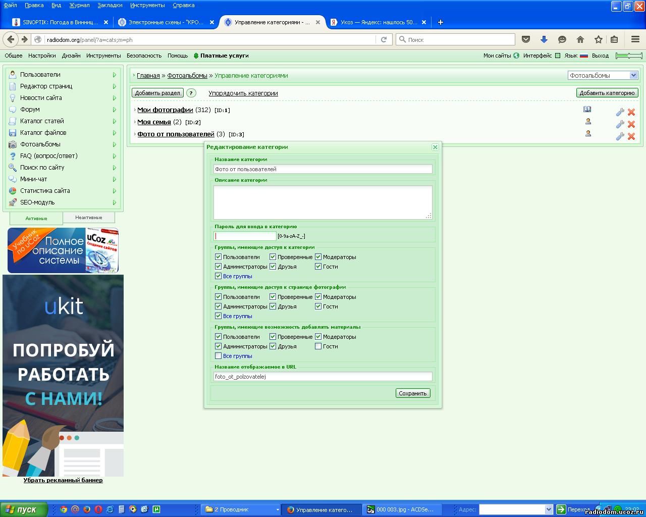

Проблема унас така:нема можливості вибрать категорію!
фотку вибрав,а .......  . Тому може Андрій хай гляне настройки,чи допуски наші з
ujosvec
Прикрепления: 2215334.jpg (137.2 Kb)

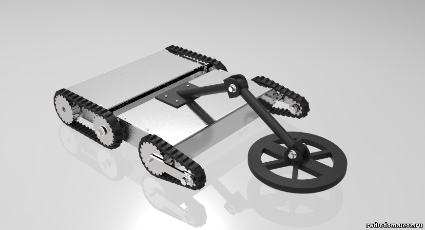

Чтобы не палится на полях,ставим Крота на треки и управляем машинкой для поиска реликвий!
Прикрепления: 7617168.png (176.3 Kb)

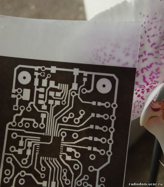

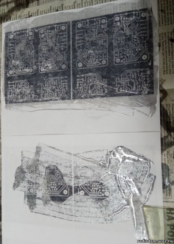

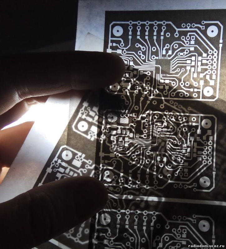

Декілька днів тому нарешті спробував фоторезист. Думаю відпишусь, щоб ті, хто не може наважитись як і я до недавна, все ж таки зробили плату саме цим методом.
Надивившись відео в ютюбі пробував звичайно надрукувати плату на спеціальній прозорій плівці (які є і для струйних і для лазерних принтерів), так як мій принтер уже досить старенький і дрібні деталі друкує недобре, пішов шукати в місто тих хто це зробить... і не знайшов, всі боялися друкувати на плівці  eek .
Колега надрукував мені шаблони на звичайному папері  на лазерному принтері. Шаблони вирішив просочити епоксидкою, і вийшло чудово, за такий метод ніде не чув, але вийшло гарно, ділюсь результатом.
Сам процес: приготовлену смолу гумовим шпателем розмазуємо по папері щоб не було видно її натікань, сушимо. Все.
До епоксидки добавляв каплю платсифікатора, але і без нього все буде добре. На нижньому аркуші видно де тільки налив епоксидку, де її не має рисунок шаблону навіть трохи не просвічується. На верхньому аркуші уже видно газету через папір. Головне вигнати залишки епоксидки з поверхні. щоб не було натікань.
уже висушені шаблони
на цій світлині краще видно результат

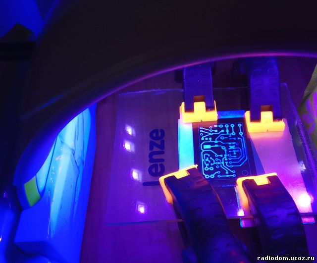

Далі все як у всіх, для підсилення ефекту брав два шаблона внаклад, зверху на підготовлений тестоліт
притискав його оргсклом і прищепками.
Засвічував УФ лампою для манікюра (не дарма жінці подарував), всього лише 43 секунди, дуже сильні УФ світлодіоди у ній.
Саме головне тут звичайно час дії УФ на фоторезист. Лампа така: https://ru.aliexpress.com/item....ifyAB=0
Далі вже не описую бо про це 100 разів написано і показано.

Думаю, якщо виставити налаштування лазерного принтера щоб максимально давав шар тонера як для ЛУТ і знайти ще чуть тонший папір від стандарту то обсолютно достатньо буде одинарного шаблона просоченого епоксидкою.
