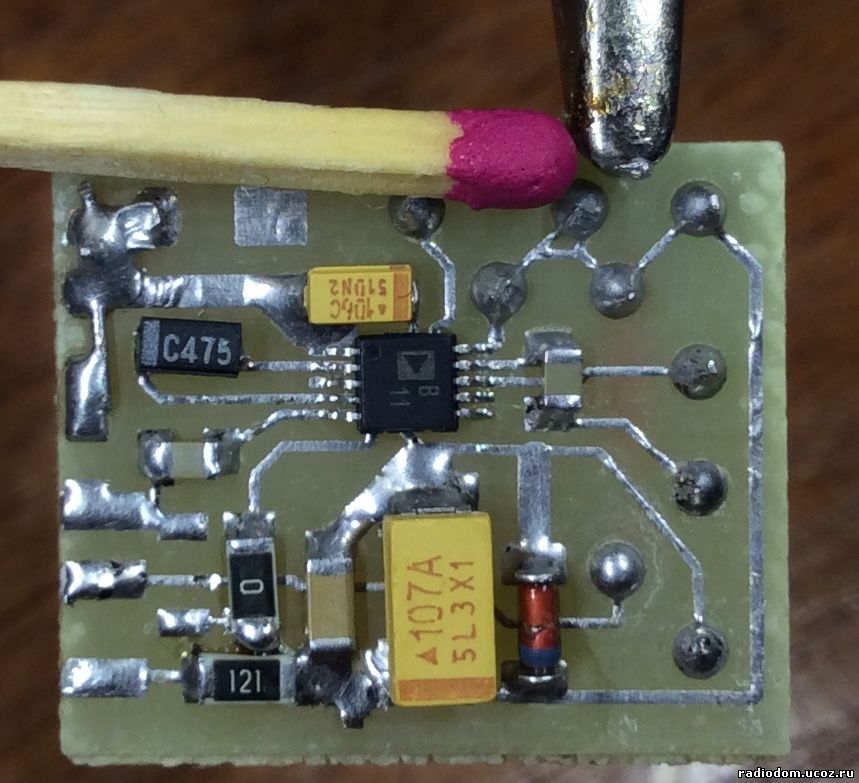

Сообщений: 111
ось така "перетримана" в гарячому  хлорному залізі вийшла плата, фоторезист все рівно витримав, знімав його кипятінням у слабкому розчині каустичної соди.
Мені дуже сподобався фоторезист, на наступний шаблон постараюсь знайти тонший папір і спробую як буде в один шар, також є методи посилення "чорноти" тонера у парах дихлоретана або ацетона, перевірю

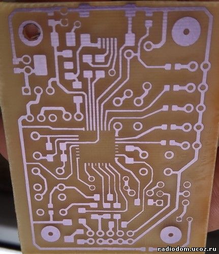

StasДата: Пятница, 16.03.2018, 18:57 | Сообщение # 123
Сообщений: 167
Я печатаю шаблоны на струйнике
пленка ломонд
дорожки 0,2 мм без проблем

StasДата: Пятница, 16.03.2018, 18:58 | Сообщение # 124
Сообщений: 167
Вот
msop 10
Прикрепления: 0155158.jpg (94.6 Kb)

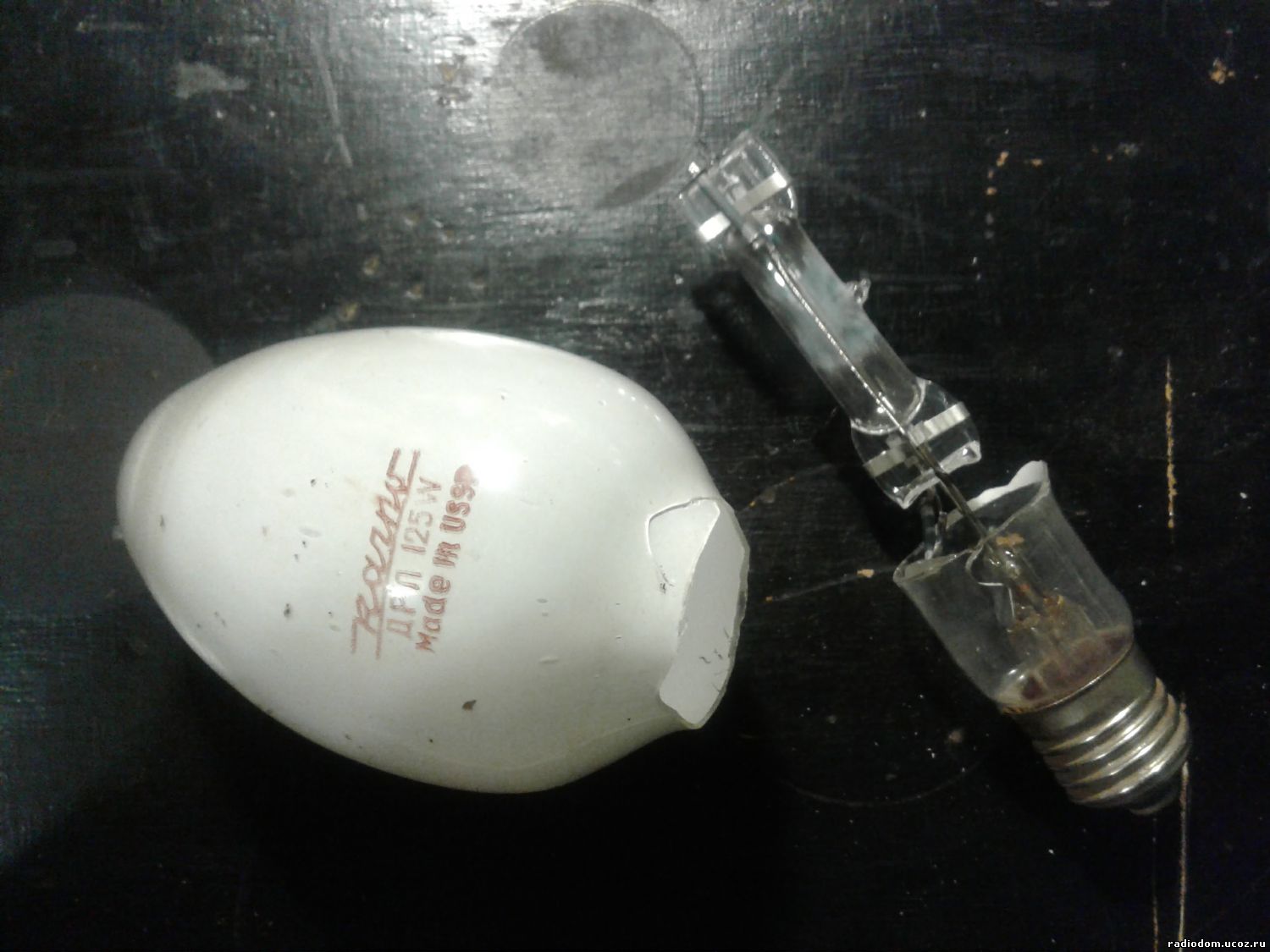

АРСЕНАЛДата: Воскресенье, 18.03.2018, 16:53 | Сообщение # 127
Сообщений: 576
Ультрафиолет очень мощным потоком вырабатывают старые совдеповские лампы ДРЛки,которые на столбах стояли. Купить не проблема  на барахолках. Аккуратно разбить верхнюю стекляную колбу. Ну улице!!!!! Там есть ртуть!!! Чтобы запустить ее не нужно дросселя. Включить в сеть через конденсатор бумажный.Емкость 2-10 мкф. Можно просчитать по току.
Такие лампы,помещенные в корпус и закрытые несколькими слоями синего стекла на дискотеках создают еффект свечения всей белой одежды и прозрачности нейлоновых блузочек!

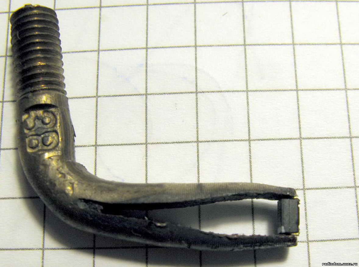

4ff5fd2Дата: Вторник, 27.03.2018, 12:17 | Сообщение # 129
Переделанное жало для паяльника ЭТ-36 - используется для демонтажа СМД деталей без их повреждения.
Применяется несколько штук разных размеров. И для корпусов SOT-23 тоже. Время снятия детали 1-2 секунды smile
