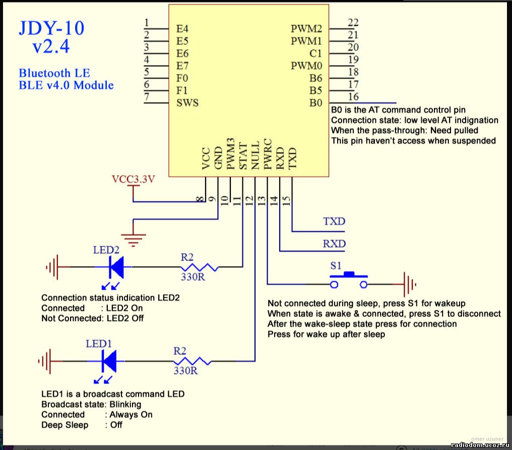

potashov, у меня что-то пока не получается подключить JDY-08 и JDY-10 к смартфону, он их видит, но соединения не происходит sad

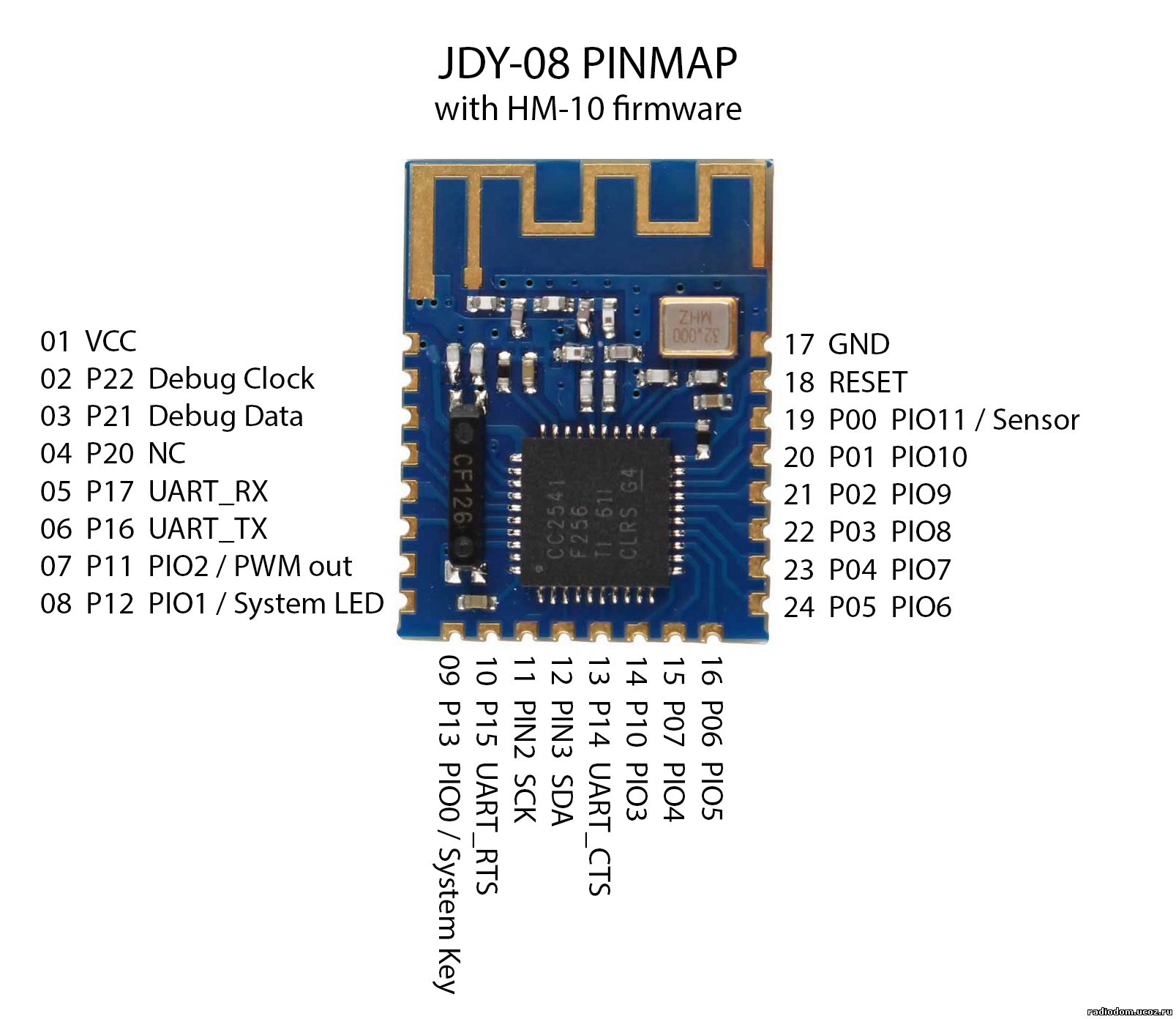

По умолчанию прошивка JDY-08 полное дерьмо. Нужно перепрошить модуль на прошивку HM-10. Правда для этого нужна ардуинка.
Сначала вливаем в ардуино скетч, превращая ардуино в программатор. А далее вливаем прошивку в радиомодуль. После чего прошивку можно будет вливать/обновлять через COM порт.

Тут смотрим распиновку модулей (зависит от прошивки)
http://www.obddiag.net/ble-adventures.html

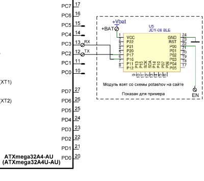

Прикрепления: 6274178.gif (25.5 Kb) · 5827433.jpg (103.2 Kb)
AndrewДата: Пятница, 19.01.2018, 11:47 | Сообщение # 248

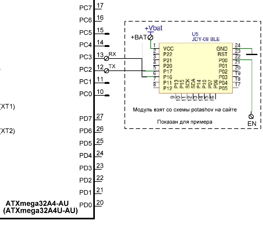

de-si-gn, Перепрошейте ДФХ , на схеме от Паташова нужно поменять местами 6 7 ноги..  Если смотреть на JDY-10  то  14 на 13 (Хмеги), 15 на 12(Хмеги)....?
Сообщите о результатах!

AndrewДата: Пятница, 19.01.2018, 13:17 | Сообщение # 251
de-si-gn, Вот вроде правильное
  • P00 has to be linked to GND
  • P02 = RX
  • P03 = TX
5 нога модуля идет на 13 ногу хмеги,  6 на 12!
17 нога на землю
