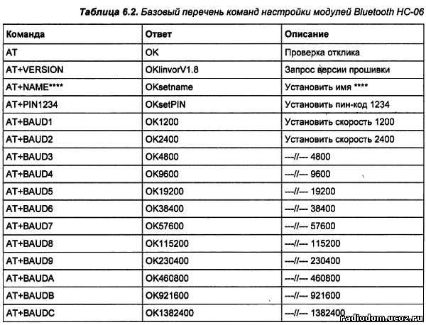

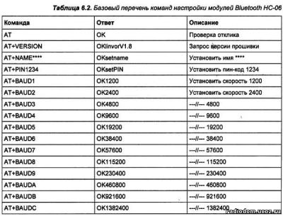

Где вы взяли эту таблицу ? она не правильная, скорости 115200 соответствует команда AT+BAUD8
а 4 это скорость 9600!

И в программе HMComAssistant командой AT+BAUD8  установил скорость 115200
