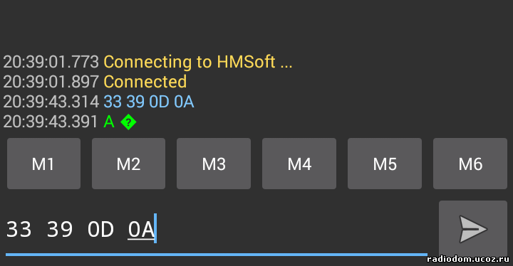

de-si-gnДата: Понедельник, 29.01.2018, 19:43 | Сообщение # 348
41 = 'A'
Прикрепления: 9141837.png (35.8 Kb)

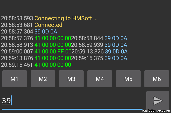

de-si-gnДата: Понедельник, 29.01.2018, 20:07 | Сообщение # 350
Добавлено (29.01.2018, 21:07)
А вы прошивку на Кроте поменяли?
Да, из архива
Прикрепления: 4564843.png (67.6 Kb)

de-si-gnДата: Понедельник, 29.01.2018, 22:15 | Сообщение # 352
Прикрепления: 2283902.png (108.8 Kb)

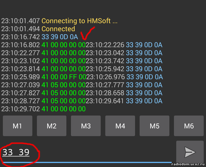

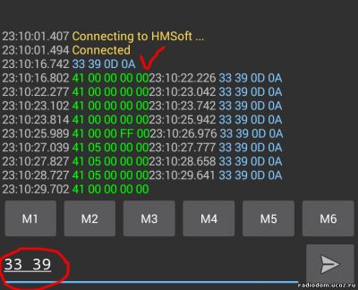

39 в 16системе это символ  "9" и можно без 33,  только я не понимаю чем вы занимаетесь? Вы изучаете кодировки или проверяете не обманул ли я с протоколом?  Короче что не понимаете, давайте  по пунктам!)
ПС. Патошов...,  подключайтесь , за это время можно не только си изучить но и си++ , люди  буксуют. Меня на всех не хватает..)

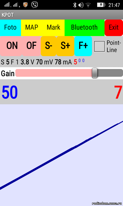

AndrewДата: Понедельник, 29.01.2018, 22:53 | Сообщение # 356
Завтра постараюсь снять видео.
За хорошее  видео, приз!  Приложение которое сфотографирует вашу находку и отметит ее координаты на карте, а также покажет пройденный вами путь , ваши координаты и высоту на местности...)
Цель 5 коп СССР.
Прикрепления: 4410707.jpg (51.4 Kb)

AndrewДата: Понедельник, 29.01.2018, 23:31 | Сообщение # 358
Я хочу понять почему HM-10 в терминале работает, а в приложении нет
покажите еще раз терминал в формате НЕХ  команда 39.

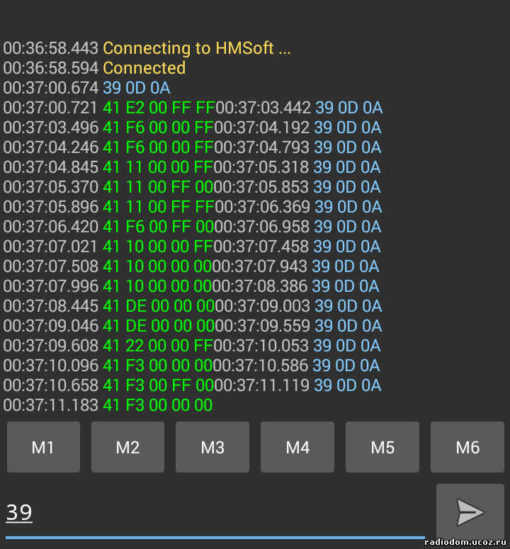

de-si-gnДата: Понедельник, 29.01.2018, 23:39 | Сообщение # 359
Прикрепления: 2158561.png (159.9 Kb)
AndrewДата: Вторник, 30.01.2018, 07:00 | Сообщение # 360
de-si-gn, Вижу ответ есть! Покажите еще ответ на "6"
