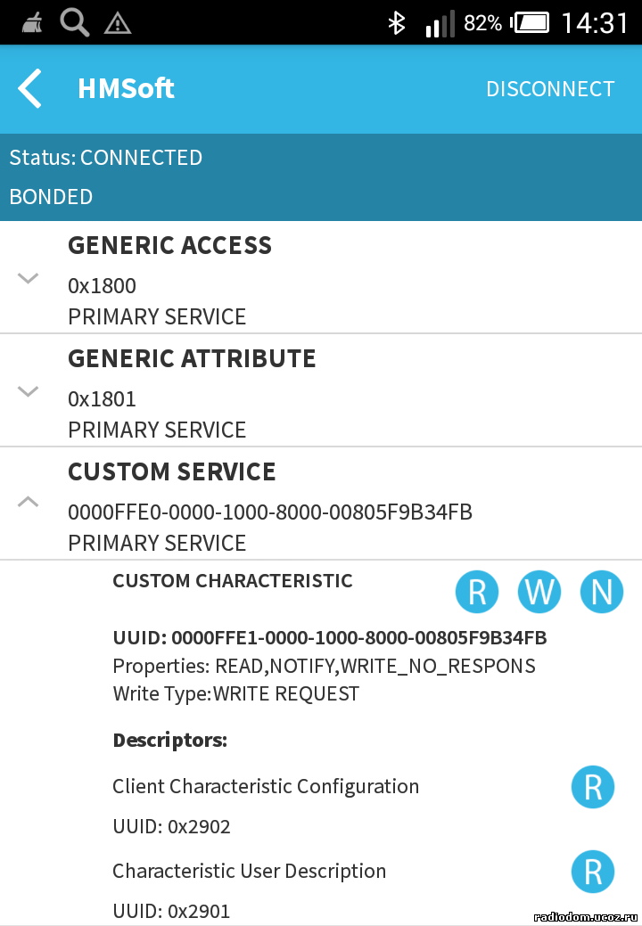

de-si-gnДата: Воскресенье, 28.01.2018, 13:42 | Сообщение # 321
Вот так у меня BLE Scaner connect HM-10 (HMSoft)
Прикрепления: 4536025.png (110.5 Kb)
