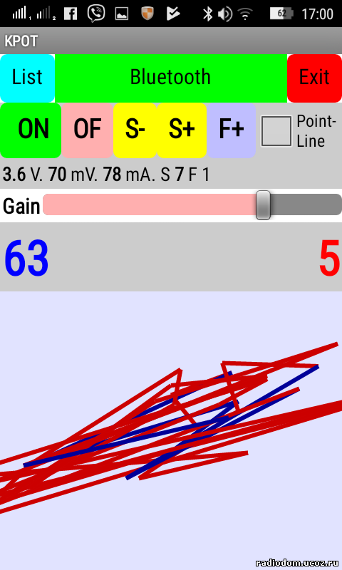

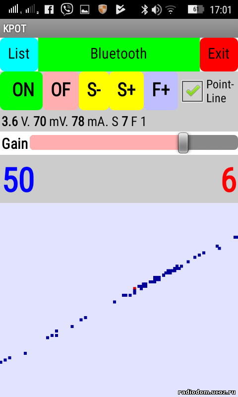

Здесь новая прошивка и приложение с обратной связью, для скорости 38400 http://www.radiodom.org/KPOT.rar
С ней уже можно идти на коп даже с 06 модулем.. Взамен Жду видео! )
Угадайте цели..)
Прикрепления: 5426378.png (81.5 Kb) · 8562282.png (44.7 Kb)

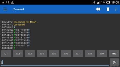

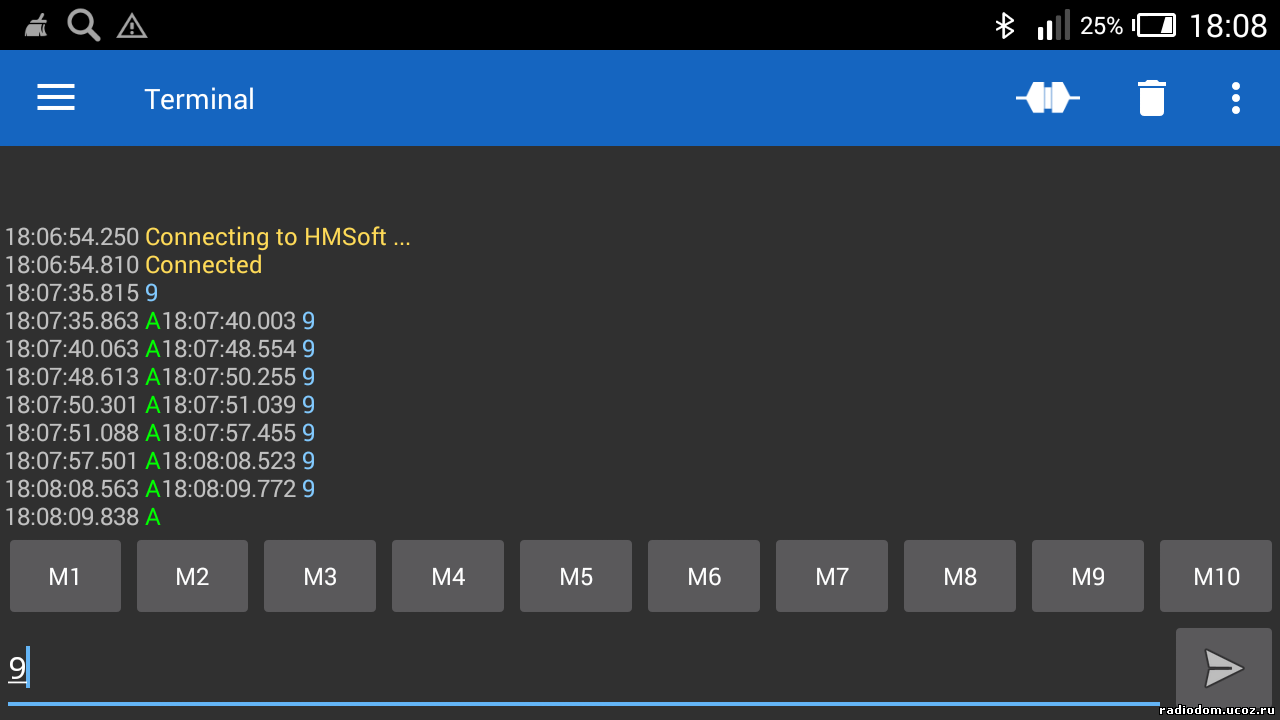

Andrew, HM10+KPOT (9600) Serial Bluetooth Terminal:
Прикрепления: 2333002.png (91.9 Kb)

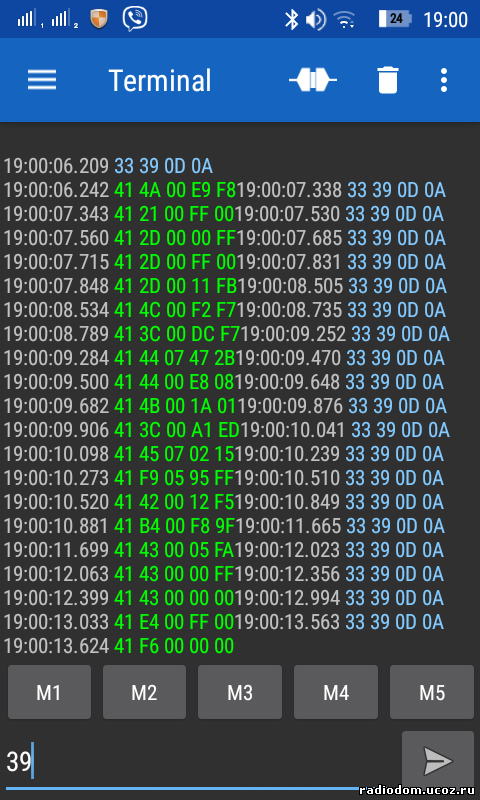

41 = 'A'
Прикрепления: 9253974.png (138.7 Kb)
nonametdyДата: Понедельник, 29.01.2018, 19:25 | Сообщение # 343
Сообщений: 105
Andrew, we get Character "A" Not Hex 41... How come ?
