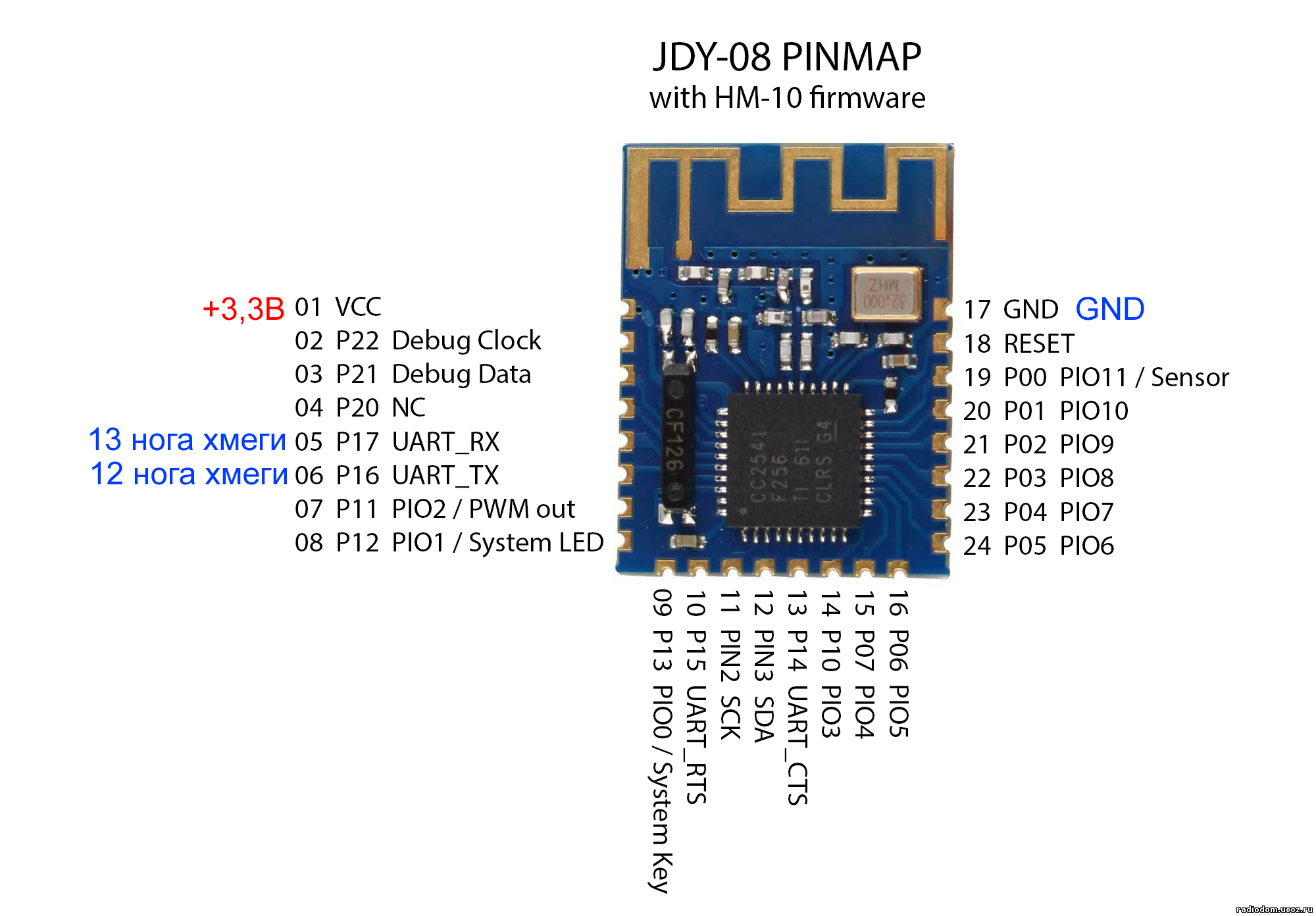

Я подключат так:
Добавлено (28.01.2018, 11:43)

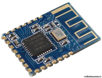

Модуль как на фото
Прикрепления: 7555715.png (655.0 Kb)
AndrewДата: Воскресенье, 28.01.2018, 10:44 | Сообщение # 303
А я видел картинку где 1 и 2 ноги для НМ-10 .
AndrewДата: Воскресенье, 28.01.2018, 10:49 | Сообщение # 304
http://www.radiodom.org/_fr/1/Bluetooth40_en_.pdf           -9 стр
de-si-gnДата: Воскресенье, 28.01.2018, 10:50 | Сообщение # 305
Я прощивал по этой инструкции: http://www.obddiag.net/ble-adventures.html
Там написано: Обратите внимание, после обновления прошивки функции контактов модуля не отличается от оригинала JDY-08.
