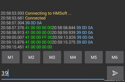

Я хочу понять почему HM-10 в терминале работает, а в приложении нет
Значит должно работать, пробуйте!
Перепрошил все заново - с HC-06 заработало! Завтра постараюсь снять видео.
покажите еще раз терминал в формате НЕХ  команда 39.
de-si-gnДата: Понедельник, 29.01.2018, 23:39 | Сообщение # 359
Прикрепления: 2158561.png (159.9 Kb)
AndrewДата: Вторник, 30.01.2018, 07:00 | Сообщение # 360
de-si-gn, Вижу ответ есть! Покажите еще ответ на "6"
