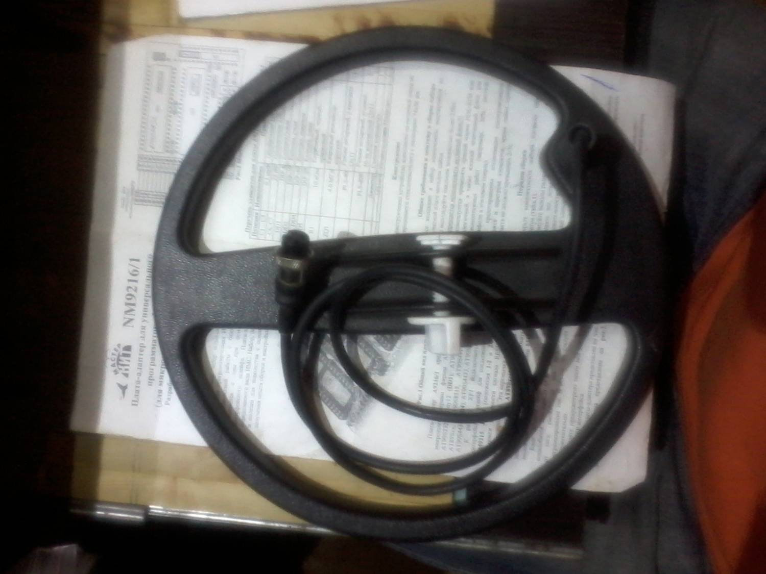

янукович, Ось мій дачик екран графіт розбаланс 20 мб. по квазару
Прикрепления: 6753871.jpg (114.3 Kb) · 9226875.jpg (110.4 Kb) · 4404210.jpg (108.1 Kb)

вова27thumb хороший датчик!... а головне круглий!... А ось скільки обертів і чим (яким дротом) мотали, які резонанси, який ток Крот показав...? Таке напишіть wink

янукович, по кроту ще не можу нічого сказати поки що чекаю він ще не готовий . вирішив заказати я з смд трохи не дружу  sad А датчик диаметр 230 mm. TX - 43 витків провода 0,5 mm. RX - 202 витка провода 0,2 mm. частота 8,190 kHz це приблизні показники бо я це все ще ще робив десь пів року тому назад
януковичДата: Понедельник, 25.08.2014, 22:53 | Сообщение # 2183
Цитата вова27 ()
частота 8,190 kHz
Это, как я понимаю резонанс на ТХ... А как настраивали РХ? На сколько разносили частоты?

вова27Дата: Вторник, 26.08.2014, 20:46 | Сообщение # 2187
Сообщений: 8
янукович, різниця тх рх складає десь1,5 kHz
