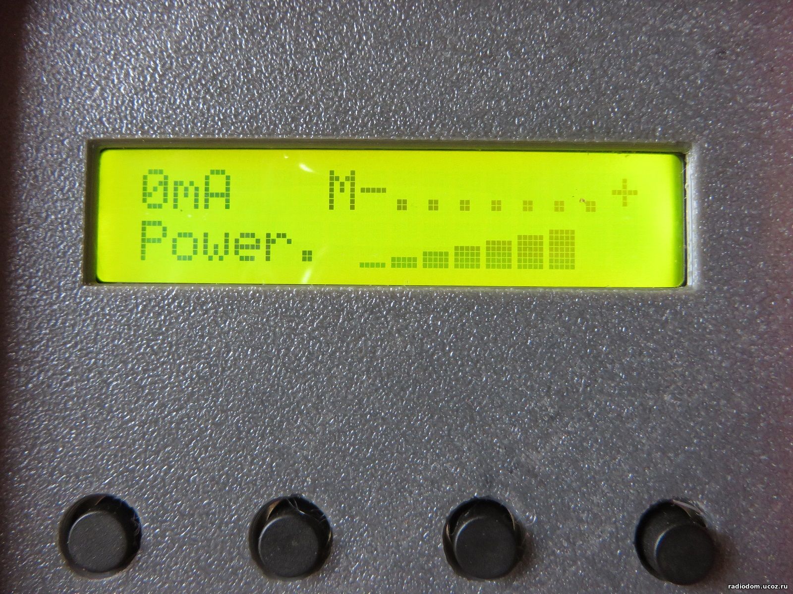

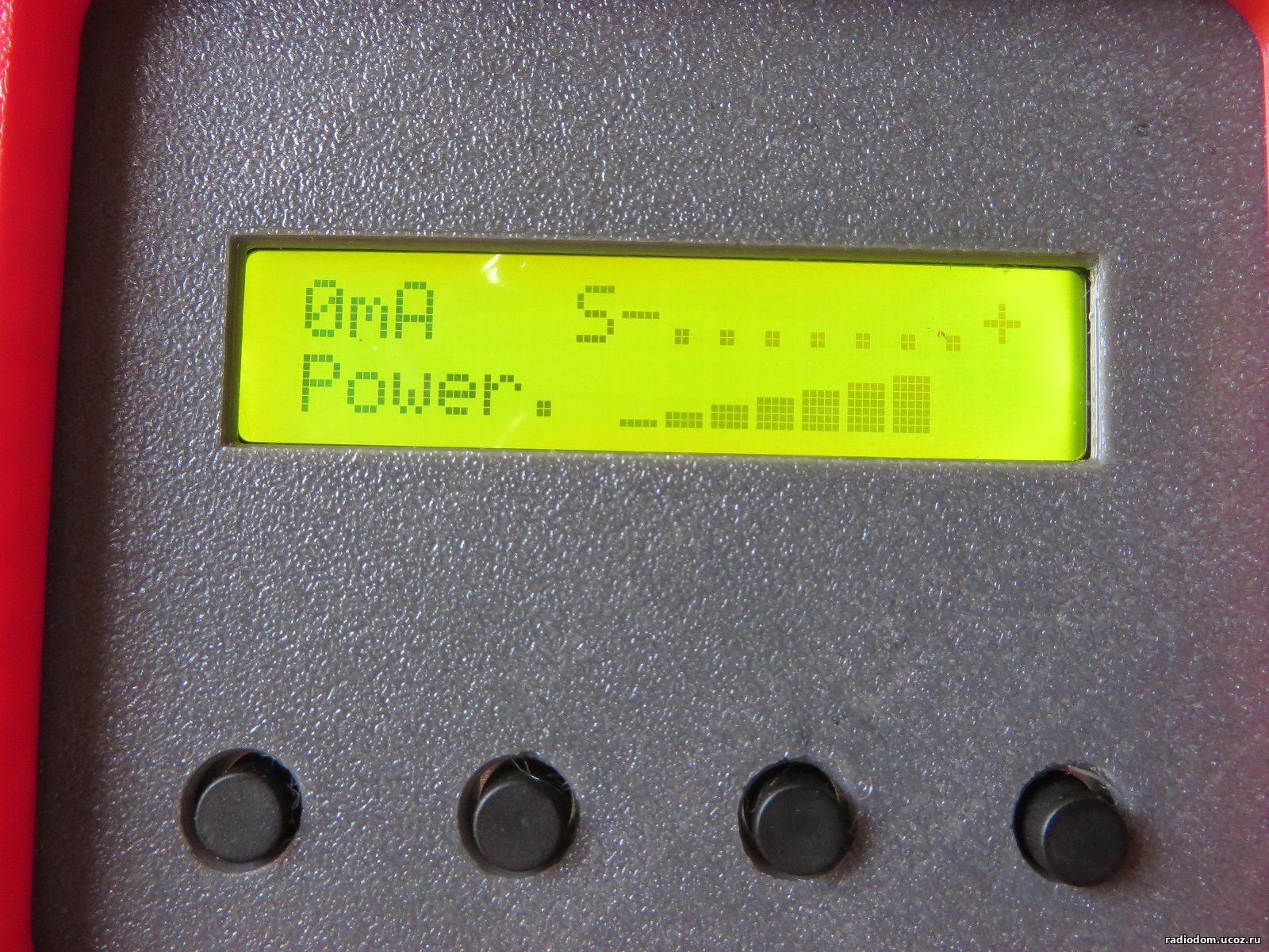

Всем привет. В Крот2/3 с программой Рейтинг10 в заводских настройках есть два <Фото ниже>
Функции, которых НЕТ в описании в рейтинге MD Krot. Кто-нибудь знает, для чего они и как они должны быть
буду настраиваться.буду благодарен если кто ответит.с уважением.Привет.
Прикрепления: 5574597.jpg (452.2 Kb) · 4094229.jpg (425.7 Kb)
януковичДата: Вторник, 25.07.2023, 06:45 | Сообщение # 5732
"Меандр" та "Синусоїда"... Форма сигналу, який надається на передаючий підсилювач. Рекомендують користуватися Синусоїдальним сигналом, це як в аналогових, класичних МД, так-як меандром качають мостові підсилювачі (кощей, квазар мд). Думаю, це більше експериментальна функція (вибір форми), для творчих людей, які люблять експерименти і пробувати різні "штучки".  beer

paunov_dДата: Вторник, 25.07.2023, 06:54 | Сообщение # 5733
Сообщений: 260
янукович, Понел Спосиба. beer
