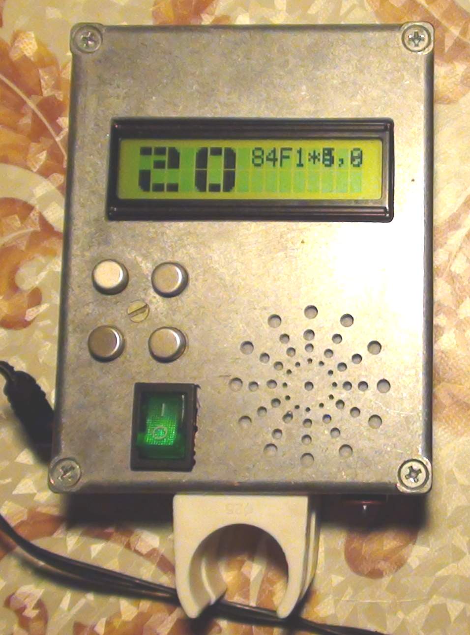

Хочу еще одного Крота соорудить.
Приехали детали из Москвы.Процессор только в ЧИП-ДИП нашел по 100руб.
Посоветуйте "тихую" печатку на SMD.
Прикрепления: 9574238.jpg (114.3 Kb)
