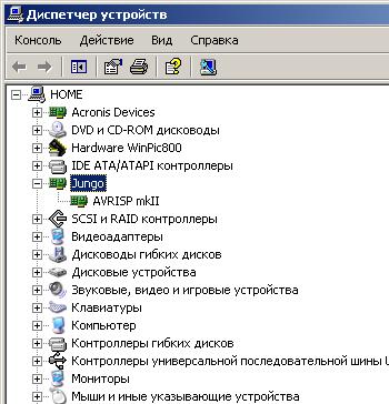

кстати, Андрей! Вы не сталкивались с подобным? УстановливалВаш программатор на робочем компе. Авр его увидела. Но на домашнем компе получается следующая картина:
ТОгда, как на рабочем Есть есть еще что-то типа Windriver в разделе Jungo вне зависимости: вставлен программатор или нет.
Такое впечатление, что программатор работает только с 1 компом. И на другие компы не устанавливаются какие-то дрова.
Прикрепления: 0814586.jpg (33.6 Kb)
Сообщение отредактировал Magoll - Понедельник, 25.03.2013, 20:18
Скорей всего свой программатор Вы прошивали на работе, а при установке USB FLIP устанавливается и драйвер. Его надо установить и домашний комп. Драйвер можно найти в директории кудаустановлен flip (папка USB).
