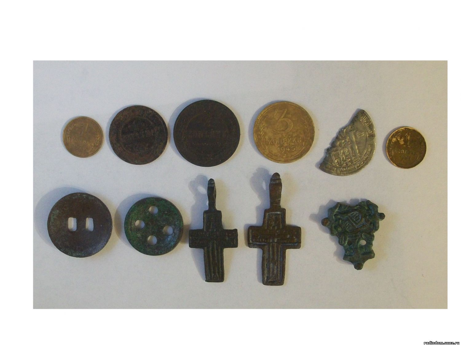

LisДата: Суббота, 22.08.2015, 22:06 | Сообщение # 3329
Сообщений: 27
Испытывал вчера своего "Крота". Вот находки за 5 часов копа (не считая другого лома):
После "Терминатора" немного непривычно, много нюансов, а вообще, нормально.
