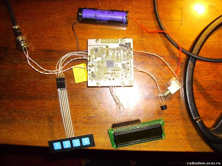

fedya_valkiДата: Понедельник, 23.11.2015, 13:28 | Сообщение # 3631
Андрей, в первом шумном Кроте у меня к разъёму идут экранированные провода, см по 5 длиной, в новом - простые МГТФ свитые попарно. В старом тоже сначала стояли витые пары, заменил на экранированные - никакого улучшения не заметил абсолютно.
AndrewДата: Понедельник, 23.11.2015, 13:49 | Сообщение # 3632
Возьмите осциллограф и посмотрите  на выходе D2, с экранированным входным шлейфом и без..

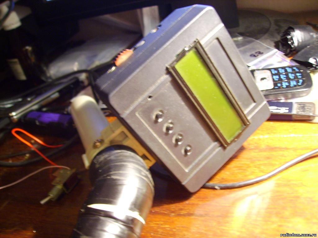

fedya_valkiДата: Понедельник, 23.11.2015, 15:53 | Сообщение # 3634
Andrew, вот мой новый Крот. Посмотрю осциллом, может и сегодня.
Прикрепления: 7471876.jpg (120.7 Kb)
AndrewДата: Понедельник, 23.11.2015, 16:11 | Сообщение # 3635
Клавиатуру я понимаю пленочная, где покупали?
fedya_valkiДата: Понедельник, 23.11.2015, 16:48 | Сообщение # 3636
В Харькове на радиобазаре. Но у того магазинчика своего сайта к сожалению нету...
Клавиатура в корпусе будет другая, кнопки, а эта - чисто для настольных экспериментов. Хотя для Z-80 пойдёт, а вот для Z-79 великовата....

AndrewДата: Понедельник, 23.11.2015, 20:54 | Сообщение # 3638
fedya_valki, Так есть платы именно под Z80 с клавиатурой и индикатором на самой плате! Почему вы ищите не простые пути..)
fedya_valkiДата: Понедельник, 23.11.2015, 21:28 | Сообщение # 3639
Потому что Крот идеально влазит в корпус Z-79!
Z-80 ИМХО для него великоват, много пустоты внутри будет. Это для Квазара хороший корпус, потому что в Z-79 6 кнопок ниже индикатора весьма проблематично воткнуть, а вот 4 Кротячих - как там и были))). Да и платы давно были заказаны. И корпус тоже имеется в наличии.
Может следующий и сделаю под Z-80....
Прикрепления: 9569259.jpg (129.6 Kb) · 5718444.jpg (110.2 Kb)

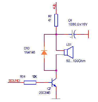

Yurik2304Дата: Вторник, 24.11.2015, 19:04 | Сообщение # 3643
А нельзя ли сделать так (скорее вопрос к Андрею)?Вместо Д4.Делал так на клоне,звук был тоже очень громкий.Только не знаю,сможет ли бузер передать тональность так как динамик.Доделаю датчик попробую.
Прикрепления: 8686569.gif (3.2 Kb)
