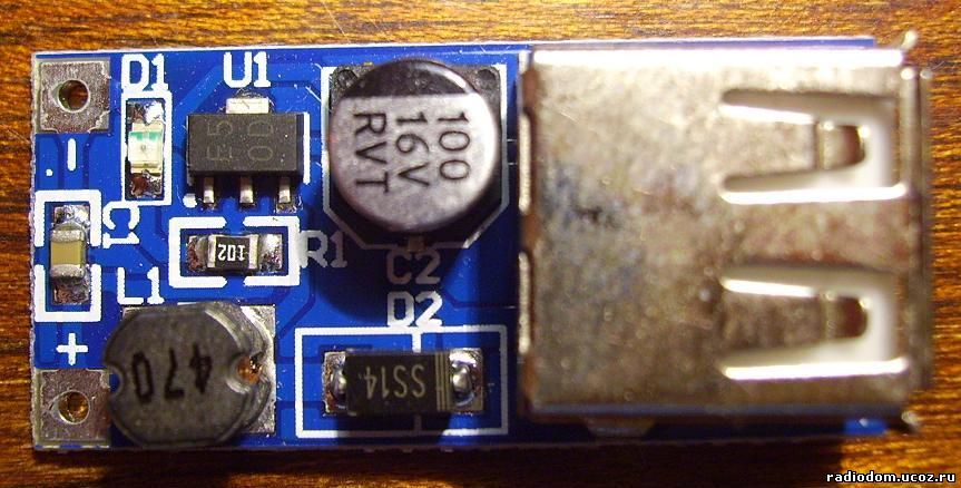

Андрей, настоятельнейшая просьба - в меню заводских настроек исправить попутанные кнопки "-" и "+" в калибровке вольтметра. И по возможности сделать шаг 0,1В. И нижний барьер разряда аккумулятора сделать регулируемый. 3,2В для лития много, его можно до 2,9-3,0В разряжать. А я ещё собираюсь использовать такой преобразуй как во вложении - там вообще нижний порог питания 0,8В что позволит питать Крота вообще от 1 аккумулятора АА - Tenergy или Sanyo Eneloop - очень качественные аккумуляторы с очень малым саморазрядом и реальной большой ёмкостью. У меня из 4-х Tenergy 2500 ни один не показал ёмкость меньше заявленной - у всех больше, а у одного - вообще 3Ач!!! Не забывайте, что никельметаллгидрид на холоде лучше лития. И батарейки АА при форс-мажоре можно в любом сельмаге купить.
Вопрос значений для порога обсуждался на форуме, я вставил ряд  который просили пользователи.. Плавно делать не буду.
Потребление с этим преобразуем не допустимо большое..Хотя пробуйте!

Цитата fedya_valki ()обираюсь использовать такой преобразуй как во вложении
У меня точно такой стоит http://radiodom.org/forum/7-35-10781-16-1427360671 - сезон отработал отлично, только я удалил светодиод и разъем.

Имеется ввиду, что чем меньше напряжение на входе преобразователя, тем больший ток он тянет из аккумулятора для обеспечения необходимых параметров на выходе.
Это понятно, но такой преобразуй даёт бОльшую гибкость по сравнению с LM27313, да и сама микросхема доверия больше внушает, корпус поболее и на радиатор(полигон меди) припаять можно. Диапазон входных напряжений начинается с 0,8В против 2,7 у 313-й, можно хоть от того же лития, хоть от двух или одного хорошего АА питать.
Замеряем, проверим. У меня сегодня третья LM-ка вылетела в преобразуе..... По нынешних ценах на 40грн уже попал.... Хорошо хоть брал ещё по 6грн, не так обидно. Какие-то хлипкие они - работает вроде ничего. Выключил прибор, включаю - дым идёт....
