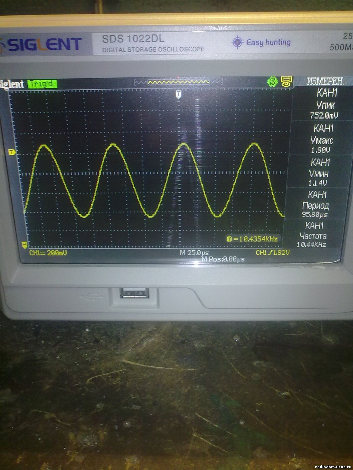

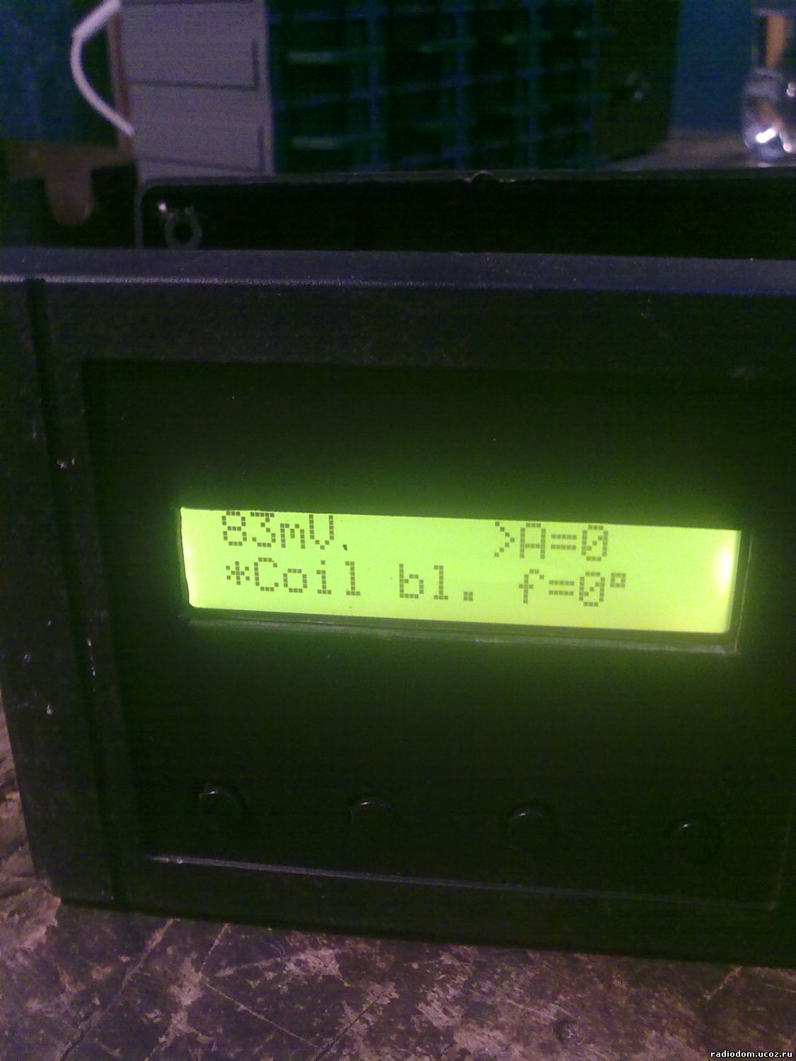

Сделал замеры осцилом розбаланса катушки на последней прошивке.Мерял на выходе Р13 в контр.точке.При реальном розбалансе в 752 мв крот показывает 83 мв?!На  gain-SP значения практически совпадают,там разница пару десятков мв,ну это допустимо для вольтметра крота.Но почему на GAIN-SG разница почти в десять раз ?

AndrewДата: Вторник, 19.01.2016, 14:35 | Сообщение # 3888
Исправил!
Yurik2304Дата: Среда, 20.01.2016, 11:57 | Сообщение # 3889
Спасибо,испытаем.

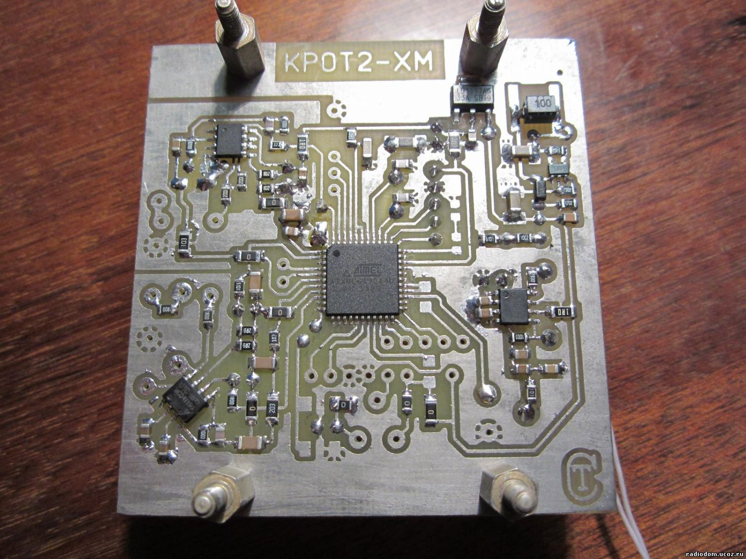

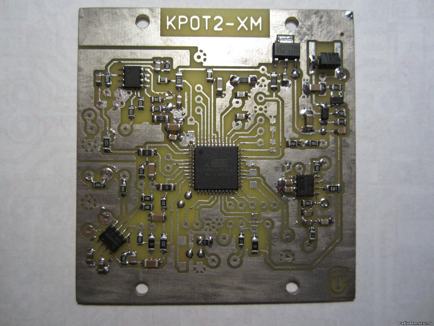

Вчера на меня нашло вдохновение+"энтуазизм" проснулся))). Распаял плату очередного Крота.
Потом допаял снизу кварц, электролиты, разъём для прошивания и подцепил динамик. Прошил SG. Включил без дисплея и кнопок - Крот пропиликал известную всем форумчанам мелодию, и замолк.... Трогаю пальцем вход опера - пищит, значит работает!!! Теперь буду присоединять дисплей с кнопками и клавиатуру. Ну и запихивать всё в корпус и на штангу, которую ещё делать надо. ну и датчик, соответственно, новый, тоже.....

fedya_valki, Что у вас за плата? Что то она мне не очень...Почему не пользуетесь последними разработками?
В микросземе вверху -слева похоже замыкание 6-7..
Очень похоже... И это вроде-как сдвоенный ОУ, с формирователем нуля на одной половинке? А в плечах на + и - стоят резисторы по 1К, не маловато-ли (обычно ставят по 10К)?

Что у вас за плата?
Отличная плата разработки уважаемого ТСВ, одна из первых вариантов под Z-79.
То не замыкание, то так надо!!!... Там микросхема стоит 6022-я. Я трошки переработал под свои хотелки. Ну мне так больше нравится.... Хоть ругайте, хоть нет.... Повторитель U/2, который развязывает U/2, идущие на контроллер, и вход опера входного. Кстати, на такой точно плате, только с контроллером без "У", Крот молчит в хате при gain8, я Вам видео высылал. Заказывал две платы, одна - в полностью рабочем Кроте ждёт весну, вторая - вчера обрела право на жизнь))). И будет жить!!! Только с другим датчиком и на другой частоте.
Ув. тов. Проффесор опередил...
Там не по 1к, а по 11к в делителе, 1%-ные. Когда я заказывал контроллеры, кварцы и прочую страхомудию, 1%-ные резисторы на 10к в Космодроме уже разобрали.... Пришлось взять сотню 11к, дабы Uпитания точнее делило. У них тогда, кстати, и 10к не было 0805 даже 5%-ных... А у меня - как на грех, закончились 10к, пришлось со всяких плат старых феном снимать

А причём тут это? Какое входное сопротивление у повторителя на ОУ? - сотни килоом - мегаомы. Без повторителя на ОУ конденсаторы делителя "помогает" разряжать сразу же цепь R9 и R11, подключенные к неинвертирующему входу ОУ, на котором - U/2 или виртуальный ноль. Или Вы другие конденсаторы имели в виду? Не С13 и С14?

fedya_valki, А какая микросхема во входном усилке?MCP6022 или другая?
fedya_valkiДата: Воскресенье, 24.01.2016, 20:02 | Сообщение # 3899
Цитата Yurik2304 ()
MCP6022 или другая?
Она самая. Переделанную плату от ТСВ я уже выкладывал, если надо - ещё раз выложу.
Хотел сделать лучше, "а получилось как всегда"(С)Черномырдин. Но в этом есть свой плюс - U/2, идущие на контроллер в качестве опорного, развязана повторителем на второй половинке ОУ от входа Rx, что исключает модуляцию опорного сигнала входным, особенно при близкой мишени и перегрузе. Да и выходное сопротивление опера в режиме повторителя намного меньше, чем R7 и С13 и С14 в параллель.
