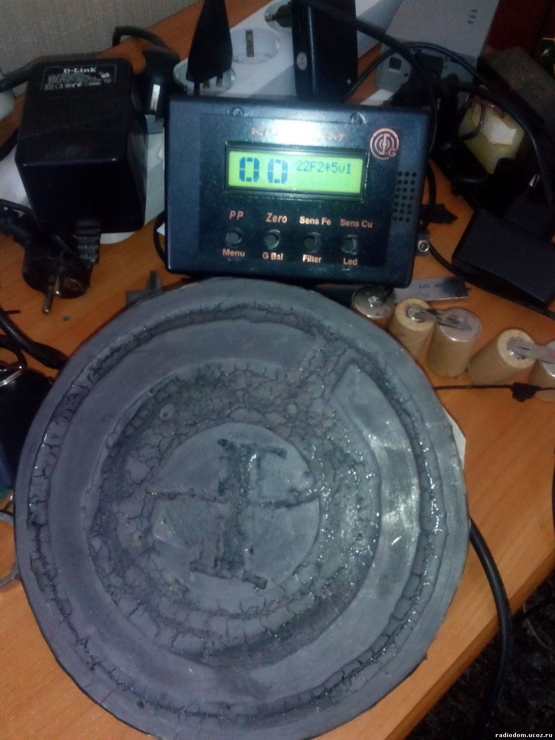

FishermenДата: Пятница, 08.04.2016, 17:49 | Сообщение # 4271
Сообщений: 21
fedya_valki, Ты прав ! датчик душу помотает,ну тоесть ты мотаеш датчик а он тебе душу ,своим балансом и тд.
пс. Всё таки добил своё первое  кольцо, Большой рахмат за советы ещё раз тебе smile
Прикрепления: 3878155.jpg (145.4 Kb)
