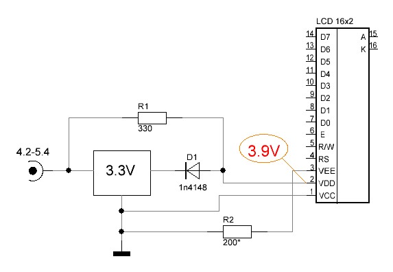

Интересный проэкт, по железу вроде всё красиво, даже плавная подстройка фазы задумана. Но опять возникает вопрос, как будет реализовна отстройка от грунта. Стабилизатор 1117-3.3 не очень с таким током на нём падение будет вольта 1.5, нужно подъискать по LowDropout_овске. Выходной каскад TX можно запитать и напрямки от акумов, в сохе так и сделал, единственное отличие выход на полевиках как в квазаре, раздница в глубине от полностью заряженных до полностью разряженных акумов, приблизительно 10%. Дисплей можно и без минуса на VEE запитать. Удачи в написании прошивки!
Прикрепления: 4564595.jpg (25.8 Kb)
Сообщение отредактировал zhorick - Понедельник, 04.03.2013, 19:43

200 Ма это максимальный ток. Специально измерил ток при 100% накачки без подсветки и без звука 80 мА при 5 вольтах. Разве это много ?

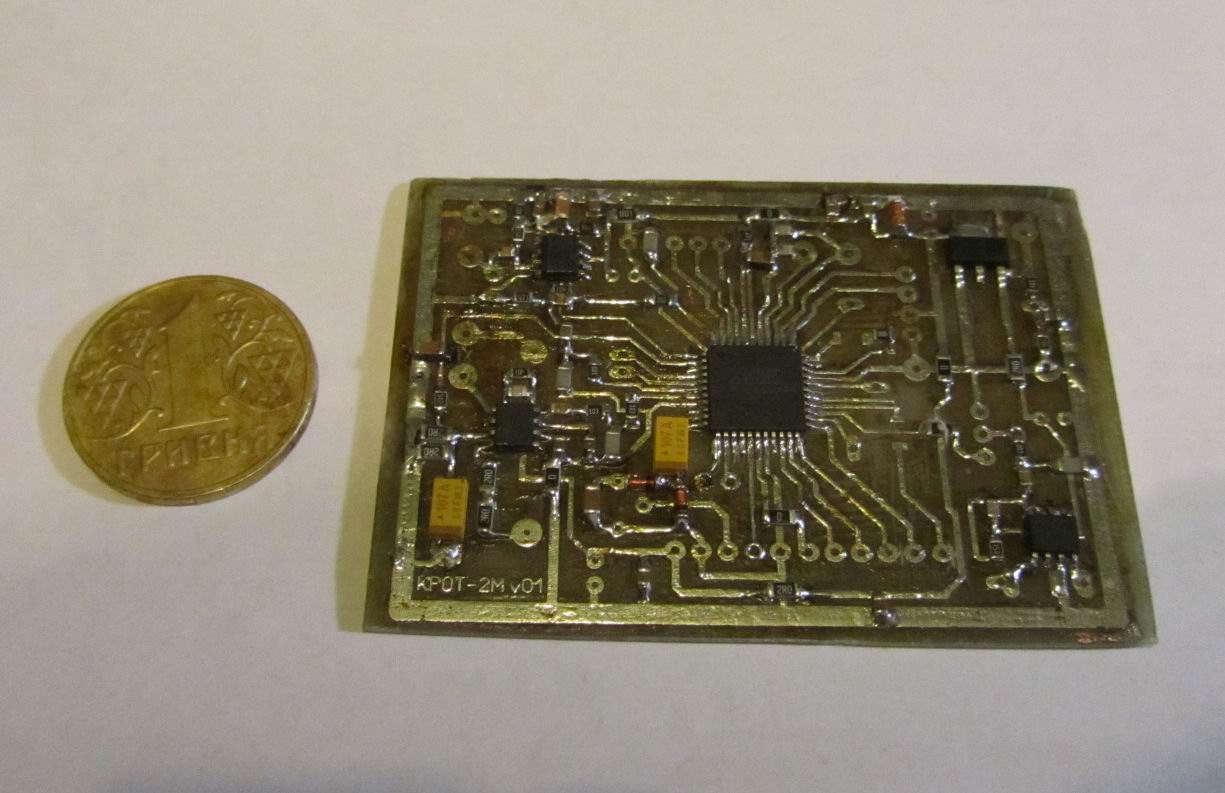

У меня от распечатывания рисунка платы до полностью спаянной платы ушло всего 6 часов..
Вообще я так себе радиолюбитель.. уже не в форме..)
Прикрепления: 7806491.jpg (115.9 Kb)
