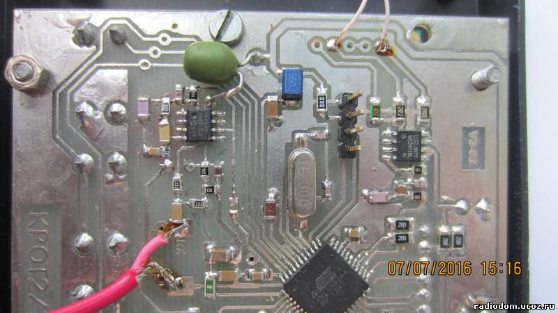

Намотал катушки RX 180 витков 0,2, TX 45 витков 0.45.Распаял кабель.Не хочетсводиться никак. Баланс 7000мв.Начал копать входную часть RX. В точке in 1.6 вольт.Отключил катушку. Замкнул вход rx. Прибор балабонит на Gain2.На выводе 6 микросхемы DA2 на осциллографе синусоидаамплитудой около 1 вольта. Выпаял r13.Замкнул вход RXсинусоида на выводе 6 не исчезает. Микросхема MCP601.Посоветуйте пожалуйста что мнепредпринять. Может кто сталкивался с подобной ситуацией.Я думаю или микросхема генерирует
, или она вышла из строя.
