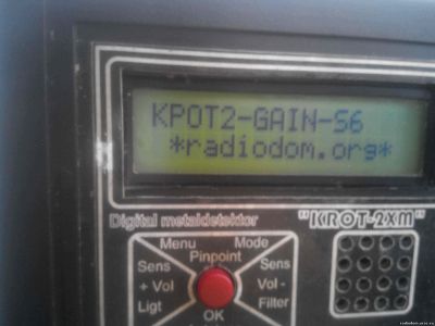

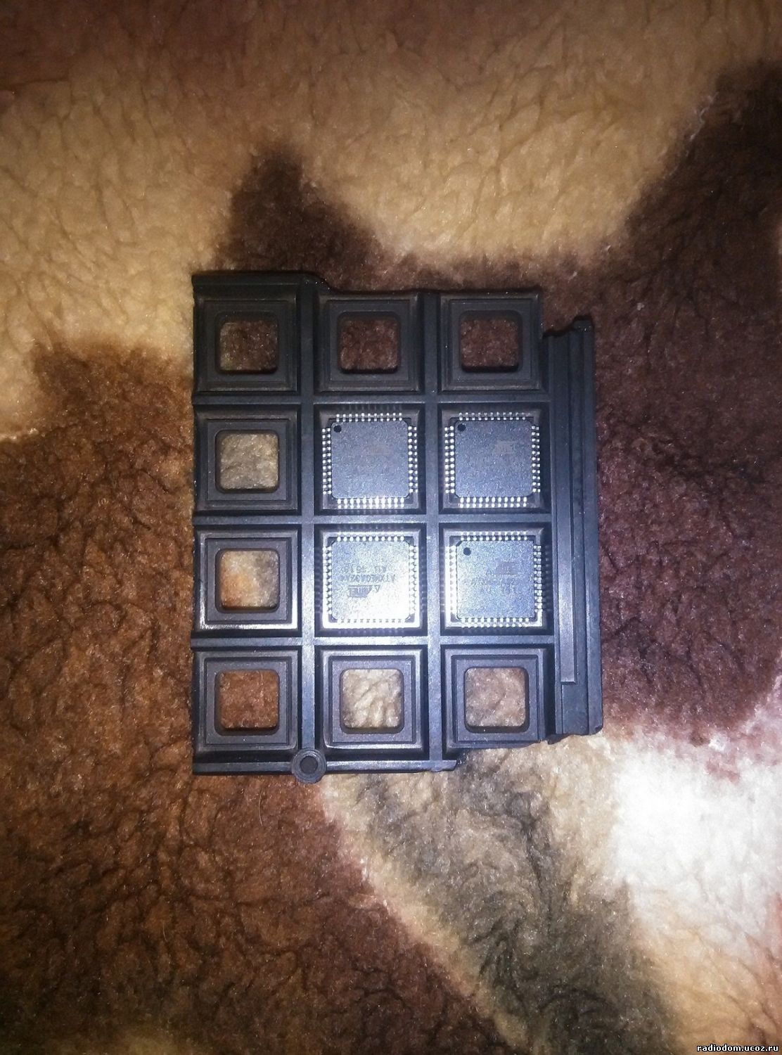

Сообщений: 98
Сегодня залил последнюю прошивку S6,сходил на пляж,потом в поле вышел,прут ложняки,поставил фильтр от помех максимальный 8,а чтобы видел монету 1 доллар(похоже медь,покрытая никелем)выставил чувствительность тоже на 8.Ток в катушке 71мА,баланс 29мВ(холодно,упал разбаланс с 61мВ при 30 градусах),монету видит на грунте с 30см,но всеравно проскакивают помехи(((,заватра попробую перезалить старую прошивку,по результатам отпишусь.Кстати,есть 4 ATXMEGA32A4-AU,могу выслать по России по 250руб.,брал на али,шьется отлично.

Yurik2304Дата: Суббота, 03.09.2016, 20:29 | Сообщение # 4713
А старая прошивка это какая?
ооссррДата: Воскресенье, 04.09.2016, 10:00 | Сообщение # 4714
Сообщений: 98
Старая стояла S4

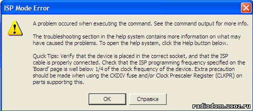

cerДата: Суббота, 24.09.2016, 14:49 | Сообщение # 4721
Сообщений: 101
прошиваю AVRStudio 4.13 . открываю , нажимаю AVR  выбираю AVRISP mkII  и выставляю атмега 32 . далее чтоб не нажимал выскакивает вот такая картинка sad

януковичДата: Суббота, 24.09.2016, 15:18 | Сообщение # 4722
Цитата cer ()
выставляю атмега 32
Может нужно атХмега 32?
PitonДата: Суббота, 24.09.2016, 16:02 | Сообщение # 4723
Сообщений: 116
cer, Вы, наверное, пытаетесь прошить в режиме ISP, а надо в TPI, там при выборе контроллера он появляется, и должен быть соответствующий разъём на программаторе.
cerДата: Воскресенье, 25.09.2016, 16:30 | Сообщение # 4724
Сообщений: 101
Приветствую . спасибо Януковичу , по его подсказке нашли ошибку . скачал 4 студию а в ней процессоров с буквой Х нет . после установки 4.19 и пару подзатыльников сыну прошивка легла за 15 минут .
