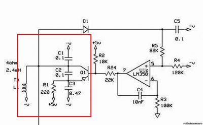

януковичДата: Пятница, 18.11.2016, 06:19 | Сообщение # 4765
Вместо д1 поставить транзистор ну и преобразователь чтоб вольт 12-15 было.
Пока все дрыхнут, я мысли думаю... А если Д1 не выпаивать, и попробовать подключить транзистор как у Гарретов? Так будет работать параллельный контур?
П.С. Имею в виду, сигнал с 8-мой ноги МС34119, пустить на базу транзистора.  smile

fedya_valkiДата: Пятница, 18.11.2016, 13:06 | Сообщение # 4766
А зачем ещё один транзистор ставить, если сама МС34119 является хорошим усилителем нужной нам частоты? Один хрен питалово для параллельного резонанса поднимать нужно, так что работать и она будет. Без подъёма питалова можно было бы попробовать сделать катушку Тх с отводом и качать через него, но это для нового датчика только пойдёт, нужно экспериментировать и, возможно, переводить провод
AndrewДата: Пятница, 18.11.2016, 17:28 | Сообщение # 4767
 Сигнал нужно пускать не  МС34119 , а с контроллера ДАК0, при этом потребуется еще один транзистор для согласования. Схему можно подсмотреть у Вераторов-Гроз. Раскачка меандр!
