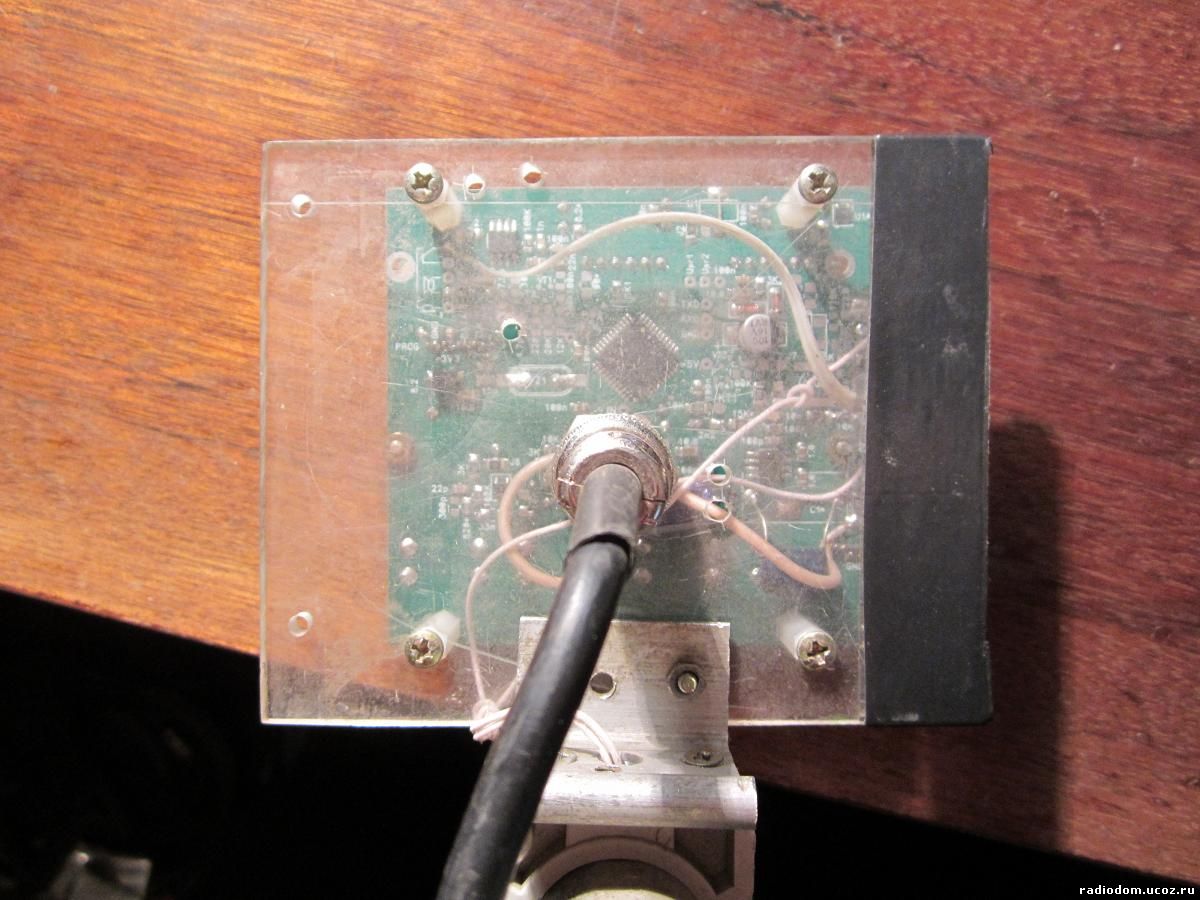

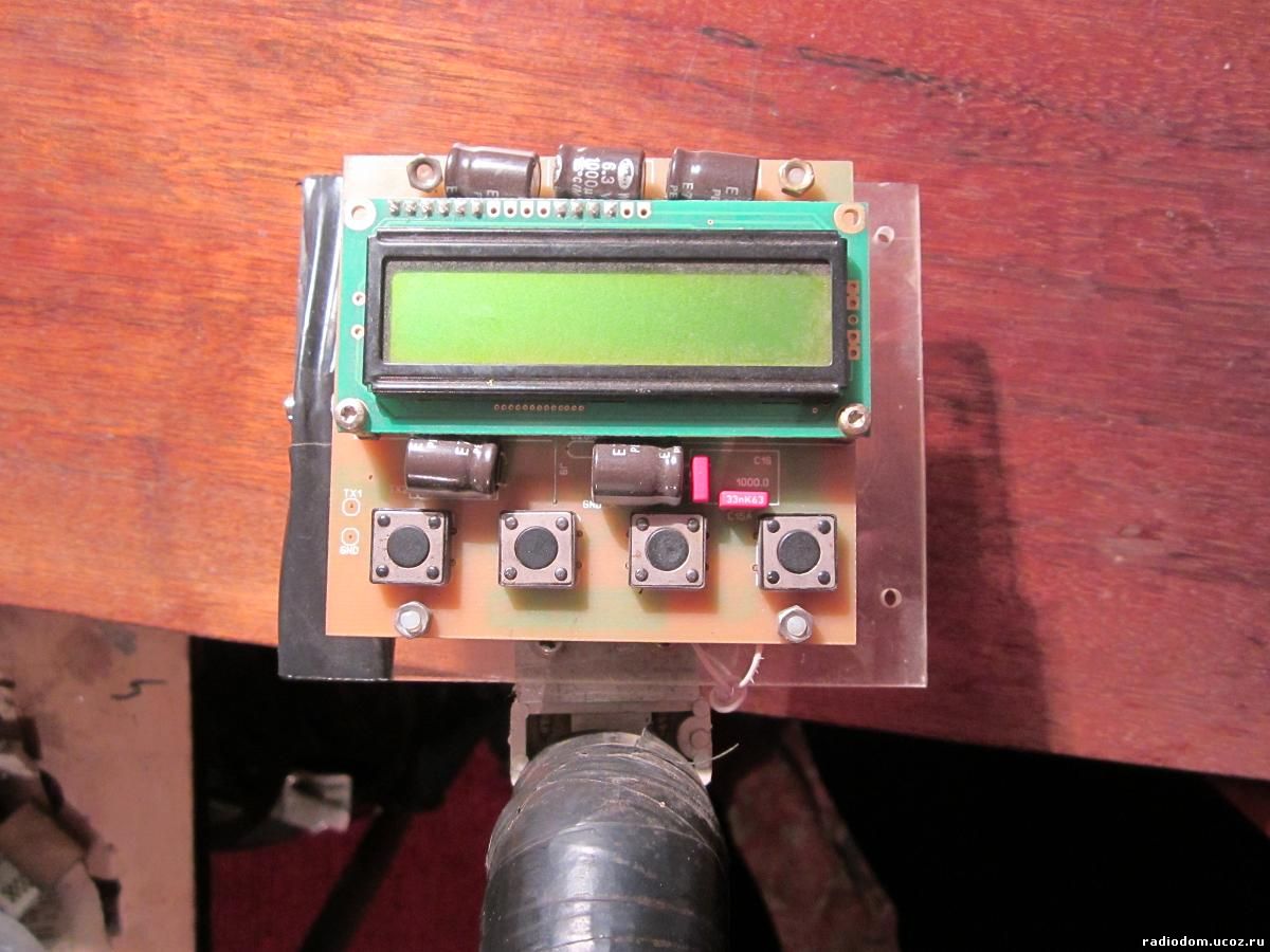

А вот так:
Данный конструктив был сделан для оперативной подстройки Маски-4 прямо на поле при тестовых испытаниях, видны отверстия в оргстекле напротив многооборотных резисторов на плате Маски, и отверстия по углам, на которые крепил плату Маски при тестах, на стойках, как и плата Крота сейчас крепится. Динамика нету, вместо него - разъём на наушники, который примотан чёрной изолентой, синей увы-с - не было в наличии в домашнем хозяйстве biggrin
Прикрепления: 7301416.jpg (139.9 Kb) · 0201380.jpg (130.4 Kb)
facepalm
fedya_valkiДата: Суббота, 10.10.2020, 22:24 | Сообщение # 5666
Зато кнопки там с позолоченными контактами от Электроники ВМ-12!!! punk
Андрей, во-первых, я пока не определился, стоит ли этого Крота всовывать в корпус. Хотя судя по находкам - наверное стоит. Но в Z-80 не хочу, уж больно громоздкий для такой платы. А в более красивый и мелкий корпус G1910 плата не влезет без подрезаний и уменьшения размеров. Да и некогда пока заниматься облагораживанием, Крот в таком варианте ищет и находит, что ещё надо? Маски после настройки впихнул в корпуса и поставил на полтавские штанги, есть ещё одна такая и для Крота. Но, возможно, буду на неё ставить уже Крота-ПРО.
