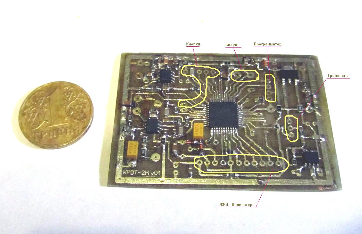

Добрый вечер !Принимайте в свой колхоз,хочу и я побороться с этим зверьком biggrin Пока плата травится,именно по ней и хочу задать пару,тройку вопросов,назначение выводов с МК,ноги 12,13,где-то на страничке мелькнуло,но так ответа и не увидел.24,29 нога?25 идет на звук,стоит вертелка-регулировка?С 30-й ноги идет дорожка,на ней две контактные большие площадки?На программирование МК идет 4 контакта,как в схеме?И последнее-конфигурационные биты,тоже нигде не увидел.Если кого не затруднит - ПЛИЗ-З-З....

AndrewДата: Вторник, 12.03.2013, 22:08 | Сообщение # 82
Все ответы найдете на схеме. Если на схеме нога не подключена значит не подключена и на плате...
На программирование МК идет 4 контакта,как в схеме!
Конфигурационные биты пока не трогаем.
AndrewДата: Вторник, 12.03.2013, 22:10 | Сообщение # 83
Цитата (nikko10)
плату на странице можно в ведро
Ну вы даете .. сразу в ведро, у меня на этой плате собран прибор ( на форуме есть фото собранной платы) работает замечательно.
nikko10Дата: Вторник, 12.03.2013, 22:16 | Сообщение # 84
Сообщений: 75
не будете ли любезны,что-то где-то пропустил,всмысле фото платы...и смотрел же все странички
AndrewДата: Вторник, 12.03.2013, 22:28 | Сообщение # 85
Буду )
Прикрепления: 6479376.jpg (114.3 Kb)
