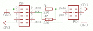

Прошил Крота при помощи китайского свистка USB ASP.

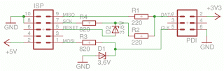

Нужно сначала обновить на свистке прошивку - прошить контроллер свистка ATMEGA8. Для этого нужно установить перемычку JP2 и подключиться к разъёму свистка любым программатором, который может прошить ATMEGA8. После программирования JP2 снять.
потом допаять согласование уровней и можно прошивать Крота:
Либо запитать контролер свистка от 3,3в , тогда согласование упрощается.
Обратите внимание, что джампер JP1  3,3 -5в  переключает только напряжение 2 ноге свистка, контроллер в любом случае питается от 5 вольт.
Чтобы запитать его от 3,3в нужно выпаять предохранитель F1, перемычку JP1 поставить в положение 5v . (именно 5v)
А питание 3,3в  на свисток подавать с Крота через 2 ногу свистка.

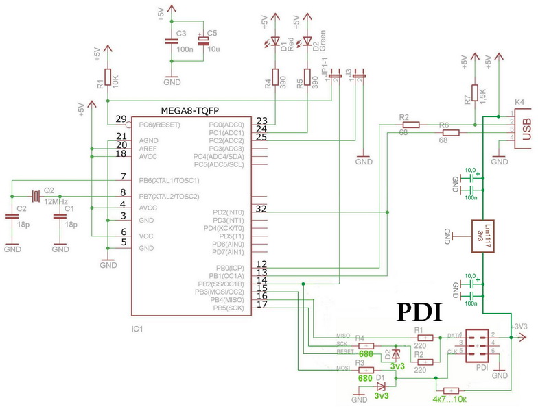

Также можно собрать свой программатор на ATMEGA8, не забывая, что ATMEGA8 нужно сначала прошить. На этой схеме JP1-1 - устанавливается для обновления прошивки этого программатора, JP3 - уменьшение скорости работы :
Схему можно упростить, если запитать контроллер от 3,3в. См. упрощенную схему согласования выше.
Далее, ставим драйвера USBasp и шьем Крота при помощи поддерживающего эту схему AVRDUDE .
Если сразу не пошло, то ставим на свистке перемычку JP3, уменьшающую скорость.

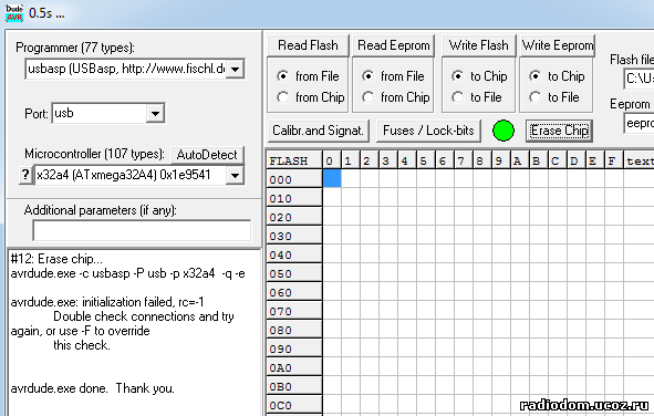

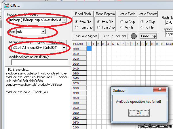

Сначала запускаем avrdude без avrasp. Выставляем правильно три окошка :  программатор, порт, прошиваемый микроконтроллер (выделено красным).
Нажимаем ERASE, на экране должен быть такой результат:
Далее подключаем avrasp, смотрим в диспетчере устройств, что появилось устройство USBasp и что с драйверами проблем нет.
В avrdude опять нажимаем ERASE, результат на экране будет такой:

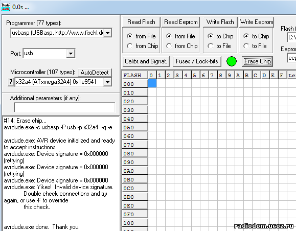

Теперь на выходе программатора устанавливаем перемычку между выводами DATA и CLK.
В avrdude опять нажимаем ERASE, должен на секунду загореться и погаснуть светодиод на свистке,
Volhack2533, попробуйте, есть ли у вас отличия ?
