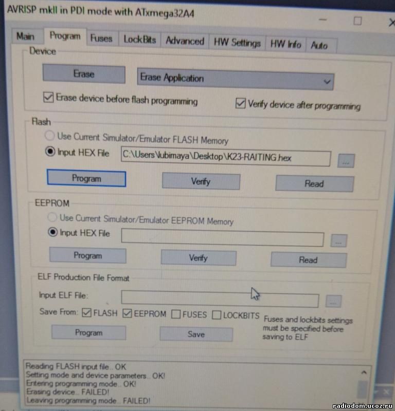

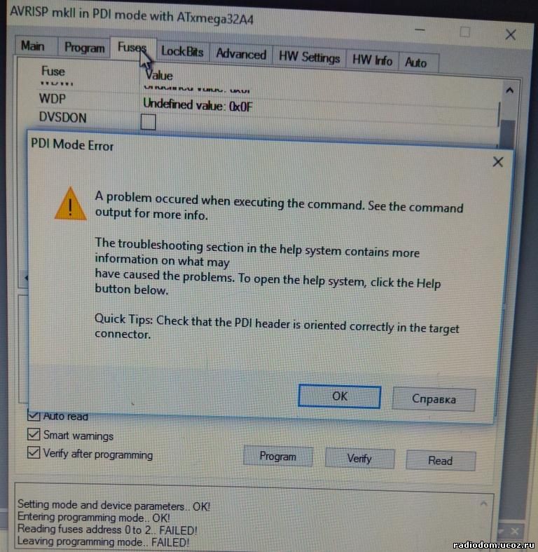

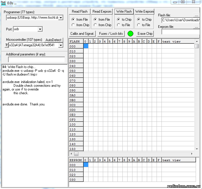

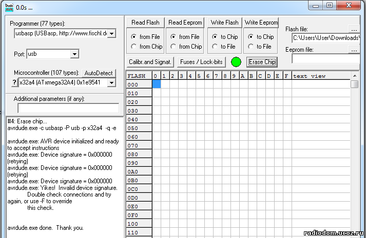

Volhack2533Дата: Воскресенье, 23.07.2017, 09:31 | Сообщение # 316
Сообщений: 16
anis3389,  да все один в один. отличий не наблюдаю
Добавлено (23.07.2017, 10:18)
похоже мк умерла
Добавлено (23.07.2017, 10:31)
только одно но, лампочка на секунду не моргнула, то есть она совсем не моргнула...
Прикрепления: 0287033.png (48.5 Kb) · 7048347.png (30.1 Kb) · 9739468.png (28.6 Kb)
anis3389Дата: Воскресенье, 23.07.2017, 09:35 | Сообщение # 317
Сообщений: 12
Volhack2533, перемычку JP3 на программаторе установить (или если была установлена-снять) не пробовали ? Влияет на скорость обмена с мк.

Volhack2533Дата: Воскресенье, 23.07.2017, 19:45 | Сообщение # 319
Сообщений: 16
anis3389, попробывал в итоге то подключен МК что нет одна информация, скорей всего Мк поджарил на выходных возму новую МК и повторю посмотрим что получится.

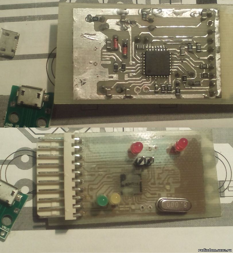

s-achaДата: Суббота, 12.08.2017, 19:03 | Сообщение # 320
Сообщений: 232
Нужна срочно помощь, собрался  прошиться новой прошивкой включил свой программатор  все подключается но не шьет крота выдает следующие сообщения
разобрал корпус программатора оттуда выпал смд резистор 103, проверил плату на наличие, отсутствие деталей все оказалось согласно схеме. Ранее когда собирал программатор была проблема с заливкой прошивки через флип, возможно где-то добавлял этот резистор сейчас следов его нигде не видно, сам уже и не вспомню. подскажите куда копать, отпуск горит на коп очень хочется да и новую прошивку испытать!
Прикрепления: 0323052.jpg (67.6 Kb) · 0576988.jpg (105.1 Kb)
TCBДата: Суббота, 12.08.2017, 21:55 | Сообщение # 321
Сообщений: 2588
Такие резисторы по схеме стоят в двух местах на 13 и 24 ногах проца (R4, R15).

s-achaДата: Воскресенье, 13.08.2017, 08:35 | Сообщение # 323
Сообщений: 232
В том то все и дело что эти резисторы на свих местах этот я видимо подпаивал дополнительно а куда уже не помню поэтому и прошу помощи куда логичнее его подцепить. Все цепи и номиналы проверены соответствует схеме на сайте. Программатор работал без проблем.

TCBДата: Воскресенье, 13.08.2017, 10:21 | Сообщение # 324
Сообщений: 2588
Цитата s-acha ()
Заработал проггер в чем была причина так и не понял
Для нормальной работы ни каких доп. резисторов не нужно. Скорей всего где то непропай или бракованный элемент. Когда ковыряетесь в плате контакт восстанавливается...

Volhack2533Дата: Пятница, 08.09.2017, 18:44 | Сообщение # 327
Сообщений: 16
Доброго времени суток.
anis3389, и вот наконец дошли руки купил новую МК, прошиваю и тот же результат  и я решил считать с МК и оказалось что прошивка там,  и тут меня осенила как же фьюз биты, но я так понял что их в ручную прошивать нужно??

Anjey888Дата: Четверг, 28.09.2017, 21:46 | Сообщение # 329
Сообщений: 24
Вчора зайнявся програматором, думав сьогодні закінчу але неочікувано зупинився.... не підійшов розєм - контакти на розємі менші. Робив плату ЛУТом може розлізлися слощадки ? хз . А ще помітив що розводка і фото у статті "трошки" відрізняються . Тепер думаю чи не накосячив я і чи щось непропустив . Помітив що на фото R1 та R2 замість 22 Ом 51 Ом. А також не побачив жодного полярного конденсатора ? Також всі резистори не 330 Ом а 300 Ом але думамаю працювати буде . Хто робив киньте оком може що нетак. Спасибі!
Прикрепления: 7629699.jpg (109.1 Kb)

TCBДата: Четверг, 28.09.2017, 22:45 | Сообщение # 330
Сообщений: 2588
Цитата Anjey888 ()
може що нетак
Питание вообще ни куда не поступает...
И я не понимаю зачем делать упрощенный вариант программатора. Экономия копеечная...
В сообщении http://www.radiodom.org/forum/7-23-8569-16-1410046296 я выкладывал плату (очень похоже что именно ее упрощали) и более свежую прошивку.
