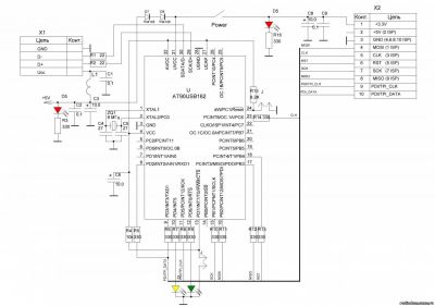

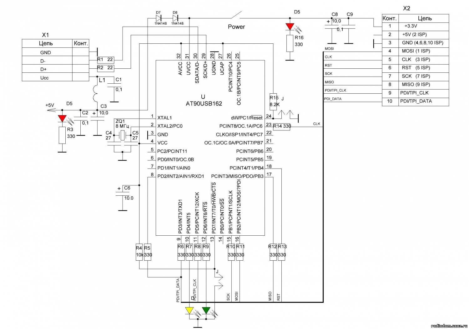

vanka10101019Дата: Пятница, 02.03.2018, 09:32 | Сообщение # 350
Сообщений: 11
в инструкции  если это та инструкция про перемычки написано лиш в самом конце и там написанно только про одну из них котороя даёт возможность обновить прошивку на программаторе как я понял а про вторую там ничего и не написано я хочу разобратся доконца. Если кто может разталкуйте пошагово хотябы про ту которая выходит на порт 24 ну и про вторую не мешало бы, про неё хоть и написанно в инструкции но всёже этот программатор отличается от того
Прикрепления: _2.pdf (891.0 Kb) · 8949448.jpg (138.9 Kb)

TCBДата: Воскресенье, 04.03.2018, 11:40 | Сообщение # 356
Сообщений: 2615
Цитата vanka10101019 ()
но меня конкретно эта перемычка интересует
Перемычки это сервисное управление самим программатором - только для возможности обновления его собственной прошивки по USB. Ни какие манипуляции с этими перемычками не влияют на подключенный к программатору контроллер (тот который хотим запрограммировать).
