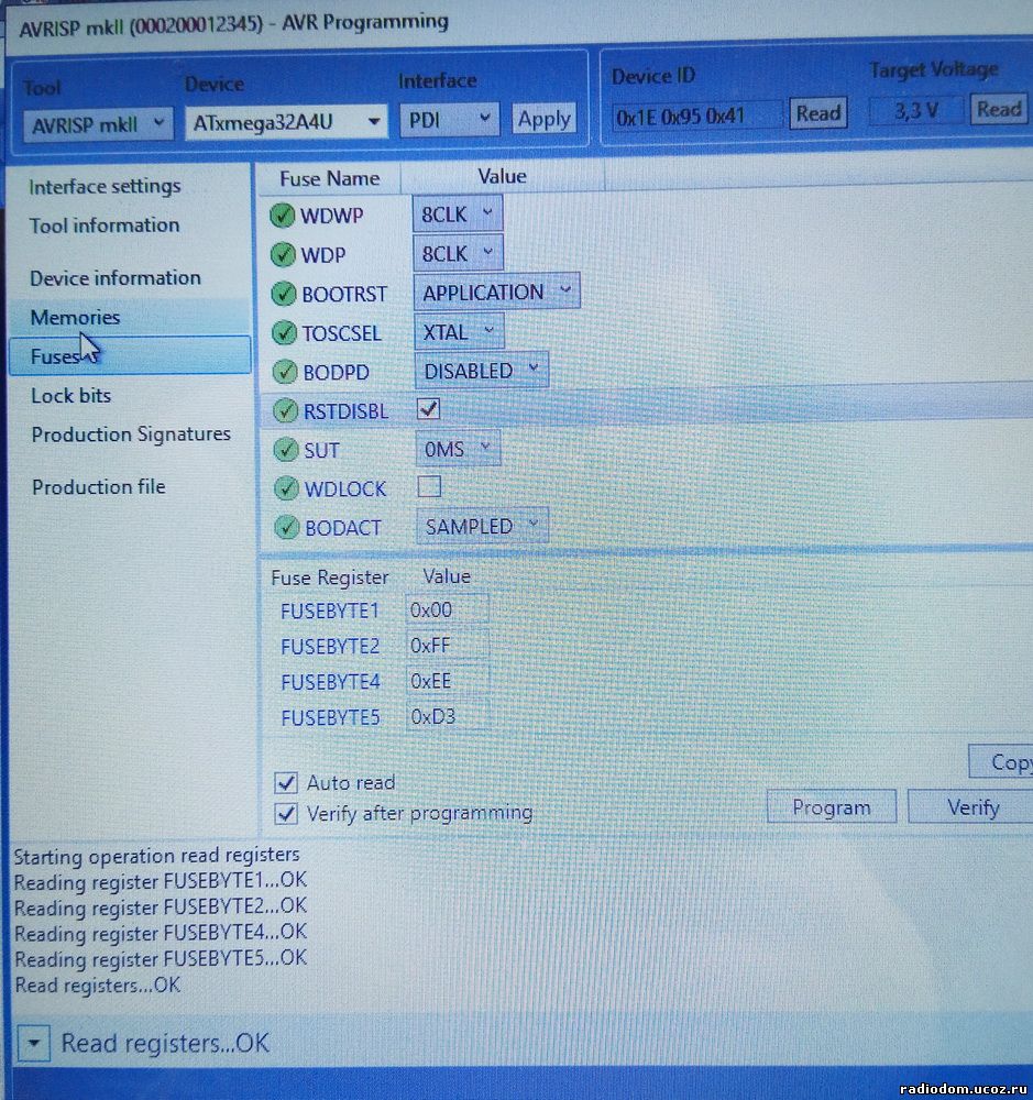

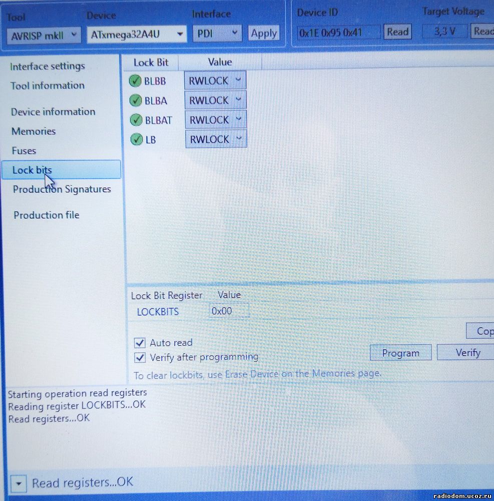

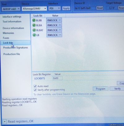

Вибачайте якщо повторюсь, спаяв програматор із "Сообщение # 343", прошив, поставив АВРСТУДІО 5.1 і  драйвера " Сообщение # 358", ЗАПАРАЦЮВАЛО це все діло, прочитав фьюзи, але вони не всі співпадають як на скріні з загальної інформації про КРОТ2ХМ, в мене такі
Змінювати фьюзи? Чи якщо процесор був прошитий то вони виставлені як потрібно і нічого не трогати?
До лок бітів я так розумію що взагалі не лізти?

TCBДата: Понедельник, 26.03.2018, 13:03 | Сообщение # 373
Сообщений: 2588
Если программа до этого работала, то фьюзы больше можно на трогать.
Да, туда лучше вообще не лазить...

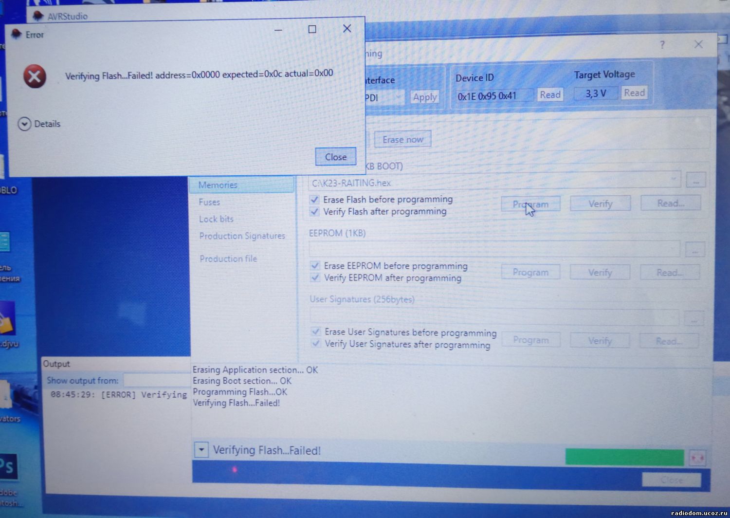

Спробував один раз прошити, далі не ризикую щоб не запороти проц. Фьюзи не чіпав, зайшов в вкладку Memories, ніяких галочок ніде не змінював, вибрав файл прошивки у першому рядку (Flash), натиснув Program, пішов процес і через декілька секунд видало помилку. Включив прилад, стоїть стара прошивка.
Треба стирати чіп перед прошивкою чи не обов'язково?
Чи першим ділом читаю фьюзи і без змін їх записую, а тоді програмую флеш?

StasДата: Вторник, 27.03.2018, 12:01 | Сообщение # 375
Сообщений: 167
Проц можно не чистить
а вот еепром чиститить желательно,самим прибором зажать при включении 0+-
почти всегда,у меня,если не очистить еепром,всякие чудеса начинаются
фьюзы можно вообще не открывать,но лучше убедится в наличии галочки на сохранение
еще нужно выбирать контроллер без ау, там с фьюзами есть какаято бочина,другие они почемуто,точно уже не помню
