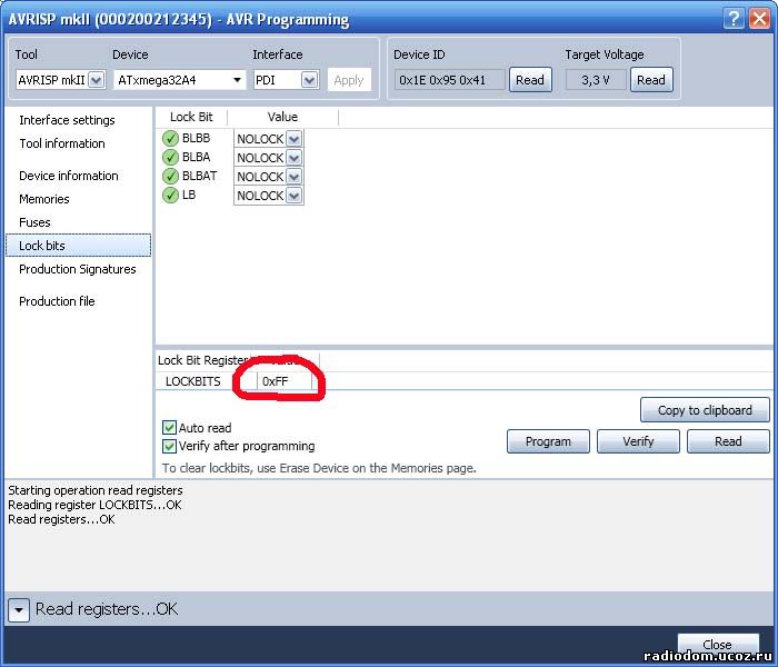

та сама пісня, скинув еепром  0+- , настройки збились, пробував і той проц що без AU, все  ОК крім Verifying flash - faild!
TCBДата: Вторник, 27.03.2018, 13:26 | Сообщение # 377
Сообщений: 2588
Котигорошко, похоже Вы покупали уже прошитый проц у Андрея. Тогда он заблокирован от чтения. Попробуйте очистить чип полностью. Должно получиться так:
Если будет не так то записать вручную - прямо в этом поле.
Ну и прошить заново...
Прикрепления: 6386515.jpg (60.7 Kb)
КотигорошкоДата: Вторник, 27.03.2018, 13:42 | Сообщение # 378
Сообщений: 111
саме так, купував у Андрія. Значить, після чистки проца тілки перевіряю і вразі чого корегую лише Lockbits  на 00xFF, жму Program, а далі вже заливаю прошивку у вкладці Memories? і чіп вибрати без букви U?
Сообщение отредактировал Котигорошко - Вторник, 27.03.2018, 13:43
TCBДата: Вторник, 27.03.2018, 14:04 | Сообщение # 379
Сообщений: 2588
Да, так. На всякий случай проверьте все фьюзы...
Какой чип стоит тот и выбирайте.
Сообщение отредактировал TCB - Вторник, 27.03.2018, 14:06
КотигорошкоДата: Вторник, 27.03.2018, 14:10 | Сообщение # 380
Сообщений: 111
ДЯКУЮ! Прошив! Після чистки локбіти самі стали 0хFF, там тільки подивився і нічого не робив з фьюзами

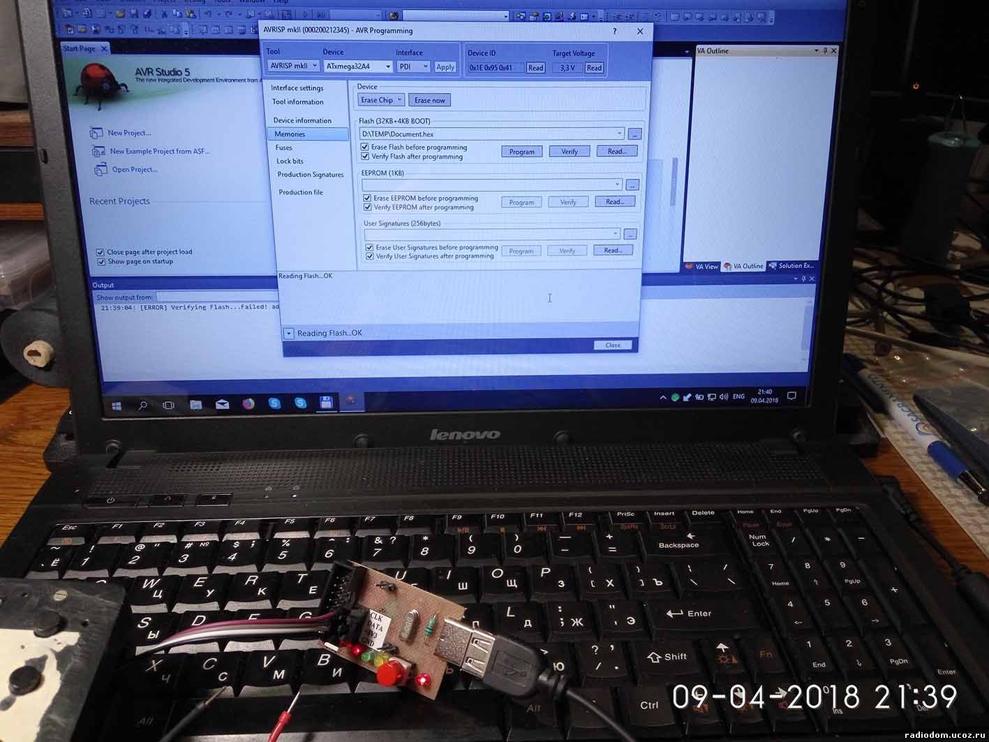

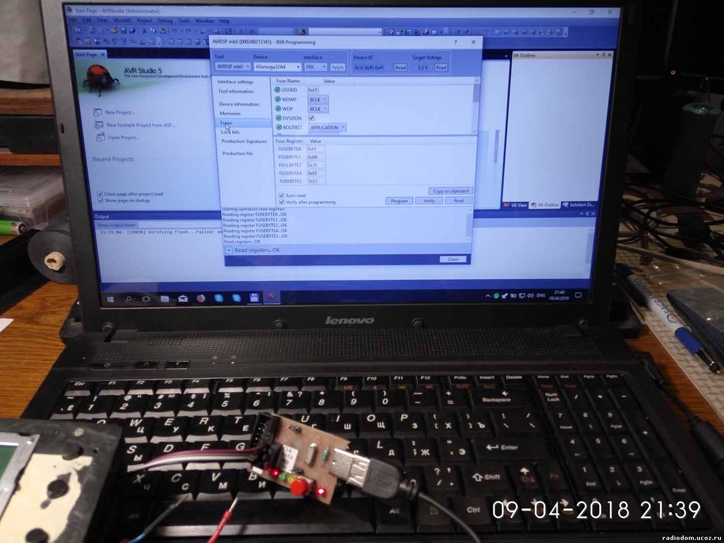

TCBДата: Понедельник, 09.04.2018, 21:12 | Сообщение # 386
Сообщений: 2588
Цитата seemann189 ()
Так и не смог победить W10.
Я тоже долго мучился с драйверами, пока не нашел программку "AtmelUSB.exe". Запустил ее, она все что нужно сделала. После этого программатор стал работать. Студия стоит 5.1.
Прочитал память:
Прочитал Fuses:
