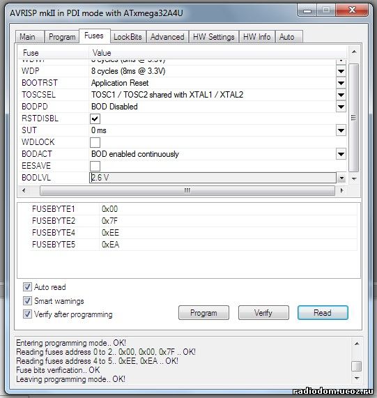

scorpdvaДата: Четверг, 05.07.2018, 08:56 | Сообщение # 392
Сообщений: 5
Вот что у меня выдает AVR Studio:
Это правильно или нет? Все на месте? Фьюзов 4 шт.только и напряжение 2.6 В? Спасибо.
Прикрепления: 6214729.jpg (63.9 Kb)
Сообщение отредактировал scorpdva - Четверг, 05.07.2018, 09:03
TCBДата: Четверг, 05.07.2018, 12:31 | Сообщение # 393
Сообщений: 2588
Цитата scorpdva ()
Все на месте?
Поставьте еще "птичку" - EESAVE

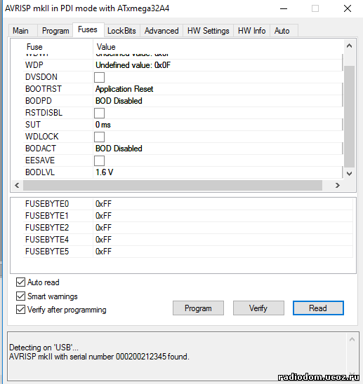

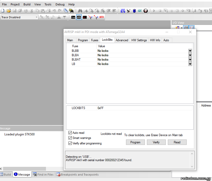

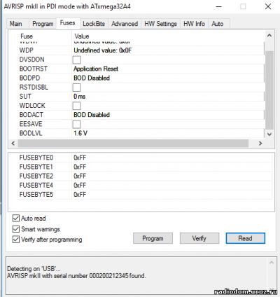

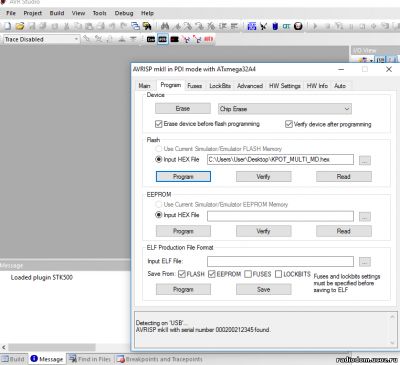

AntДата: Понедельник, 21.01.2019, 17:56 | Сообщение # 401
Сообщений: 14
Вот снимки
Прикрепления: 2059618.png (46.8 Kb) · 8913277.png (26.4 Kb) · 3471274.png (56.5 Kb)

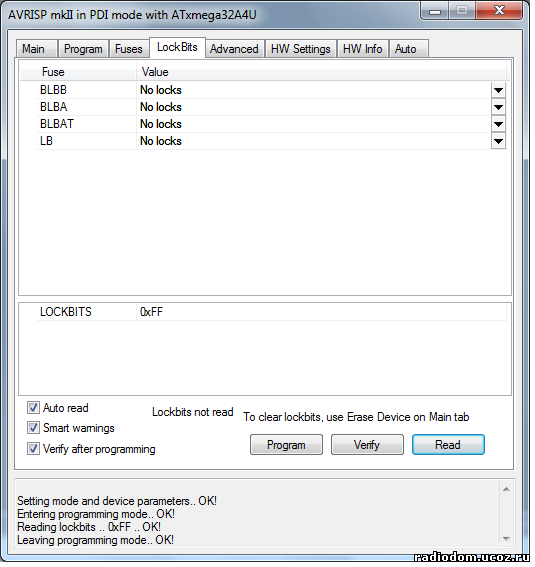

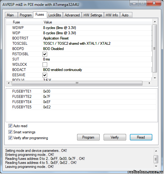

TCBДата: Понедельник, 21.01.2019, 19:12 | Сообщение # 402
Сообщений: 2588
Ant, похоже что контроллер не считывается
Вы нажимали "Erase" - последняя картинка? После нажатия контроллер должен полностью стереться и после этого дается доступ к чтению/записи.
Фьюзы должны быть так:
И проверите лок биты.
Прикрепления: 6607534.png (52.4 Kb)
AntДата: Понедельник, 21.01.2019, 19:44 | Сообщение # 403
Сообщений: 14
лок биты на фото выше.
Пробовал "Erase",но не реагирует.
При подаче питания на хмегу,начинает быстро мигать светодиод и нажимая на стирание или фузы пишет что нет связи с программатором.

TCBДата: Понедельник, 21.01.2019, 21:47 | Сообщение # 405
Сообщений: 2588
Ant, судя по скинам нет обмена данными с программатором. Обратите внимание на нижнее поле.
Должно быть так:

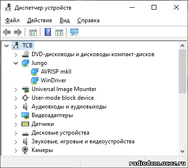

Возможно проблема с драйвером под W10. Я недавно боролся с подобной проблемой. На ноуте программатор работал, а не компе нет (на обоих W10).
Дня три рыл интернет пока не нашел решение для себя. Установил найденный драйвер и потом в ручную заменил им тот что поставила винда - перебором по ключевому слову "Jungo".
В диспетчере должно быть так:
Если у Вас не так, боритесь с драйвером.
Драйвер можете скачать: http://cloud.yuticom.com:5000/d/f/465574941994002497
Пробуйте...
Прикрепления: 5056798.png (40.4 Kb) · 4731650.png (19.5 Kb)
