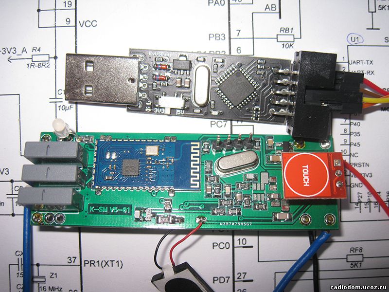

DillerUAДата: Пятница, 22.01.2021, 14:12 | Сообщение # 469
Сообщений: 18
Ніколи не думав, що прошити контроллер може бути так проблематично! wacko
Прийшов мені програматор, "дрова" скачав, а вінда пристрій не бачить...
Протанцював з бубном, скачав zadig і начебто все встановилося.
Але тепер виникло питання: чи потрібно вмикати власне живлення плати?
І чи правильно приєнані контакти RESET програматора до CLK атхмеги, та SCK програматора до DATA мікрухи?
Добавлено (22.01.2021, 14:19)
P.S. STM Квазара набагато простіше шити.
Прикрепления: 6360349.jpg (107.5 Kb) · 8721539.jpg (65.2 Kb)

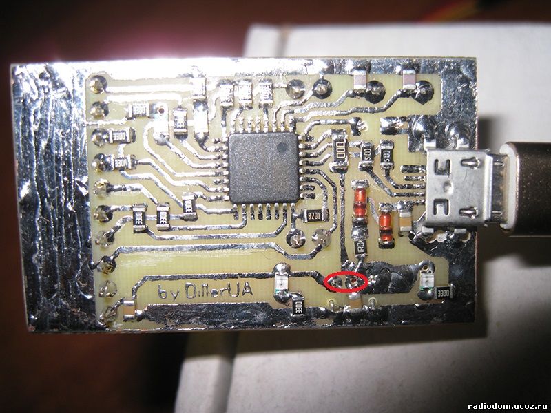

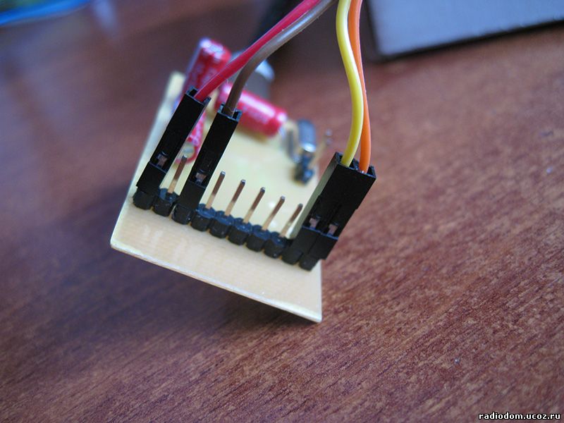

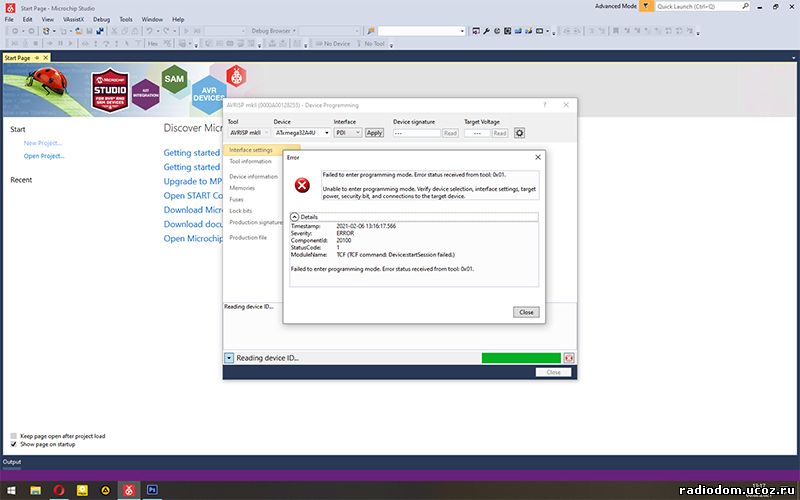

DillerUAДата: Суббота, 06.02.2021, 13:21 | Сообщение # 477
Сообщений: 18
Замовив деталі, виготовив плату, спаяв. Не визначалося віндою, тому довелося шнур USB робити. Прошив. Відкрив Microchip Studio 7 і довго не міг підключити, бо вимагало обновити прошивку і не обновляло. Потім в налаштуваннях виставив check firware *False* і запустився. Але до Крота не можу підконектитися. Спочатку писало, що недопустимий вольтаж, і дані прочитати не змогло. А тепер взагалі не читає нічого. Фото нижче:
Прикрепления: 0414742.jpg (100.3 Kb) · 5333640.jpg (67.3 Kb) · 3470129.jpg (49.8 Kb)

--Zenit--Дата: Суббота, 06.02.2021, 18:13 | Сообщение # 478
Напряжение проверьте которое программатор выдает,ну или плату Крота на коротыш. Судя по скрину Студии у вас напруги нет.
DillerUAДата: Суббота, 06.02.2021, 19:27 | Сообщение # 479
Сообщений: 18
Мабуть треба замкнути виділені контакти?
Прикрепления: 8213515.jpg (102.0 Kb)
TCBДата: Суббота, 06.02.2021, 20:04 | Сообщение # 480
Сообщений: 2825
Награды: 9
Если питание берете от программатора, то надо замкнуть. Или можно использовать штатное питание Крота - тогда замыкать не надо. Главное подать питание на проц...
