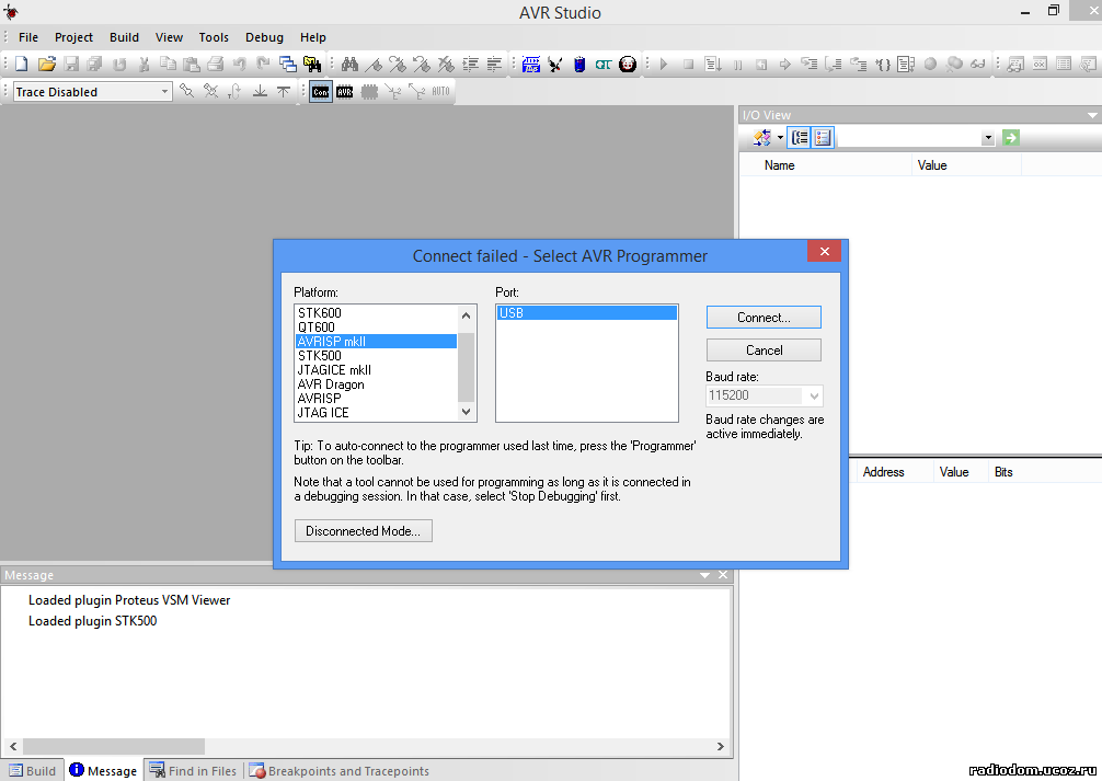

apeksДата: Суббота, 19.10.2019, 01:31 | Сообщение # 436
Сообщений: 45
собрал програматор по схеме и прошивке отсюда с сайта
проблема авр студио 4.19 не хочет с ним конектится а точнее она не знает такой програматор
на данный момент работаю на виндовс 8.1
вопрос как заставить это все работать в куче или пересобрать прогер по крайним схемам из инета с их прошивками?
Прикрепления: 3854025.png (43.6 Kb) · 1294715.png (30.4 Kb)
Сообщение отредактировал apeks - Суббота, 19.10.2019, 08:44
TCBДата: Суббота, 19.10.2019, 12:24 | Сообщение # 437
Сообщений: 2897
Награды: 9

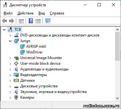

TCBДата: Суббота, 19.10.2019, 18:37 | Сообщение # 439
Сообщений: 2897
Награды: 9
Цитата apeks ()
похоже действительно проблема с дровами
Попробуйте эту программу https://u.to/exiJFQ она автоматически все настраивает. Раньше даже на 10й винде помогала...
В диспетчере устройств должно быть так:
Прикрепления: 7945791.png (19.5 Kb)
Сообщение отредактировал TCB - Суббота, 19.10.2019, 18:39

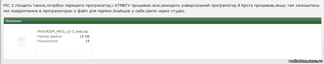

БлукачДата: Вторник, 28.07.2020, 11:18 | Сообщение # 444
Сообщений: 396
Бубон паяти слабенький а от пробувати шити бубон є, у мене є з фортуни pickit2, ним Соловей шив, файл маю, опишіть хто у темі більш зрозуміло оці його слова.. я розумію що Соловей балабол але не дурний точно. Там на форумі я у бані та і йому написати не маю змоги, шукаю допомоги тут.
Прикрепления: 1691933.png (15.2 Kb)

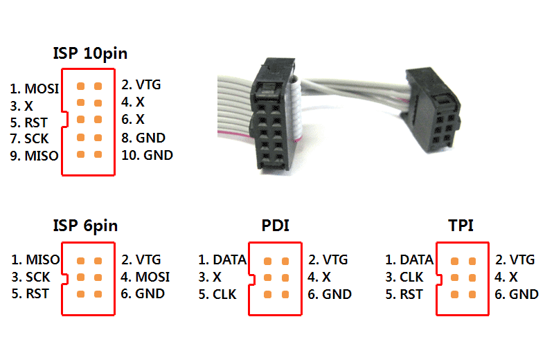

--Zenit--Дата: Суббота, 15.08.2020, 14:50 | Сообщение # 449
Цитата Блукач ()
Заказал программатор, подскажите как им программировать крота 2хм, у меня на плате 3 контакта к программатору. Где глянуть как его подключать и питать, допустим программатор питается от юсб порта компа, он питает через эти контакты проц крота или нужно при программировании включать питание крота?
А почему три? Должно быть четыре.
Подключать вот так. На программаторе с переходником разъем ISP-6 контактов ,на плате Крота 4 контакта это PDI/Подключаете только четыре как на рисунке.И не забудьте вскрыть программатор и переключить джампер питания на 3.3 вольта.
Прикрепления: 0749788.gif (27.5 Kb)
