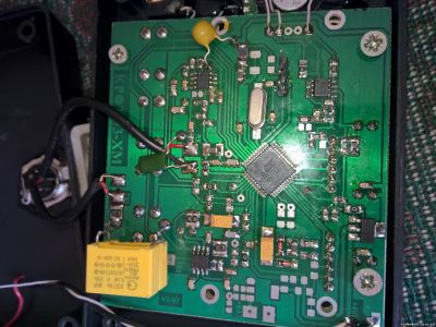

На днях получу штангу, испытаю в поле. Не знаю на сколько батареек 4 минипальчика хватает, пока менять на литий не спешу. Вот плата, ничего страшного что 5 лет, електролитов нет знать пересохнуть нечему. Только одно удивляет что штырька для прошивки три, четвертого нет или не должно быть?
Прикрепления: 2522229.jpg (288.9 Kb) · 1146219.jpg (238.9 Kb)
Не установлен штырек питания. В таком случае при программировании используется штатное питание блока. Если поставить этот штырек, то при программировании можно запитываться от программатора (но надо поставить еще перемычку - свободные площадки рядом)
БлукачДата: Четверг, 30.07.2020, 07:21 | Сообщение # 5449
Сообщений: 396
Спасиб, та и от блока питания не жалко, где бы не дорого программатор по Украине купить, может у кого валяется безхоз гривен до 200 я бы взял))

Блукач, Судя по фото прибор еще с резонансом в РХ  и  микросхема скорее всего 601 и проц без буквы "U" ..
Проц имеет в конце букву U а микросхема та да 601. В этом есть большая печаль, и чем это худо и как устранить, перепаять микросхему, что это даст?
а датчик резонансный для меня получше кажется, должен быть стабильнее. То есть кондером в блоке можно любую частоту настроить или две?

4ff5fd2Дата: Четверг, 30.07.2020, 11:59 | Сообщение # 5453
нормально с ней работает ,  если R10 ,как в оригинале, = 1ком.
Лучше поменяйте С12 на 10нФ (в оригинале 22нф ) - немного улучшится
чувствительность.
На сайте схема не оригинальная , а измененная задним числом smile .
